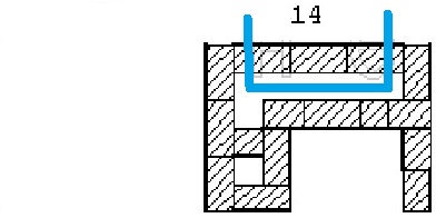

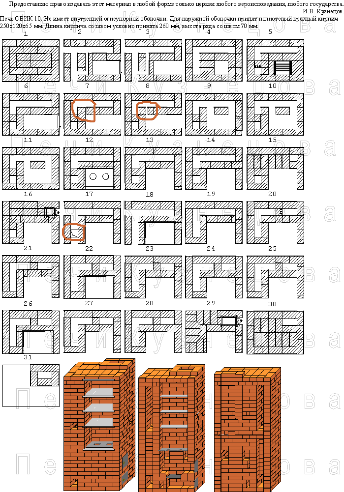

Доброго времени суток уважаемые форумчане!
Рассматриваю вариант самостоятельной кладки печи ОВИК 6, возникли вопросы по порядовке:
1. что это в 17 ряду (см вложение, обведено)?
2. какой расстояние между стенками кирпича на рядах 7,8
никак не могу разобраться и найти ответ. Печка планируется для периодического отопления комнаты 27кв.м, (зимние заезды на выходные) плюс необходимо будет в трубу данной печи вывести трубу от металической каменки из парилки, в каком месте это будет логичнее сделать (имеется ввиду правая стенка печи)?
Заранее спасибо всем откликнувшимся! вопрос мучает и терзает меня!
помогите Shocked

Msolovey писал(а):
1 что это в 17 ряду (см вложение, обведено)?
Это изображение канала на просвет (проекция дырки). Обычно тот скошенный уголок заштриховывают черненьким, что намекает на тень, отбрасываемую ребрами кладки предыдущего ряда.
СообщениеДобавлено: Чт 21 Апрель 2011, 11:33 Ответить с цитатойВернуться к началу
расстояние 20-30 мм
рекомендую
http://stove.ru/index.php?lng=0&rs=169

Павел Раст писал(а):
Спасибо! Т.е. в этом месте в 17 ряду ничего нет? это типа дыра в 16 ряду?
расстояние 20-30 мм
рекомендую
Спасибо, я оттуда и порядовку взял и заштудировал этот материал!)) Это место как то называется?
Да, именно так.

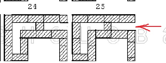

Во второй колпак попробуйте, но там помешает выходная труба - можно попробовать его расширить за счет полочек...
А что такое второй колпак?
Нельзя просто сделать вход для металлическои трубы выше самой печи, т. е. там где собственно начинается труба. или размер данной трубы не позволит к ней подключить еще одну маааленькую каменку..
СообщениеДобавлено: Сб 23 Апрель 2011, 23:01 Ответить с цитатойВернуться к началу
Я бы тогда, сделал вход для "мааленькой каменки", в подъёмный канал на 24-25 рядах.
спасибо! а почему именно тут? не выше не ниже? я ученик, не судите строго! Можно воспользоваться советом, но хотелось бы узнать причину по которой именно в этих рядах лучше сделать ввод от каменки!
спасибо еще раз.
СообщениеДобавлено: Пн 25 Апрель 2011, 00:57 Ответить с цитатойВернуться к началу
Msolovey писал(а):
...а почему именно тут? не выше не ниже?
Покажите, если можно, схему где и как планируется разместить печи, а то получается, как японял, что ввод от каменки располагается над задвижкой прямого хода(по моему предложению), что не очень удобно...

Msolovey писал(а):
Ввод желательно бы расположить конечно как можно выше, т.к каменка сама метр в высоту и плюс поворотные углы сендвичтрубы от каменки до печи.
Тогда, если нет других вариантов по выбору печей и их расположению, ввод можно расположить между задвижками(примерно посередине, по высоте от 21 до 25ряда, как я показывал выше).
Вот только, удобно ли будет пользоваться задвижками? И горизонтальный участок, от каменки, слегка длинноват получается вроде...
Может как то так???

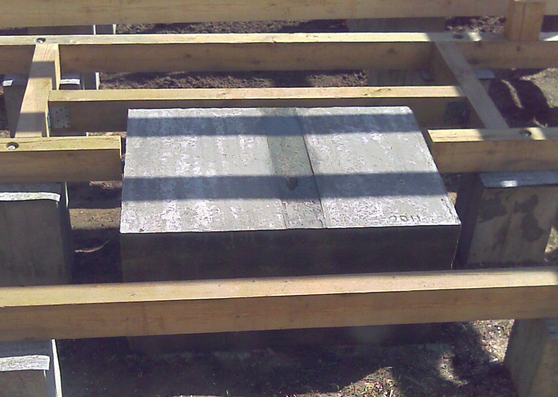

Фундамент под печь залит, балки уложены. Как делать утепление пола между фундаментом и балками? Утеплитель базальтовая вата и изоспан (паропроницаемая мембрана) снизу и сверху.
 Размер файла:  178.03 КБ
 Просмотров:  1421 раз(а)
