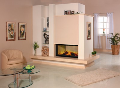

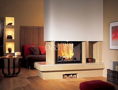

Уважаемые господа,
Ищу за вменяемые деньги человека, который сможет реализовать под ключ задуманную идею двухстороннего камина, с возможностью обогрева помещения (высота потолка ~3м). Предложения отправляйте в "личку", отвечу всем.

Подобный камин - топка "дабл фас" стоит не менее 100 т.р. + дымоход 50 т.р. + облицовка 40 т.р + работы не менее 70 т.р. итого за подобный камин нужно быть готовым отстегнуть сумму не менее 250 т.р.
Или Вы какую-то другую сумму подозревали под словами - "адекватная цена"?
СообщениеДобавлено: Вт 19 Апрель 2011, 13:12 Ответить с цитатойВернуться к началу
50 штук за дымоход-нереально дорого.Почему люди думают -если камин заказал человек то у него денег куры не клюют. Да мужик с нормальными руками сам его должен положить.На 2 канала можно-один на вент.канал.Известковый раствор надо будет.
Для подобного (как на снимке) камина ужен дымоход не менее чем 250 мм диаметром, или даже 300.В исполнении дымоходных систем (Вулкан, Шидель и другие) стоит не менее 30 т.р. только материалы + противопожарные проходы, кровельные работы и монтаж самого дымохода... Так и получится 50 и больше тыс. руб...
Конечно же если толшько не считать, что дымоход - проезать дыру и сунуть её в трубу...
Обычно на это я отвечаю, что если Вам нужна в дыру труба - пожалуйте к проктологу!
А дымоход - это инженерное и потенциально опасное сооружение!
