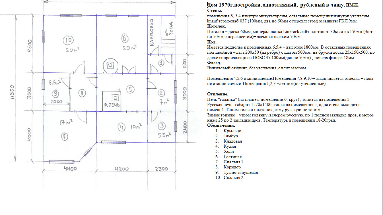

Добрый день!
Ситуация. Достроил дом, соответственно встал вопрос отопления еще 50м.кв. помещений. Раньше отапливались галанкой и русской печью. Сейчас же есть мысль - разобрать русскую печь и на ее фундаменте сложить КИКсП 16. Ложить собираюсь сам, есть небольшой опыт- сложил ОВИК 7 в2006г, в другом доме - 5 сезон, печь показала себя на отлично (фото сдесь http://www.e1.ru/fun/photo/view_album.php?id=334847). Обвязку котла и разводку отопления тоже собираюсь делать сам.
Вопрос к вам, уважаемы специалисты, насколько целесообразно исползование киксп 16 в моем случае?
планировка и "утепленность" дома в файле во вложении.

Общался с Игорем Викторовичем, услышал ответы на свои вопросы. Выбрали Кик 17. Реализовывать будем летом.
