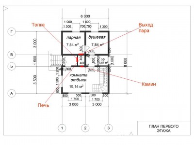

Здравствуйте, уважаемые печники!
Хочется построить банную печь-камин в домике-бане. Сруб бани готов, фундамент под печку имеется (планировка в приложении). В домике планируется круглый год поддерживать положительную температуру (отопление газом, теплые полы в парилке и моечной). В парилке хочется получить режим русской бани.
НО... Как я поняла из общения с некоторыми печниками, вызывает недоумение (и даже издевку) наше желание разместить печь лишь одной стеной в парной (см. планировку). Объясню нашу идею. Во-первых, мы сами лично парились в бане с аналогичным расположением печи, и нас все устроило, т.е. идея из конкретного опыта. Во-вторых, на некоторых ресурсах в Интернете я нашла мнение, что создавать режим русской бани необходимо горячим воздухом из дверок в печке, а не за счет стен самой печки, которые остаются относительно холодными (до 60 град.). Собственно, исходя из этой идеи и была придумана указанная планировка. Камин хочется объединить в один дымоход с печкой, но он может быть как единое целое с печью, так и независимый (отделенный теплоизоляцией).
Уважаемые печники, ответьте, пожалуйста, имеет ли право на жизнь такая печь, и может быть найдутся специалисты ее построить. Заранее благодарю за ответы!

А камин какой открытый или каминная вставка?

Нам в принципе все-равно, что получится привязать по месту. Топить камином не хотим, только для уюта..

Ksenia M., такая печь(банная схема), вполне может быть оправдана, для Вашей ситуации, однако, представленная Вами планировка и предполагаемое расположение печи, может ваызвать определённые трудности с проектировкой самой печи.
В часности, мала ширина поверхности выходящей в парную, да и от камина, я бы печь отделил...
А какая оптимальная ширина этой поверхности? У нас около 1 м. А камин можно и отделить, даже проложить между ними теплоизоляцию... Главное, чтобы печь и камин были на одном фундаменте и с объединенным дымоходом (или как это называется - 2 трубы в одном дымоходе) Smile

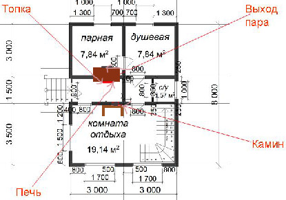

Ширина в Вашем случае, по моему нужна, как раз как на картинке выше, т.е. 5,5кирпича(1420мм).
Поэтому я и предложил делать печь отдельно от камина, (камин в комнате) каждый прибор на своём фундаменте.
Спасибо за картинку, но это как раз тот вариант, который нам все предлагают и которого мы хотели избежать, заложив фундамент в том месте, где он показан на нашей схеме Sad

Похвально, похоже вы уже все решили, только осталось найти исполнителя.
У Подгорнова печь "горячая" в отличие от Разореновской и выходит она в парную тремя стенками.
Удачи.
