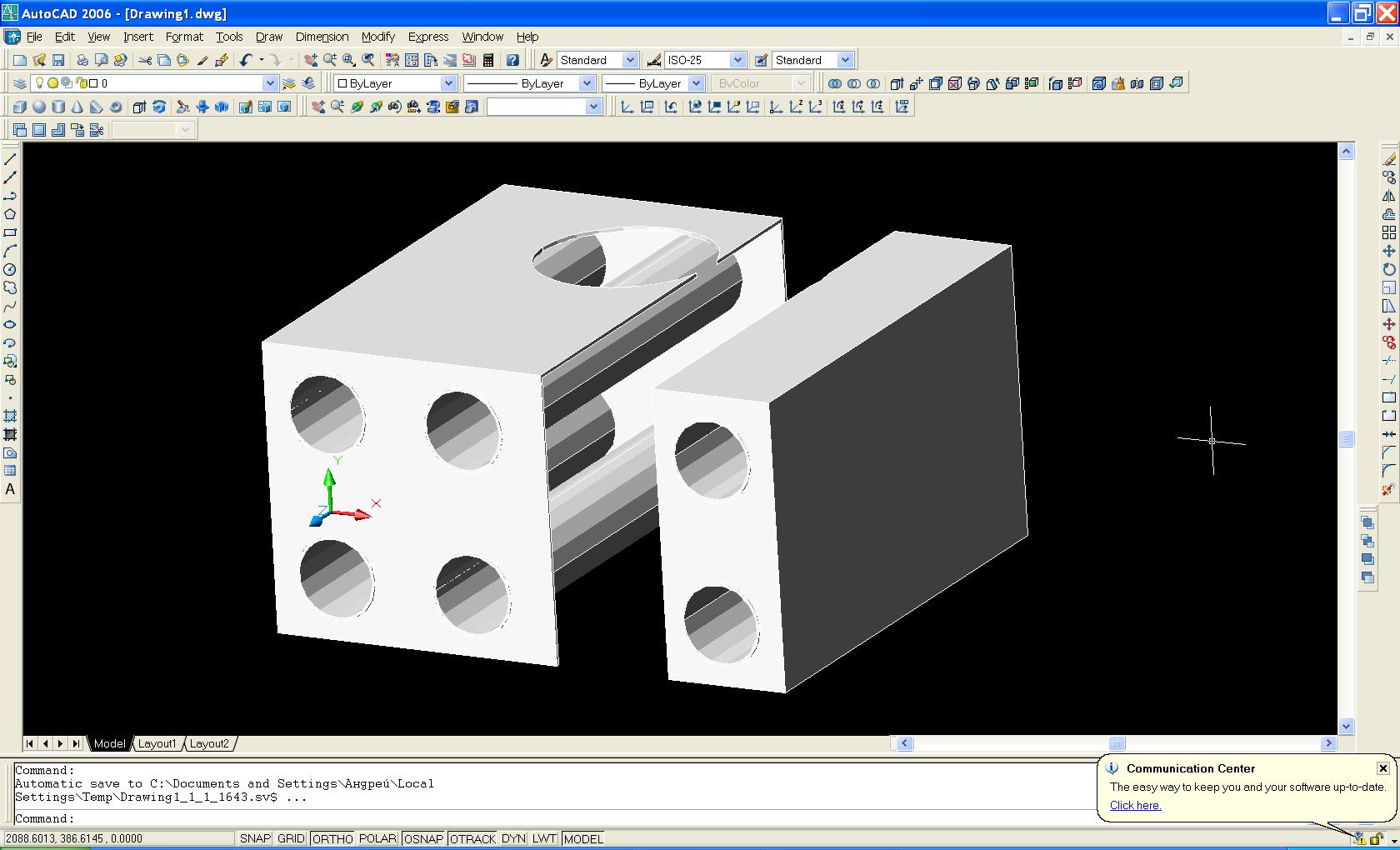

Добрый день, уважаемые форумчане!
Недавно увидел печной огневой калорифер в сушильной камере для дерева. Нарисовал приблизительный вид верха печи. Работает он довольно хорошо. Воздух нагнетается из камеры в эту «бочку» центробежным вентилятором. Нагревается в 6 толстостенных трубах.
На эту бочку надеты конические переходники под 300 мм воздуховод круглого сечения.
Но мне необходима камера другого объёма, и я не знаю подойдёт ли такая же печь. Поэтому если кто знает методику расчёта таких конструкций, подскажите пожалуйста. Ну и мне не понятно, как можно контролировать температуру воздуха на выходе из этого калорифера (или на сколько он прогревается после прохода через этот калорифер).
Заранее большое спасибо!

Что за устройство вы строите в 2х словах сообщите

Хочу построить камеру для сушки древесины. Для нагревания воздуха хочу сделать подобный калорифер. Но методики расчёта не знаю. Видел подобные, но камера меньшего объёма. В двух словах конструкция представляет из себя топку из кирпича над которой стоит металлический корпус с переливом по середине. Вверху этого корпуса фланец для дымовой трубы. В корпус вварены толстостенные трубы, через который продувается воздух и нагревается. На картинке в прикреплённом файле - вот этот корпус с трубами. Просто разрезал и отодвинул часть для наглядности. Перелив посередине не прорисовывал. Можно наверное и в кирпичную кладку также трубы вставить. Наверное сделано так для удобства монтажа переходников на воздуховоды.
