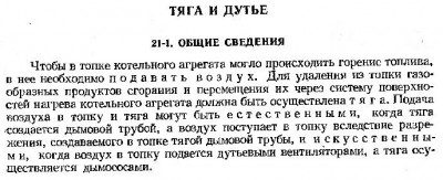

Вот ближе к нашему времени.
Захр Р.Г. Котельные установки. 1968г.
 Размер файла:  58.59 КБ
 Просмотров:  1178 раз(а)

Сообщения: 10154
СообщениеДобавлено: Вт 19 Апрель 2011, 17:01 Ответить с цитатойВернуться к началу
Практически переписано с Гинзбурга Smile

Если обратиться к Захр Р.Г. Котельные установки 1968г, то нет ничего общего с тем что пишет И. Кузнецов, кроме общего заголовка главы. В этой книге в главе «Дутье- Тяга» говорится о котельных установках, где большей частью необходимо создавать искусственно «дутье» с помощью вентиляторов и искусственно «тягу» с помощью дымососов. При естественной «тяге» о дутье не говорится. Это уже добавление И.Кузнецова. Может быть это есть у Гинзбурга.
Что пишет И.Кузнецов:
«…Газы (продукты сгорания) из теплогенератора любой системы удаляются естественной или искусственной тягой. При искусственной тяге, выполняется дутьё для воздуха, и разрежение для газов (дутьё-тяга). С помощью дутья-тяги можно получить в топке, как разрежение, так и избыточное давление. Превышение одного над другим вредно. Поэтому давление в топке должно быть равное наружному, или чуть меньше…»
При искусственной тяге (дымососом) должен быть и вентилятор для дутья. Если его нет, то в топке будет небольшое разряжение. И наружный воздух будет засасываться в топку. Но причем здесь термин «дутье»? Дутье от слова дуть. А никто не дует. А если естественная тяга, а она в бытовых печах только такая, то, тем более, причем здесь «дутье». Какая -то путаница в понятиях.
