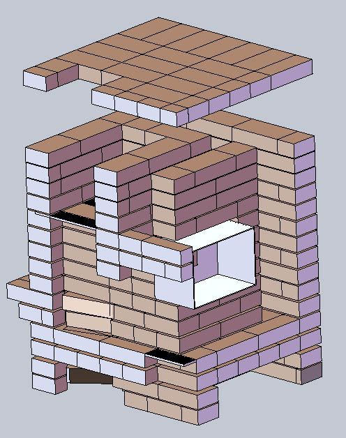

Заинтересовала данная печь с камином ОВИК ЗК19,
на сайте есть порядовка по 20 ряд и всё а дальше как ?
http://www.stove.ru/foto/_854099750.jpg
Рисунки не совсем понятны, на первом где печь лицом с варочной, труба шестёрик.
На другом рисунке где она же камином повёрнута труба пятёрик.
Может кто поделится порядовкой?
Насколько я понял шамотного кирпича в этой печи нет.
Пытался найти порядовку в других местах кроме сайта Кузнецова нигде нет,
но и там не полная.
Спасибо всем кто откликнится.

Мы сделали аналогичную печь. Вроде заработала, даже в жару.
Я себе, для понимания, рисовал примерный вариант, может поможет такая схема.
Показана верхняя часть печи, 14-29. Разрезы примерно на 200 мм от границ печи.
У нас в итоге вообще по другому, духовки нет и труба в другом углу.
 Размер файла:  91.44 КБ
 Просмотров:  903 раз(а)

Ребята, поделитесь порядовкой после 20го ряда пожалуйста. Тесть кладет печь эту и вот не поймет как под трубу вывод сделать. Пожалуйста с 20го ряда и до трубы.
