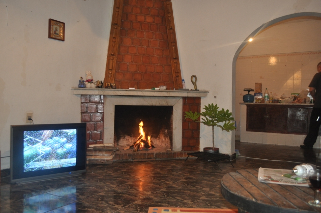

Доброго времени суток, господа!
Я случайно набрела на этот форум, задав в поисковике "Русская печь", так что я ничего не смыслящий в печном деле человек, да еще плюс девушка Smile Так что не обессудьте, если задам на ваш взгляд глупые вопросы.
Но тема для меня действительно очень актуальная. Прошу помочь в совете тем, кому не лень писать. Буду весьма признательна.
А дело вот в чем:
3 месяца назад мы с мужем эмигрировали в Лат.Америку, точнее в Уругвай. Купили тут дом с камином......и не прошло и полу года, как говорится, а пришла "ихняя зима". Зима здесь, конечно, не как в России, средняя температура днем +10+12 градусов, но как н Smile странно, в доме гараздо холоднее, чем на улице, и топи-не топи камин, а толку мало. Так как у нас достаточно большой зал, протопить его сложно, ну а про комнаты я вообще молчу, нагреваем обогревателями ночью. Ночью тут холодно, доходит до +3+5 градусов, бывало не давно говорят даже минусовая температура. Для русских это конечно слышится смешно, но на самом деле холодно, действительно холодно. Рядом океан. Ветер с Антарктиды дует не слабый иногда. Причем как не странно, тут все мерзнут и ничего не делают, я имею ввиду уругвайцев, ну а русских здесь мало. Так что я пришла к выводу, дабы жить в комфорте не только летом, но и зимою, нужно ставить русскую печь. Вот и прошу совета.....какую??? При наших климатических условиях. Дом у нас 100 м2. Но я хочу купить пустой участок и стоить дом самим по-русски, где-нибудь в приделах 150м2 максимум, двухэтажный. Помогите, пожалуйста советом, люди добрые! По-моему тут никто вообще не знает о существовании русской печки.
Да, еще, электричество тут ну уж шибко дорогое, как и газ, впрочем. Дрова более или менее, выжить можно, если не зря в камине палить, что тут же уходит в трубу.....
Вот сижу и пишу греясь у камина, не отходя..........иначе дубак! Душ посетить - это целая работа над собой Smile
С уважением, Татьяна.

Уважаемая Татьяна, здравствуйте!
Для того чтобы никому не заниматься трёпом, Вам необходимо следующее:
- разместить план (поэтажный) того дома, в котором живёте сейчас (с размерами и описанием, кратким, материала, из которого построен);
- ответить таки на заданные здесь вопросы по строительным материалам на рынках в Монтевидео;
- решить – в каком стиле Вы хотели бы видеть сей временный уголок (наличие действующей и эффективной, печи повысит её привлекательность на рынке вторичного жилья!);
- заниматься строительным бизнесом, в тч под Вашим началом (печи-камины, отопительные, отопительно-варочные, камино-печи и тп), возможно решатся некоторые из уважаемых Российских мастеров – только не надо часто «в жилетку» про низкий уровень доходов основной части населения страны – ситуация и для России отнюдь не уникальна, увы!
- если камин, что сейчас топите, с открытым огнём, и при этом имеет дымовую задвижку, попробуйте в свободное пространство топки по бокам установить на ребро кирпичи наподобие наших красных (без раствора) ряда так 2-3 – они будут немного аккумулировать тепло, хотя, понятно, что не надолго;
- смелее выкладывайте фотки существующего очага.
УСПЕХОВ! и не унывайте!

СообщениеДобавлено: Ср 15 Июнь 2011, 04:02 Ответить с цитатойВернуться к началу
