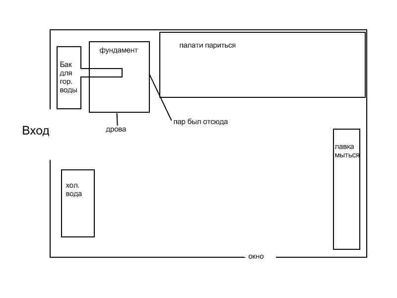

В деревенской бане печь пришла в полную негодность и мне пришлось её сломать. Теперь стою перед выбором что ставить? Очень хочется печь конструкции Кузнецова но уж очень они все высокие. Посоветуйте пожалуйста каменку высотой 162 см , фундамент шириной 95 см глубина 90см т.к.

желательно план парной с привязкой фундамента

парная и помывочная все вместе, баня у меня обычная деревенская поэтому и потолки низкие. Схематический план прикладываю

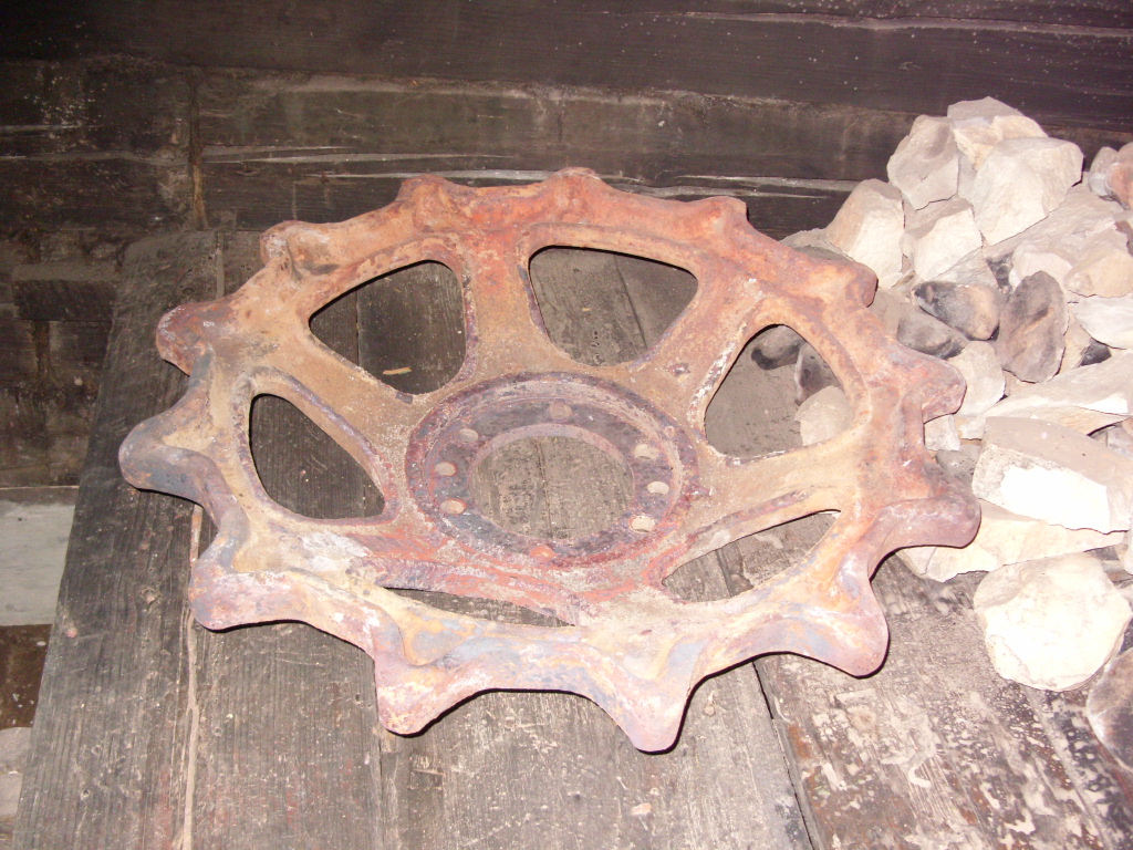

Вот такая звездочка в печи лежала
Да... любят люди класть в каменку что не попадя... я тоже столкнулся с такой же ситуацией... в деревне в баню пошли... поддали и глаза режет невозможно... и дышать тяжело...
На следующий день вытащил из каменки штук 10 лемехов от плуга... поехал на речку набрал хороших гранитных камней, там дамба и щебень постоянно подсыпают, т.к. местные жители весь щебень потихоньку растаскивают...
Затопили потом без железяк... и аж баней запахло сразу... а они так (с железками) лет 10 парились. Кто надоумил положить туда железки и вообще зачем положили так мне и не ясно до сих пор.
Сообщения: 6046
СообщениеДобавлено: Ср 6 Июль 2011, 11:29 Ответить с цитатойВернуться к началу
"Железяки" кладут в качестве решёток, на кот. потом укладываются камни-куски чугуна.
Гранит, кмк, в каменку - не есть самое лучшее, но за дешевизной...
Разбитые изоляторы от ЛЭП "ходят" дольше (обратитесь к инженеру электросетей - он знает где выброшены вышедшие из употребления).
И "брать" не придётся Confused

Сложил я свою первую печку! Две недели времени заняло. Фотографии выкладывать страшно, немного кривовато получилось но зато топиться прелесть! Спасибо форуму очень много полезного для себя почерпнул. Печку сдавал как и была, обычный прямоток только пришлось 4 ряда снизу под зольник отдать. Звездочку под камни обратно заложил. Все дерьмо из печки я ещо 5 лет назад из печи выгреб (когда дом купили), потом съездил на речку и набрал камушков (у нас там нефтепровод проходит и под него нефтяники регулярно камни подсыпают). Ещо раз спасибо всем печника которые делятся своими знаниями!
