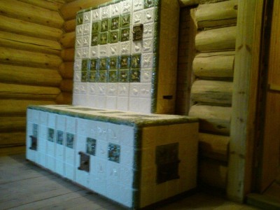

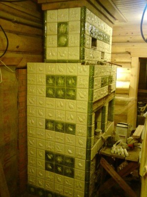

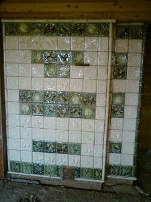

СообщениеДобавлено: Вт 5 Июль 2011, 16:44 Ответить с цитатойВернуться к началу
Вот что получилось в результате.
