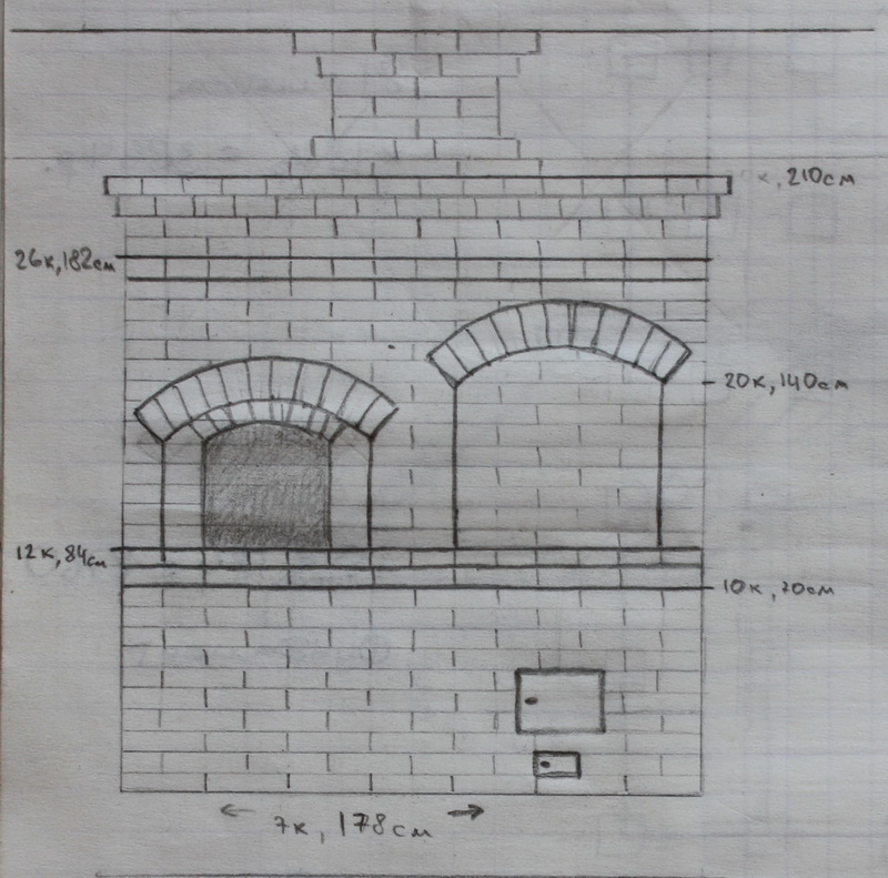

Здравствуйте.
Стоит задача построить печь. Примерные наброски имеются. Печь отопительно-варочная с имитацией русской печи.
Изначально планировал как на эскизе, сделать один топливник, но потом засомневался... Ведь при одном топливнике каждый раз будет греться плита и, соответственно, воздух на кухне, а массив печи будет прогреваться меньше, в результате, во время топки температура в помещении будет слишком высокая, а после топки печь быстро выхолаживаться.
С другой стороны, при такой конструкции печи, инфракрасное излучение плиты будет направлено на свод, а конвекция воздуха около плиты при этом затруднена, что не приведет к вышеприведенным последствиям в существенной степени.
Какое суждение более верно? Стоит ли при такой конструкции делать второй топливник?
На эскизе: левый свод - горнило русской печи, правый свод - ниша варочной поверхности. Набросок один из первых не обращайте внимания на конструктивные неточноти.

Скорее всего вы хотите сделать не "с имитацией русской печи", а полноценное горнило, т.е. русскую теплушку.
Если так, то данная конструкция печи позволяет протопить ее как через топливник (топливник-горнило-низ печи), так и отдельно горнило (горнило-труба) и отдельно приготовить на плите (топливник-задвижка прямого ходя-труба).
Фактически получаем два топливника, один из них транзитный (горнило).

Толщина печи 4 кирпича, что не позволяет сделать плиту перед русской. А свод русской печи будет прогреваться транзитными дымовыми газами во время основной топки. Когда я говорил о двух топливниках, я имел в виду следующую конфигурацию: См. вложение.
