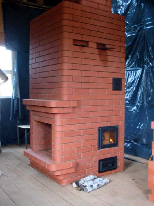

Добрый день.
Прошу специалистов "опознать" печку по фотографии.
Хочется такую красоту иметь на своей даче. Однако остается ряд вопросов;
1. Хватит ли ее на отопление брусового дома 6х9 с мансардой
2. Что это за металлическая дверца над топкой?

Обычная каминопечь. Если хотитете иметь такую, будет такая! Металическая дверща над топкой служит для очистки канала от сажи, которая в последствии эксплуатации печи будет оседать на его стенках. Обогрева должно хватить, но нужно еще смотреть количество перегородок комнат и как часто вы собираетесь её топить.

Печь ОИК БК конструкции И.Кузнецова, исполнитель И.Спицын (зарегистрирован на форуме).

Если требуется обогревать мансарду, то нужна двухэтажная печь.
Данную печь можно взять за основу первого этажа печи.

Отопительная с боковым камином и авторский проект? На http://stove.ru/ такую не нашел.
Рекомендуете что то стандартное? Типа ОИК К3 или К5?

Добрый день,
Подскажите, пожалуйста, ориентировочную цену данной печи-камина, фундамент есть, высота конька 7 метров.

На сегодня такая печь с трубой 7 метров на кирпиче Лоде скорее всего обойдется примерно в 250 т.р., хотя в 2004 году по смете она же была 160 т.р.
В сравнение с прошлым цена на кирпич Лоде поднялась в 2 раза, отечественная чугунина в 2 раза, кирпич м200 на 40%, работа по кладке на 60%.

Я бы купил проект этой печи.
А выдержит ли Лоде в камине без футеровки?

кмк, в порядовке стояла футеровка топки камина и печи шамотом на ребро... Confused

на фотке- в топке Лоде. Question

ответ однозначный - НЕТ
