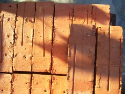

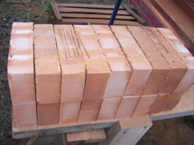

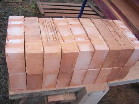

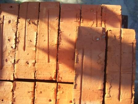

Виктор_А писал(а):
Цех №1 в зависимости от партии- качество не ахти. Приходится по поддону собирать с разных точек.
Поработал с таким!!! "витебчанином", что диву давался - фотки ниже.
Ждём фотки от восторженных приобретателей "нового витебского" Smile
в июле 2011 года продали как "Витебский 1-й цех", по док-там на поддоне он-же...
 Размер файла:  30.53 КБ
 Просмотров:  1482 раз(а)
это тыльные ложки! но лицевая сторона не намного лучше - стыдно за земляков...
 Размер файла:  35.31 КБ
 Просмотров:  1351 раз(а)
 Размер файла:  35.48 КБ
 Просмотров:  1359 раз(а)

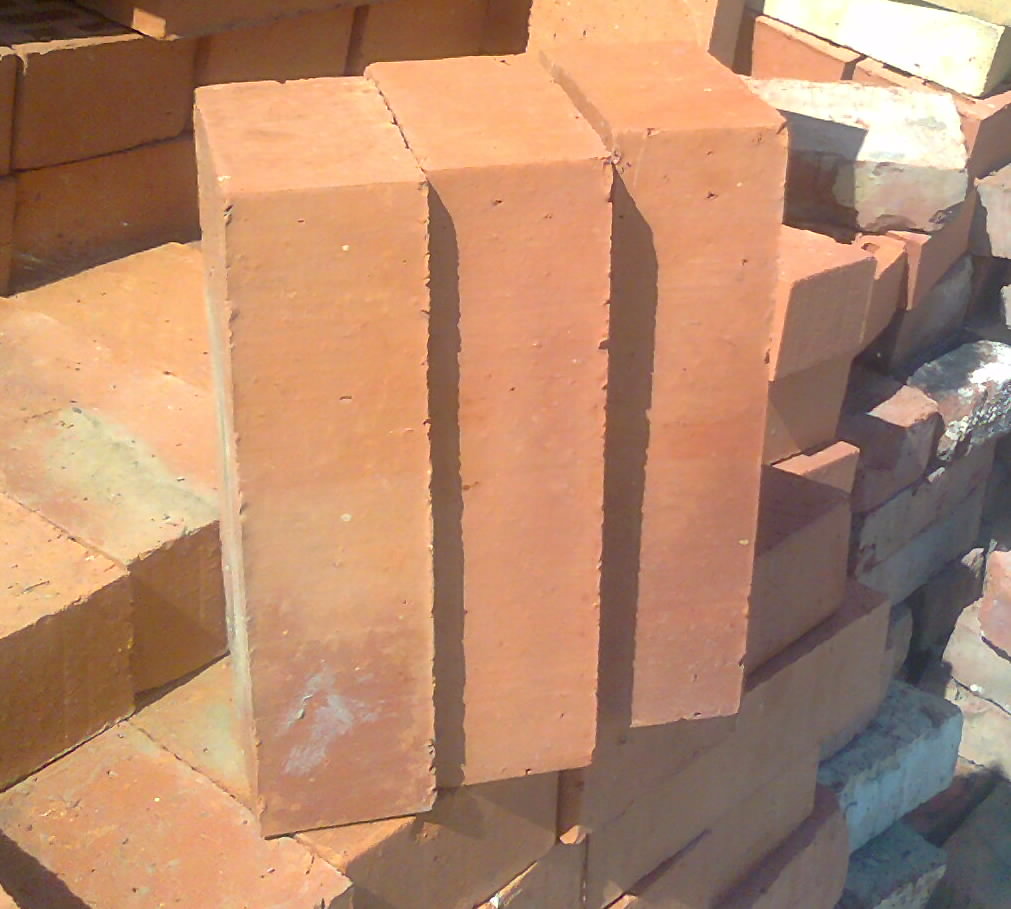

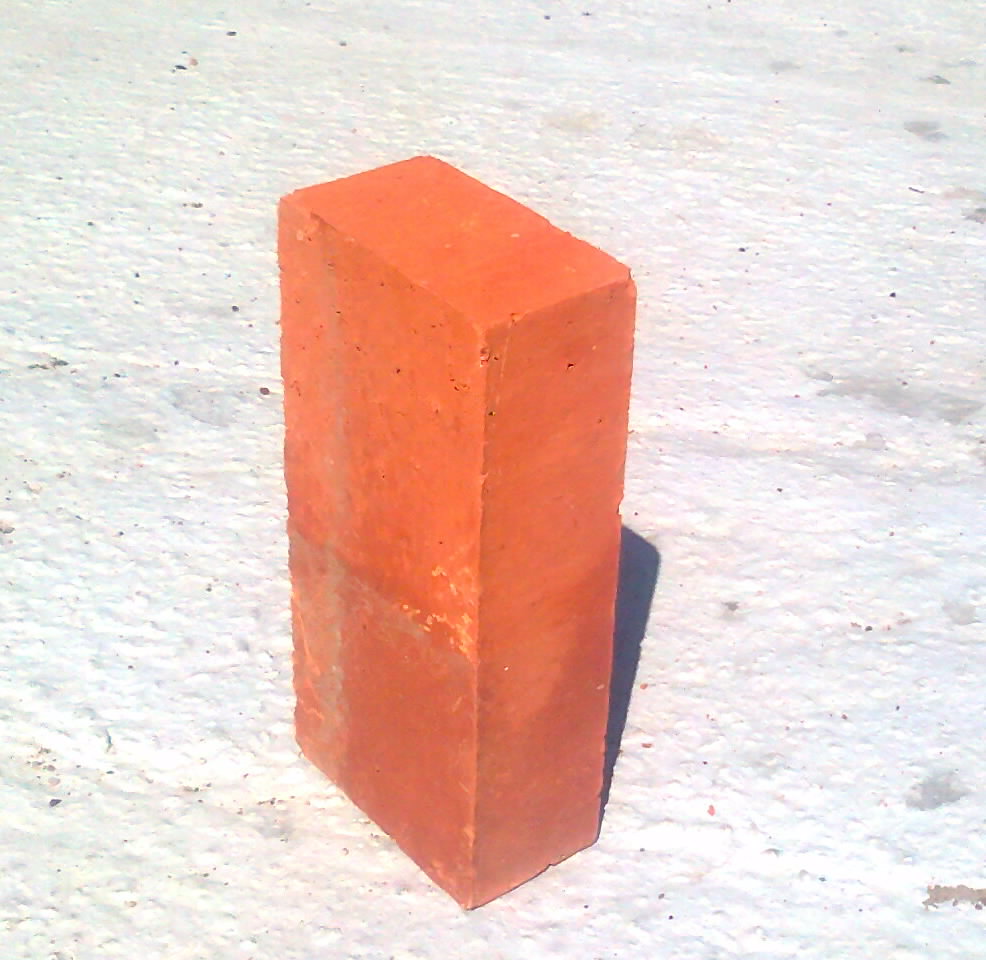

Витебский кирпич 1цеха который начал выпускаться в 2011г.
 Размер файла:  136.07 КБ
 Просмотров:  1323 раз(а)
Андрей Алексеевич, Вы не перепутали Confused ....похоже на Цех №2 Surprised
Николай Маханов писал(а):
тот же
Николай, а цвет почему разный?
Сообщения: 6063
СообщениеДобавлено: Вс 31 Июль 2011, 21:43 Ответить с цитатойВернуться к началу
Вкладная карточка на поддоне, накатка на тычках и товарный чек от РКЗ на 1-й цех. Остальное не коментирую Confused
Лучше бы они провели конкурс вакансии на главного технолога... Confused
Прокатку фасок поставить так и не сподобились...
Виктор_А
Сообщения: 850
Регион: МО г.Серпухов
СообщениеДобавлено: Пн 1 Август 2011, 12:18 Ответить с цитатойВернуться к началу
Александр Шалагин писал(а):
тот же
Цех№2 -кирпичь идёт с напылением

Просмотрел внимательно все фото, сложилось впечатление, что вам под "витебским" втюхивают что-то другое. Всю сознательную жизнь Smile работаю с 1-м цехом, но такого не видел. Неделю назад был у них на складе специально обращал внимание, просмотрел все что возможно было в пределах видимости, нормальный кирпич как обычно.
Сообщения: 6063
СообщениеДобавлено: Чт 4 Август 2011, 08:27 Ответить с цитатойВернуться к началу
"Подобное"... и я встретил впервые с 2005 года Sad
Но не паникуйте, ведь это фотки тыльных ложков...

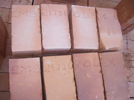

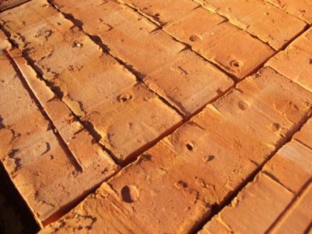

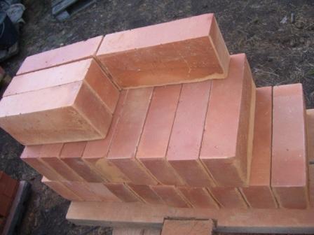

Продолжаю "сериал" про витебский кирпич:
помогите прочитать реквизиты кирпича...
 Размер файла:  23.02 КБ
 Просмотров:  1675 раз(а)
необработанные в "очереди"... (ложки - тыльные)
 Размер файла:  28.12 КБ
 Просмотров:  1045 раз(а)
лицевые тычки-ложки после обработки (кирпич в нутрянку-забутовку)
 Размер файла:  24.88 КБ
 Просмотров:  1487 раз(а)
