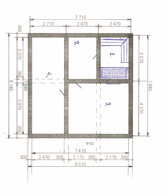

Здравствуйте, уважаемые форумчане-печники!
В Феврале будут ставить баню, весной собираюсь заняться внутренними работами,
что бы к осени довести баню до ума, что бы можно было париться уже.
В связи с этим возник вопрос с печкой в первую очередь. Печь хочу настоящую кирпичную, с прямым нагревом камней, использоваться будет 1-2 раза в неделю, ну когда может и чаще, народу бывает много до 10 человек ну а так 6-7 человек., с регистром под горячую воду.
Фундамент под баню уже залит, под печь тоже залит(завязан вместе с общим фунд-том, залил по всей длине, ну что бы не изгаляться и крепче думаю так будет, 1 метр шириной), видно на фото, в парной, комната под №1., топиться будет из комнаты отдыха - №3.
План прилагается:
№1. - парная.
№2. - это моечная.
№3. - комната отдыха.
№4. - это терраса.
Размеры парной 2,20х3,20х2,30.
Предположительное время начала работы конец апреля, начало мая.

Tol*an, Все бы хорошо, и планировка нормальая, и фундамент, и мансарду можно утеплить и отопить, чтобы сделать баню-гостевой дом,... но конец апреля - начало мая у большинства печников уже занят. Если на середину-конец лета ориентировочно устроит Вас? По опыту знаю, что сроки общестроительных работ сильно затягиваются, так что может и к этому сроку будете не готовы. Также есть ряд работ, которые можно делать до постройки печи.
Поэтому возможно предварительно обговорить, я Вам написал личное сообщение.

Советую продумать вариант, когда печь своими стенками выходит в парную и комнату отдыха. Это просто более рационально. Но тогда нужно продумать балки потолка 1 этажа чтобы не были над печкой.
Это сэкономит место не только на толщину перегородки, но плюс на 25см - противопожарную отступку.

Нет такой вариант мне не нравится, в парной у меня 2 метра, я думаю хватит места для печки, печь нужна без камина.

в такой расклад можно печку с каменкой с боку впендюрить - будет греть все смежные с парилкой помещения. а если регистр впендюрить в колпак , то можно получить печку с двумя каменками - одну с непосредственным нагревом, а вторую - с косвенным.
