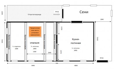

Доброго времени суток!.
Подскажите, плз, существует ли проект каминопечи с ХК. А, если нет, кто возмется его разработать?
ХК8 не подходит или требует доработки, опыта для которой нет. Слишком велика по глубине, да и варка мне ни к чему.
Отапливаемая площадь 29 м2 (сруб). Отопление периодическое, поэтому наличие камина крайне желательно.
Топка печи и камин должны располагаться либо в одной плоскости, либо в перпендикулярных плоскостях.
Еще хотелось бы услышать разные мнения относительно ХК. А именно: все-таки по-черному или по-белому?
Буду признателен за любой совет.

Буду признателен за схему Вашего строения с идеями по расположению топки камина, ХК, окон-дверей...

Вот план дома. Материал- сруб. Постройка середины ХХ в. От мысли установить печь в стене между спальней и кухней-гостиной пришлось отказаться из-за несоизмеримых хлопот по возведению фундамента. Нарушается целостность капитальной стены, которая стоит прямо на земле без фундамента, и сразу двух половых балок. Вопрос конечно решаемый, но ценою серьезных переделок. А поскольку дом стоит ровно, в ближайшие лет 20 это в мои планы не входило Smile
В кухне - гостиной пока обойдусь электричеством. Возможно в дальнейшем сложу еще печку типа ОИК14, чтобы отапливала еще и санузел, который планирую разместить в сенях, заглушив второй вход в дом

Забыл про расположение топки камина и ХК.
Топка камина лицом к центру спальни, ХК - перпендикуляпно камину, лицом на вход в спальню
