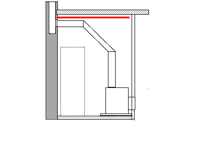

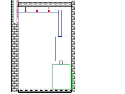

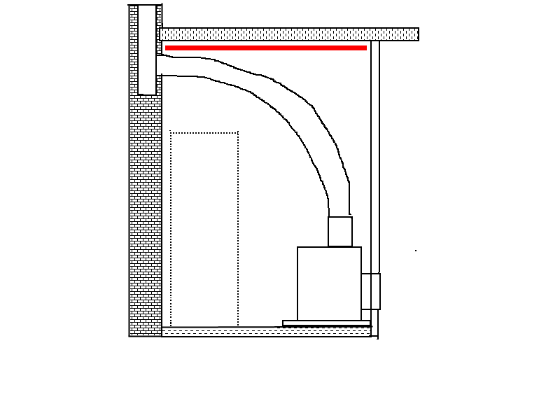

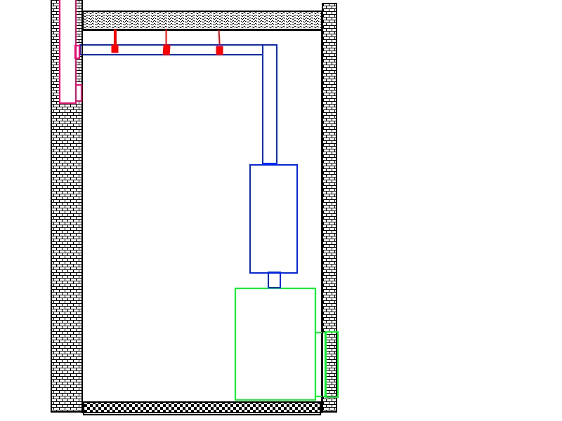

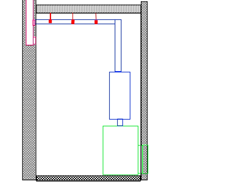

Планирую баню-сауну внутри дома.
Дымоход нержавейка-стояк в стене.
печь-Сибирь_панорама 20 от Теплодар
Вопрос: могу ли я вот таким образом завернуть дымоход? И чем его можно(если можно) обыграть(отделать) для виду???
был на рынке. Интересовался моей проблемой...технически сделать не сложно...Закрепить над горизонтальным участком трубы на потолке зеркальный лист нержавейки с подкладкой из каменной минваты, дымоход двухслойный(сендвич)......НО..... Сказали, что пожарники, увидев такую конструкцию, очень сильно могут возбудиться..... продумываю следующие варианты:
1. использовать два колена по 45гр .
2. использовать некую титановую гофру(??).
Во всех случаях обязательна установка прочистки у стены+заслонка.
Расстояние, которое нужно обыграть около 1,5м. Высота до потолка на данный момент 2,60м(вычту пол 20см и потолок 10см) От потолка до трубы отступлю 20-25см.
В СанПИНах как-то мутно написано, хотя по сведениям из журнала "Строим Дом" так теоретически можно сделать...."При необходимости допускается выполнять не более двух отклонений от вертикали на угол не более 30гр с относом не более 1м, чтобы обеспечить удобство и эффективность чистки канала через оголовок. При наличии прочистных люков в непосредственной близости от изгиба канала допускается увеличивать угол отклонения канала от вертикали до 45гр, а относ-до 1,7м."
Подскажите, как можно что либо придумать...

все варианты увы полное г. извиняюсь Smile)
никак у вас здесь не пойдет гофра тем более, да еще и титановая Smile)) в таких печках температура на выходе в трубу может быть выше, чем в самой печке, если воздуха будет избыток, то у вас печка превратится в генератор газов которые будут гореть в трубе при температуре выше 1000 градусов, это же газовая горелка Smile)) так вы недолго попаритесь Smile)) сгорит ваша новая банька вместе со всеми ухищрениями Smile)) если печь железная, а тем более покупная, то необходимо и обязательно сделать нормальную дымовую трубу 115 мм. как правило и не парить себе мозги Smile)) тем что будет если этого не сделать и настаивать на своем решении проблемы, еще можно перенести печь под вашу кирпичную трубу перепланировав саму баню, хотя для железной печки лучше делать свою трубу Smile))) так как в такой печке очень горячие газы дымовые газы или наоборот если зажать подачу то получается слишком много не сгоревших остатков, которые в свою очередь забьет вашу кирпичную трубу напрочь Smile))) зачем создавать себе геморрой и портить хорошую кирпичную трубу, которую потом будет сложно привести в порядок Smile))
поверьте, поставить отдельную трубу и даже сендвич с нержавейкой будет дешевле, чем потом устранение проблем в кирпичной трубе или строительство новой бани, а может и дома... ИМХО Smile)
А на рынке могут хоть черта лысого продать, им плевать, что потом будет Smile))
Дай бог вам здоровья и удачи в завершении проекта без последствий.
Без обиды Smile ладно ?
