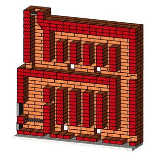

Здравствуйте Уважаемые печники.
Есть желание строить печь родителям для отопления 4х комнат общей площадью 50кв.м. Освоил SketchUP. Выбрал модель отопительной печи, модернизировал в отопительно-варочной, но без одобрения специалистов никак не решаюсь.
Укажите пожалуйста на недостатки данной конструкции.
Заранее спасибо.

Привет.
нарисуй планировку дома
из чего каркас
дом пмж или дача
на такую площадь печь по габаритам большая
сечение трубы заужено в 2 раза
пиши поможем

В первом колпаке:
- после плиты варочной (настил) сечение отводящего канала не должно быть менее 13х25 см! Аналогично – и сечение ДТ – у Вас оно уменьшено вдвое! Можете так и сделать, но труба просто не протянет всё и сразу…
- в перекрытии первого колпака вделай ЗЛХ! ОБЯЗАТЕЛЬНО!
- рассечки в системе ПНП спроектированы неверно! см. рисунок…

Если печью будут пользоваться только в холодное время года ЗЛХ ОБЯЗАТЕЛЬНО? как раз эта часть будет закрыта между стенами.
рассечки в системе ПНП и сечение ДТ я взял из верхнего проекта без изменений

ЗЛХ можно и не ставить, но это не практично - могут быть сложности при растопке печи - поддымливание. Экономия в 280 рублей, кмк, в данном случае неуместна...
В качестве ЗЛХ положи плашмя ДТ-3, приклепав пруток 10мм и выведи его наружу кладки, за перегородку, в качестве ручки (это возможно при любой толщине простенков). Уже к нему прикрепи декоративную дверную ручку, или закажи одним гарнитуром кузнецам!
Рассечки и сечение ДКанала приведены, на упомянутой картинке, безграмотно!
Подвёртки перед входом в подымающийся канал, должны быть на 1-2 ряда ниже, чем нижние кирпичи рассечек!

Выход из топки можно сделать не горизонтальным а вертикальным, что даёт определённые преимущества в работе отопительного щитка.
Что думают по этому поводу профессионалы ???
С уважением Валерий
Сообщения: 5996
СообщениеДобавлено: Пн 8 Август 2011, 21:30 Ответить с цитатойВернуться к началу
Верное дополнение - поднять верх выходного окна на 1-2 ряда ниже варочной плиты! Размер - ширина в 18 см, а высота - 3 ряда.
