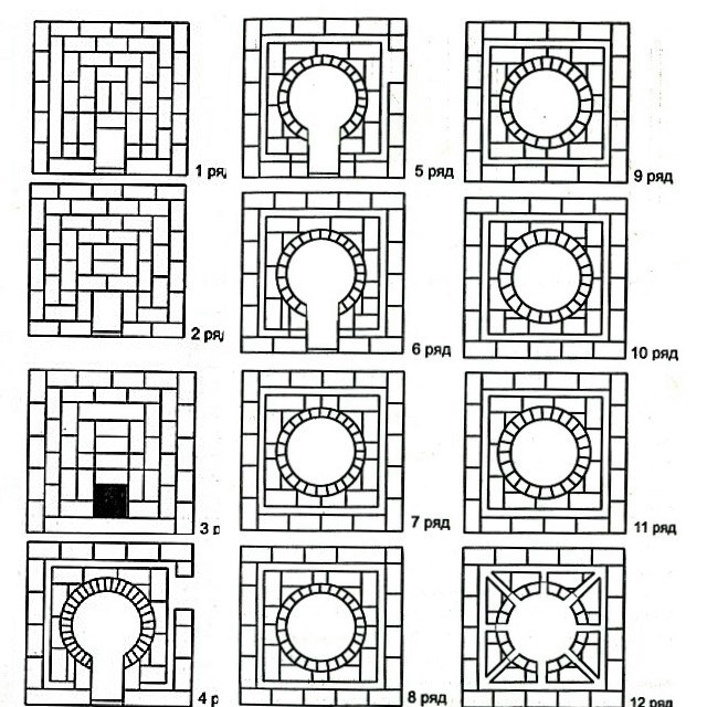

добрый день! Планирую построить печь под казан. В нескольких темах видел проект такой печи с порядовками. например в теме http://forum.stovemaster.ru/download.php?id=359
Загрузка дров в такой печи производится с лицевой части Моя печь будет стоять в углу под навесом. И желательно сделать загрузку с угла. Для этого необходимо угол срезать. при этом поменяются опуски, порядовки. Как это сделать правильно? Не приведет ли это к неравномерному прогреву, плохому отводу газов и т.п.?
Сообщения: 10147
СообщениеДобавлено: Вт 26 Июль 2011, 16:55 Ответить с цитатойВернуться к началу
срез угла повлекет за собой множество резов кирпича и дополнительный угол ...
опускные каналы на сборный нижний коллектор будут работать в любом случае

Главное, чтоб работало, а резать не боюсь, есть промышленная маятниковая пила. Тут еще родилась идея: сделать печку круглой в плане. Т.Е. и топливная камера и рубашка вокруг нее круглые. Мне кажется при таком варианте газы будут отводиться лучше и топочное отверстие можно расположить в любом месте.
Сообщения: 10147
СообщениеДобавлено: Вт 26 Июль 2011, 17:08 Ответить с цитатойВернуться к началу
почему нет, берите клиновой кирпич ША47 и выкладывайте топку на тычок
для надежности можно будет скрепить лентой из нержавейки или нихромовой проволокой
хотя и так ему ничего не будет, имхо

топку буду выкладывать с толщиной стенки в кирпич. Тычками внутрь топки. Для увеличения теплоемкости кладки. Это позволит запекать мясо и птицу после того как пргорят дрова. Т.е. печь планирую использовать и как тандыр.
Так что рядов у меня в топке будет около десяти

Расстояние от края казана до края печи 25 см топка+ 6 см воздушная рубашка + 12 см наружная стенка итого 43 см однако. Twisted Evil Неудобно будет готовить? Если топливник сделать в полкирпича то расстояние до края казана будет 31 см. хватит ли при этом теплоекости для того чтобы использовать печь как тандыр?
