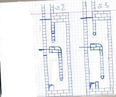

Нужен разрез щитка к варочной плите. В "Ками" его назвали "ложная шведка", печники "двухколпаковым щитком". Очень хорошо зарекомендовал себя, вот хочу выложить у себя в доме сам единственное что на пол-кирпича шире. Предполагаю, что как то так: поправте если что не так. Спасибо за понимение.

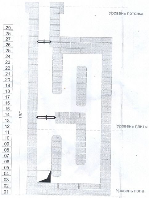

Вот дали схему, немного другая. Все ли в ней правильно?
