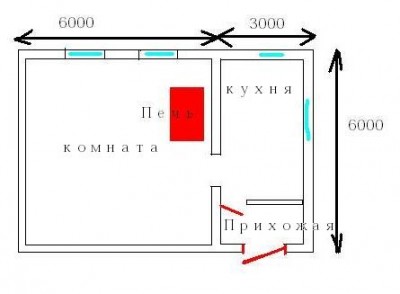

Помогите с выбором печи для дома 6x9(первый этаж) 6x7(Второй этаж).
Нужна желательно печь камин с двумя топками одна печь другая камин.
И получится ли протопить дом Схема дома картинка:

Дом брус 150x150мм

Получится! если исправите планировку - прорежете простенок (пятую стену в "пятистенке") под размещение в образовавшемся проёме камино-печи.
Планировка весьма подходящая под печное отопление!
Если будете выделять санузел, обязательно предусмотрите регистр (змеевик нержавейки + теплоизолированный бак на 80-200 литров на втором этаже) горячего водоснабжения-отопления!
УСПЕХОВ!
... и тогда Вашему дому ни какой "Северный поток 2" - не страшен! Smile

Нет санузла не будет потому что домик очень маленький там будет (вход прихожая), кухня, комната. ну и сверху коридорчик и комната.

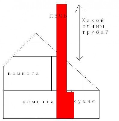

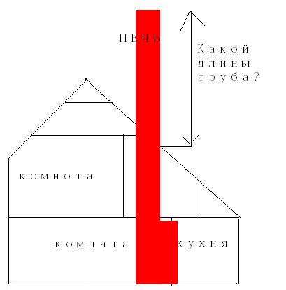

СообщениеДобавлено: Пн 8 Август 2011, 11:48 Ответить с цитатойВернуться к началу
Если печь делать в проеме то трубы будет далеко от конька.

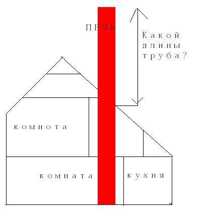

Ваша комната 6х6м, следовательно труба д.б. не ниже конька при расстоянии от конька 1,5-3,0 м. ВСЁ проходит!
Вариант фасада выбран верно!
Дверцу ХК только разверните в кухню.
Перегородку между кухней и комнатой пропилите и камино-печь вдвиньте в перегородку на 12 см. в кухню.
Вторая топка Вам и не понадобится!
