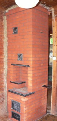

Доброго времени суток. Возник вопрос по выборе отопительно-варочной печи и в дальнейшем хочу утеплить мансарду, вроде там дымоход на мансарде пойдет с ходами да или я ошибаюсь. печку хотелось бы поменьше, итак экономлю место, все подгоняю, т.к. размер дома маленький. Прошу Вашей квалифицированой помощи.
Параметры дома, из бруса, размер дома 6*5. высота 2,20
ну вот скинул схему дома и кровли.
Хочу сделать печь собственными руками, чтоб было все по технологии, красиво, а главное качествено.
про фундамент хотел уточнить он делается на 10-15 см больше периметра печки ведь так?

Про фундамент - да!
Для Вашего домика при ПМЖ периметр печи на первом этаже д.б. не менее 2,75 м. + щиток на мансарде. Ставьте любую печь с плитой варочной, либо с хлебной камерой, если "потянете" мастерство...
Печь "поставили" на плане - безграмотно - надо в простенок между комнатами!!! пропорционально теплопотерям и площади.
Обязательно предусмотрите закрытую веранду - сени - тамбур!

да дом пмж. В простенок боюсь не получится стротели кинули нижний венец прям по середине как показано еа рисунке. Пойдет ли эта печь голандка для такого дома, мне один печник говорил что у меня уши погорят от нее, типо у нее кпд очень высокое. И еще мне печник говорит поставим печь прямо на венец (который по середке), как я тут прочитал это грубейшая ошибка. Основание дома не лолжно соприкасаться с печкой. Можете ли вы посоветовать какую-нибудь печь, буду очень рад вашей помощью...

Ваш фундамент - верхний на этой схеме: http://forum.stovemaster.ru/download.php?id=8915
"Прям на венец" печи не ставятся - делается отступка от стен и от фундамента. Правильный печник ТАКОЕ даже в мыслях себе не допустил бы, т.б. произнести вслух заказчику... Shocked
"Уши погорят" - СИЛЬНО, но неправда! Это не банная каменка!
Подобная печь Вам подойдёт, заходите в "Отопительно-варочные", либо "Печи Кузнецова", выбирайте готовые, либо (если ни что не обольстит) рисуйте самостоятельно, а "измышлизмы" выкладывайте для обсуждений здесь. Без добрых советов форумчан не останетесь... Smile
Не ясно - на какой бюджет печки Вы рассчитываете, какой чугун (дверцы-колосники-задвижки) намерены приобрести.
А печку сдвигайте в простенок!!! НЕПРЕМЕННО!!!

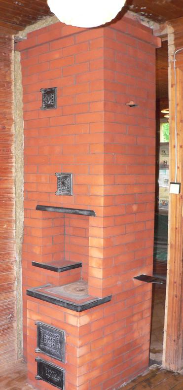

хочу поставить точную копию этой печи. Со всеми дверцами которые там есть. Нашел другого печника, он сказал, что у этой печи две заглушки т.е. зима-лето и говорит надо точный чертеж печки весь интернет обыскал ничего не нашел;( может подскажете где можно найти. Надо печку делать быстрей, а то уже лето заканчивается. Эта печка галландка. За печку он запросил 8 тыс. руб. Боюсь в простенке у меня никак не получиться как раз там идут потолочные лаги. Придется скорей всего печку сдвигать ближе к входной двери. На днях сфотографирую эти лаги.
