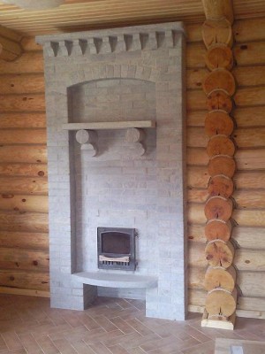

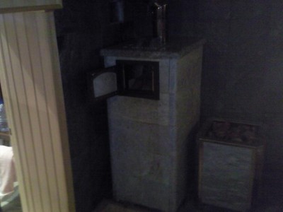

Вот такую банную печь из талькомагнезита свояли недавно.
Вид со стороны топочной
 Размер файла:  51.47 КБ
 Просмотров:  1166 раз(а)
 Размер файла:  39.07 КБ
 Просмотров:  843 раз(а)

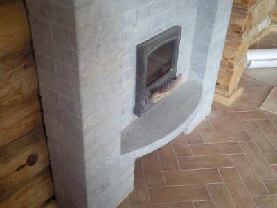

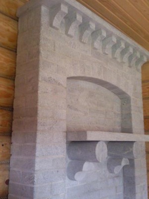

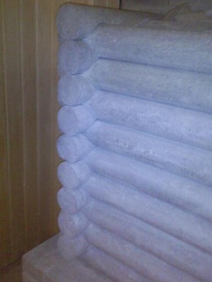

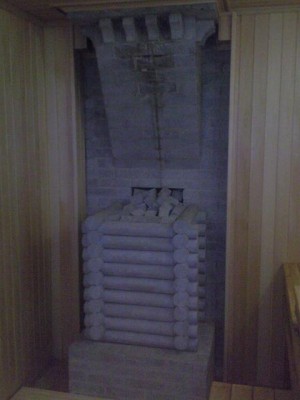

Продолжение.
Вид на банную печь "срубик" со стороны парной.
Оказывается, что из талькомагнезита (талькохлорита) можно сделать практически любую форму печи или камина.
Важно знать, что он- талькомагнезит есть разный глубинного залегания (очень плотный и подходящий для изготовления печных топок камень) и "выветренный" (мягкий, но с текстурой более красивее, он подходит для отделки)
 Размер файла:  32.69 КБ
 Просмотров:  1055 раз(а)
 Размер файла:  42.87 КБ
 Просмотров:  1005 раз(а)
 Размер файла:  33.35 КБ
 Просмотров:  1252 раз(а)

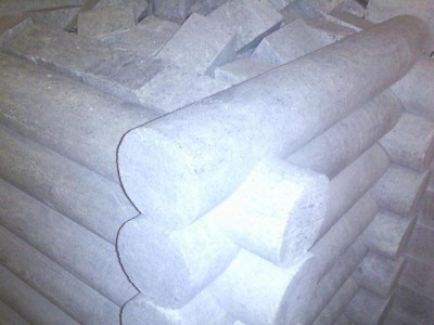

СообщениеДобавлено: Вс 5 Февраль 2012, 20:47 Ответить с цитатойВернуться к началу

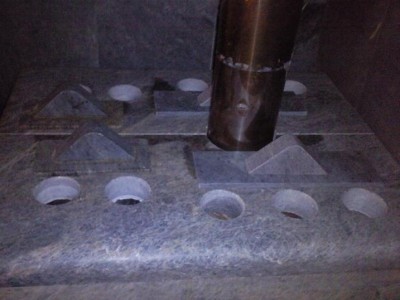

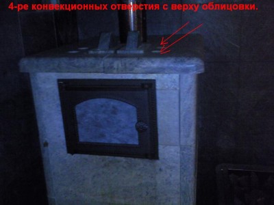

Печь банная в талькомагнезите.
Предлагаю рассмотреть 2-ве ситуации..
Первая ситуаци..
По началу, печь работала с 4-мя конвекционными отверстиями по 40 мм(верхняя часть облицовки, с возможностью их регулирования-конвекционные отвестрия)
Конвекция была "зажата".
Из впечателений...
За 3 часа топки, в парной было максимум 80 гр С
И больше температура, не поднимается.
Для повышения температуры (с 80 до 90 гр С) была включена эл.печь(в помощь дровяной печи).
Температура поднялась до 90 гр С помощью "вмешательства" в процесс нагрева эл.печью. После этого (поднятие температуры до 90 гр) эл.печь была выключена. Мощьности дровяной печи было достаточно, что бы температура поддержалась на уровне 90 гр С.(но уже бес участия электро печи)
Вторая ситуация ...у печи добавили конвекционные отверстия диаметром
70 мм. Колличество отверстий мы увеличили с 4-рех до 10-ти. Их диаметр мы увеличили с 40 до 70 мм. Паарная стала прогреваться до 90 гр С без участич эл.печи
 Размер файла:  51.07 КБ
 Просмотров:  893 раз(а)
в парной 2-ве печи. Дроваяная Калита и электрическоая Премьера.
 Размер файла:  37.64 КБ
 Просмотров:  937 раз(а)
 Размер файла:  48.17 КБ
 Просмотров:  869 раз(а)
