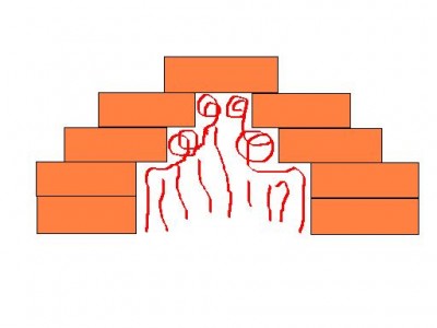

Продолжим о колпаках, о куполах.
Ах! Как печники заботятся о своде Русской печи!
И так, и сяк, и трёх радиусный, и одно радиусный. Всё на благо крепости лежанки. Но как говорится - потерямши голову, по волосам не плачут - так и тут, о горении нет заботы, зато лежанка добрая, много человек вмещается.Так надо, потому, что как завелась в хатах бочка одноярусная, так и тепло сместилось на лежанку. Приспосабливаемся, понимаешь.
И совсем наверное, страшно думати о том, что заморский якобы, свод готический, не в пору русской печеньке! Кто знает!?
Всё спорят теплотехники высокий иль понурый, но правда по серёдке.

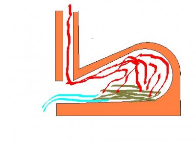

СообщениеДобавлено: Пн 18 Апрель 2011, 19:02 Ответить с цитатойВернуться к началу
так то оно так, только немного не так, а вот так, чем меньше углов, тем площадь холодящая на единицу полезного объёма меньше, и ненужные завихрения не создаются, а создаются нужные с помощью готического свода. С кирпичом на такую схему лучше не рыпаться.

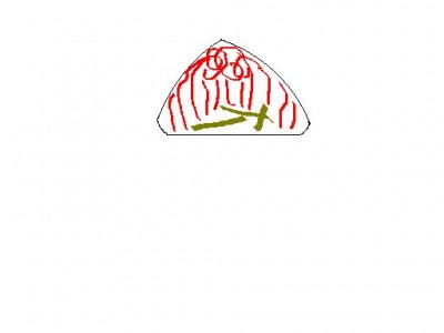

СообщениеДобавлено: Вт 19 Апрель 2011, 10:47 Ответить с цитатойВернуться к началу
Кроме готического свода есть ещё ступенчатый свод. Тоже уникальная штука. Уж не знаю, есть это в библиотеках? Или может быть я просто зафантазировался?
Нужно эти принципы научиться связывать меж собой.
Много ещё недоделанного и бестолкового в "современных" колпаках всех типов. Об этом ниже.
