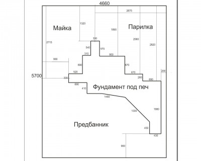

СообщениеДобавлено: Пт 21 Январь 2011, 15:58 Ответить с цитатойВернуться к началу
Мастерам Большого, Доброго дня.
Выкладываю планы с моими прикидками.
Еще раз повторю.
У каменки и варочной плиты один дымоход (труба) и тепловой щит (который выходит на второй этаж для обогрева.
Когда греем камни или варочную плиту: газы по необходимости пускаем или прямо в трубу или через тепловой щит.
На втором этаже, рядом с трубой планирую небольшой камин из кирпича.
По размерам: размер самой бани (предбанник, мойка, парилка) 6х5м.

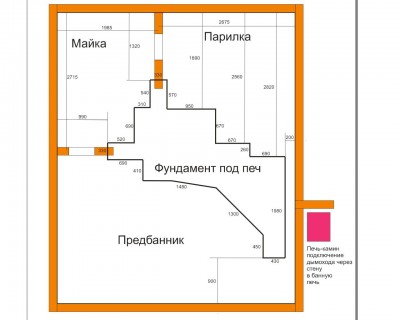

Олег ЛОВ
Зарегистрирован: Ср 19 Январь 2011, 19:23
Сообщения: 64
СообщениеДобавлено: Пт 21 Январь 2011, 15:59 Ответить с цитатойВернуться к началу
План
 Размер файла:  84.71 КБ
 Просмотров:  1184 раз(а)
Олег ЛОВ
Сообщения: 64
План
 Размер файла:  63.6 КБ
 Просмотров:  1153 раз(а)

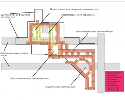

Олег ЛОВ
Сообщения: 64
СообщениеДобавлено: Пт 21 Январь 2011, 16:01 Ответить с цитатойВернуться к началу
описание
 Размер файла:  229.88 КБ
 Просмотров:  1052 раз(а)
 Размер файла:  128.45 КБ
 Просмотров:  1761 раз(а)

Сообщения: 10147
СообщениеДобавлено: Пт 21 Январь 2011, 18:04 Ответить с цитатойВернуться к началу
Это вы планируете перед каждой баней весь этот массив разогревать?
По другому никак или надо отделять парную от щитка и камина.
А где планируется труба?

stas
Сообщения: 916
СообщениеДобавлено: Сб 22 Январь 2011, 03:44 Ответить с цитатойВернуться к началу
Олег, так как Вы задумали - делать нельзя ни в коем случае. Вам надо разделить по функциям, и сделать отдельно банную печь и отдельно отопительно-варочную. И не ставить их рядом, а поставить куда положено: банную - в проеме стен между парной-душевой-комнатой отдыха (предбанником), а отопительно-варочную в проем стены между кухней и комнатой. Таким образом вы получите полноценный полностью отапливаемый печами дом с баней, с возможностью комфортного постоянного проживания. Если надо отопить печами второй этаж (утепленную мансарду), то можно сделать эти две печи двухэтажными, с отдельными топками на втором этаже. Фундаменты заливаются после того, как подготовлено техническое решение по печам, в указанном месте.

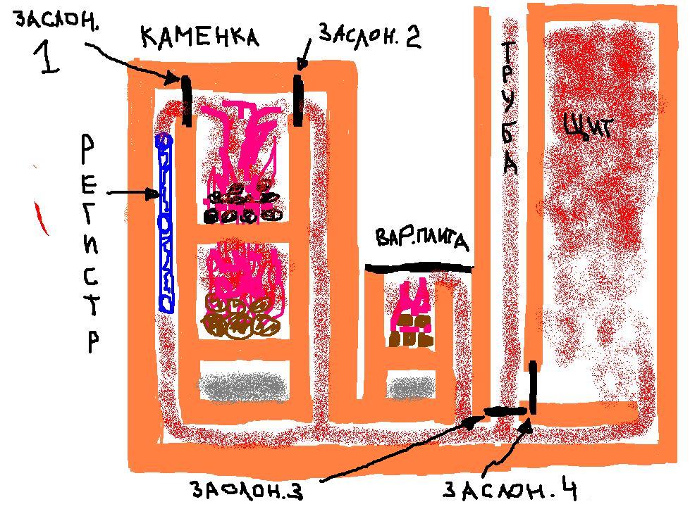

Олег, не вижу никаких проблем: один фундамент уже залит, надо залить еще один, сравнительно небольшой. Также возможен вариант подсоединить отопительно-варочную печь с помощью специального переходного устройства к трубе банной печи, т.о. обе печи будут в одну трубу, но здесь уже надо смотреть. Да даже если вторую трубу придется сделать - ничего в этом страшного нет - главное, чтобы печи были высокофункциональны. А если второй этаж - полноценный, то конечно очень желательно и вполне осуществимо сделать еще и печи второго этажа(с отдельными топками). Требуемое в вашем случае решение сложное, Вам надо обратиться к проверенным специалистам, но не делать самому - слишком велика вероятность неудачи, больших финансовых и прочих сопутствующих потерь. Вы уже пошли по неправильному пути в теоретических размышлениях.
Если Вы хотите сделать печь своими руками - для начала Вам надо сначала съездить на практический семинар, а затем попробовать в небольшом помещении сделать небольшую печь простой конструкции по полным порядовкам, с обязательным соблюдением норм ППБ, при строительстве печи консультироваться на форуме или непосредственно у специалистов.
Сообщения: 6016
СообщениеДобавлено: Сб 22 Январь 2011, 21:33 Ответить с цитатойВернуться к началу
Олег ЛОВ писал(а):
описание
Олегу, здравствовать! Появились вопросы:
1.У Вас что – брёвна сруба опираются на "выступы на печном фундаменте для опоры стен" ???
2.Является ли отопительным щитом угол, в который Вы размещаете открытый камин?
3.И не лучше ли было сместить топочную дверцу каменки влево, на место регистра? При такой компоновке камни возможно будет нагревать в режиме "по чистому" - на плите (в корыте); да ещё и "по чёрному" на решетке внутри печи за, например, "хлебной дверцей"?

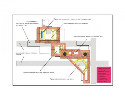

Олег ЛОВ
Сообщения: 64
СообщениеДобавлено: Ср 26 Январь 2011, 18:28 Ответить с цитатойВернуться к началу
Всем мастерам Доброго времени суток, а именно Стасу и Андрею А.
Андрей_Алексеевич,
1. -выступы на фундаменте для опоры стен.
2. -в начальном проекте, угол в котором камин, был и щитом, но после вашего акцента на это, я уже задумался и изменил схему.
3. -а куда регистр? и по поводу каменки по чистому, очень интересно.
все говорят что на щите камни не нагреть как надо. Если есть мысли с удовольствием послушаю. В душе, мне каменка по чистому больше нравится.
Исправил порядовку с учетом теплового шва между печами и теплового щита и камина.
Вот от руки нарисовал основной принцип моего проекта.
Когда греем воду то открываем заслонку №1 и закрываем №2 (по длинному кругу), воду нагрели закрываем №1 и открываем №2
Когда нужно греть тепловой щит-закрываем №3 открываем №4
Варочная плита работает в общий нижний канал.
Какие мысли будут у Вас Мастера.

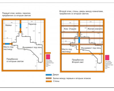

СообщениеДобавлено: Пн 31 Январь 2011, 16:22 Ответить с цитатойВернуться к началу
День Добрый всем Мастерам.
В начале, на форуме, был интерес к моей теме, а теперь похоже моя просьба здесь не кому не интересно. Я, думаю, что форум и создан для того, чтобы можно было получить помощь, совет. Правда, было одно конкретное предложение «помочь», за деньги. Так это уже не форум, а реклама. Уважаемые мастера, за деньги это уже совсем другое .
Уважаемые мастера, прошу помочь с планировкой и проектом. Баню сам построил, думаю и печь, сам не спеша, сложу.
Почитал форум и понял, что нужно написать, что я хочу, ТЗ.
1. Парится, очень люблю, причем парюсь в жестком режиме. Бывает что ожоги по телу. Стараюсь в среднем делать 5-6 заходов в парилку. Перерыв между заходами примерно 15-20 минут. Каждый заход 20-40минут с короткими (2-3 минуты) перерывами для окунания в купель с ледяной водой и снова в парилку минут на десять, пара поддам и вениками. Весь процесс занимает, в зависимости от настроения, порядка 3-5часов.
Не знаю как кому, а я кайф ловлю.
2. Парилка примерно 18-20куб/метров, высота потолка 2-2,1метра.
3. Пол в парилке выше пола в предбаннике на 400мм.
есть разница уровней полов, т.е. в предбаннике пол самый низкий, в майке пол выше на 200мм, пол в парилке выше еще на 200мм чем в мойке. Сделал я это специально, для того, что бы не опускать потолок в парилке, а подняв пол в парилке, я приблизил будущую каменку к полу. Я думаю, что этим я создам более комфортные условия в парилке.
4. Каменка; постоянного, периодического, открытого, закрытого действий я пока не определился. Сам хотел бы каменку закрытую, постоянного действия.
5. Нагрев воды; порядка 150-200литров-этот объем воды нужен только для бани, так как планирую ставить газовый водонагреватель. Бак под воду планировал вмонтировать в массив банной печи со стороны мойки.
6. Варочной плита; её я хотел бы для того, что бы была возможность, что то приготовить.
7. Тепловой щит; для обогрева первого и второго этажа.
8. Камин; для души.
9. Не большой камин на втором этаже. Для души.
Прикладываю планы 1,2 этажа с контуром фундамента под печь и мой набросок порядовки, все в масштабе.
