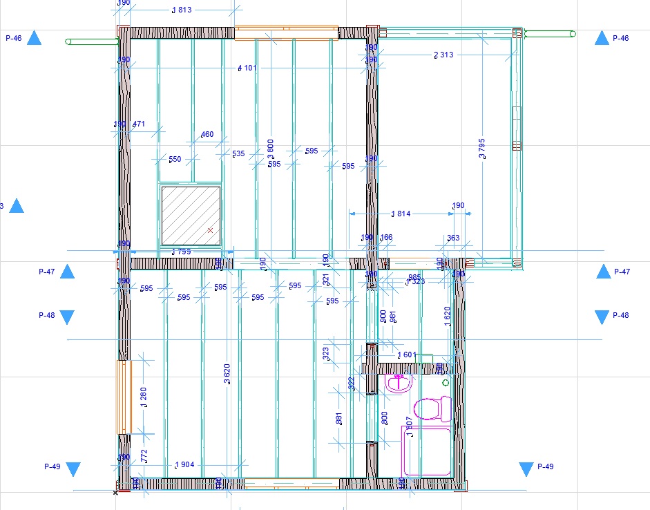

Добрый день.
Хочу небольшую кирпичную печь для дачного дома (периодическое посещение). Площадь отапливаемого помещения примерно 32 кв.м. + электроконвекторы, если есть эелектричество, но его часто отключают ( первый этаж, мансарда зимой не эксплуатируется). Для эл. инструмента есть бензогенератор.
Место расположения дома - примерно 45 км от Зеленогорска.
Стены - брус 200 мм, крыша - битумная черепица, если это важно.
Фундамент под печь есть 1х1 метр, залит отдельно от фундамента дома.
Планы помещений попробую прикрепить. телефон: +7 961 811 56 63 Илья.
Есть некортые пожелания к печи. По телефону.
Даже почти нашел фотку понравившйся печи.
Начало работ - чем раньше тем лучше, если договоримся
Хотелось бы с примерами работ, как рекомендовано в факе форума. в живую, а не фотки.
Спасибо.

СообщениеДобавлено: Пт 16 Сентябрь 2011, 12:37 Ответить с цитатойВернуться к началу
А печь какую нужно просто отопительную или отопительно варочную
Сенновка
Зарегистрирован: Пт 16 Сентябрь 2011, 08:29
Сообщения: 9
СообщениеДобавлено: Пт 16 Сентябрь 2011, 12:41 Ответить с цитатойВернуться к началу
Отопительная.
вот нравится вот эта: http://80.76.156.78/images/big/51967917.jpg
Хотелось бы типа такой. но возможны варианты, обсуждается.

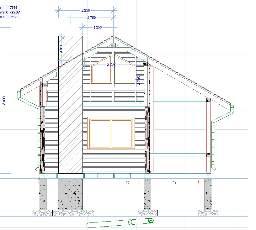

СообщениеДобавлено: Пт 16 Сентябрь 2011, 18:12 Ответить с цитатойВернуться к началу
Вы допустили СЕРЬЕЗНУЮ ОШИБКУ в проектировании.Печь должна греть и вторую комнату.Но порядовки такой печи очень замечательной есть.Непонятно труба уже коренная выложен или нет

Сенновка писал(а):
Добрый день.
Спасибо.
Для подобных планировок ПМЖ делаю сейчас порядовку двухэтажной камино-печи с регистром ГВС, ДТ "Онего" будет сбоку...
Допустим обогрев до трёх смежных помещений на одном этаже, т.б. как в Вашем случае - двух.
ЖАЛЬ, что фундамент заливали без совета с печниками на этом форуме... Confused
При печном отоплении фундамент ВСЕГДА ставится в простенке!!!

СообщениеДобавлено: Пн 19 Сентябрь 2011, 08:22 Ответить с цитатойВернуться к началу
На картинках не труба - это как бы место, где возможно вывести турбу ( над фундаментом).
