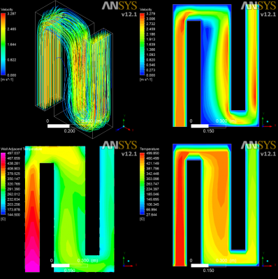

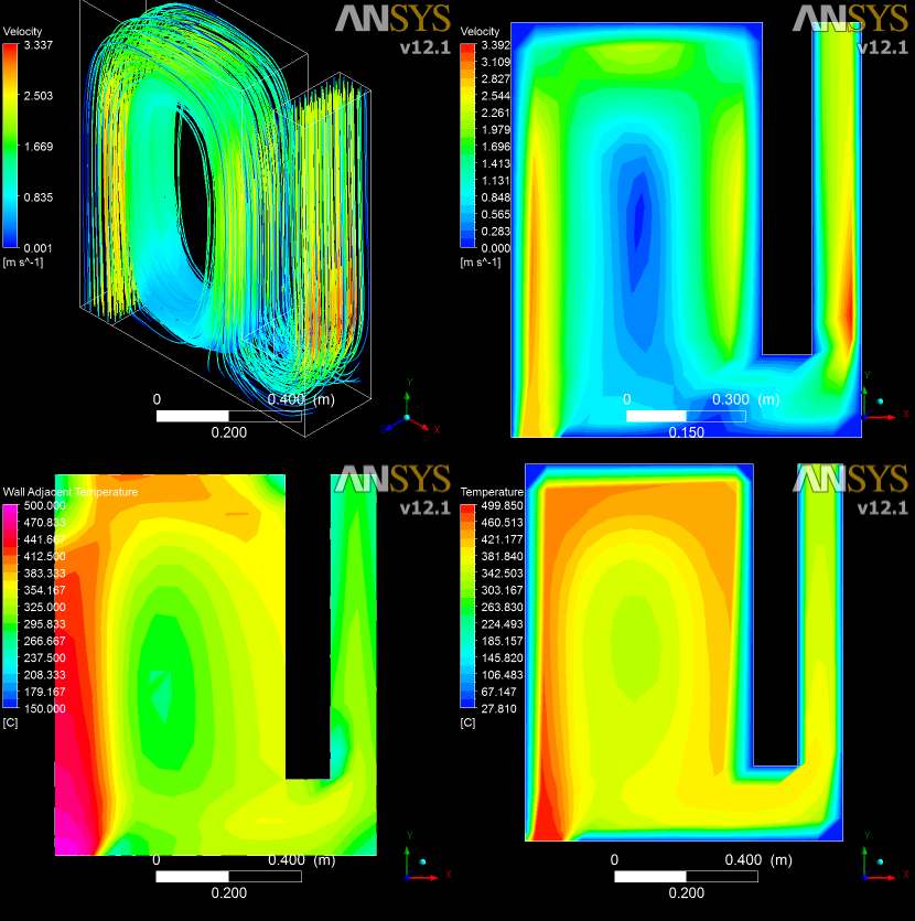

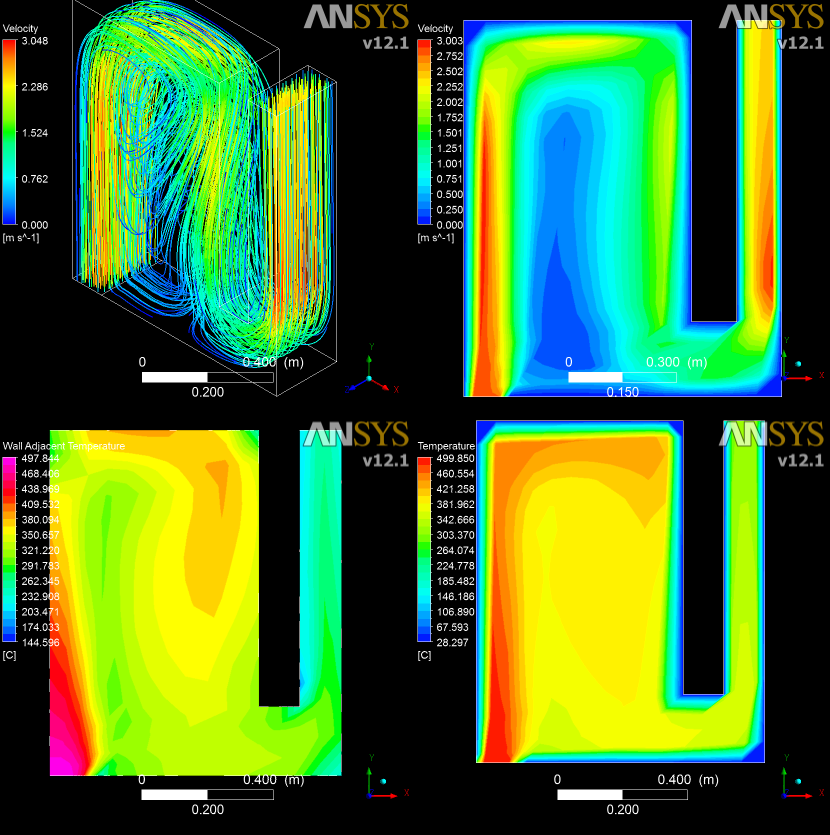

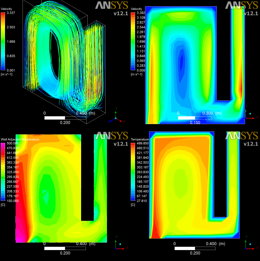

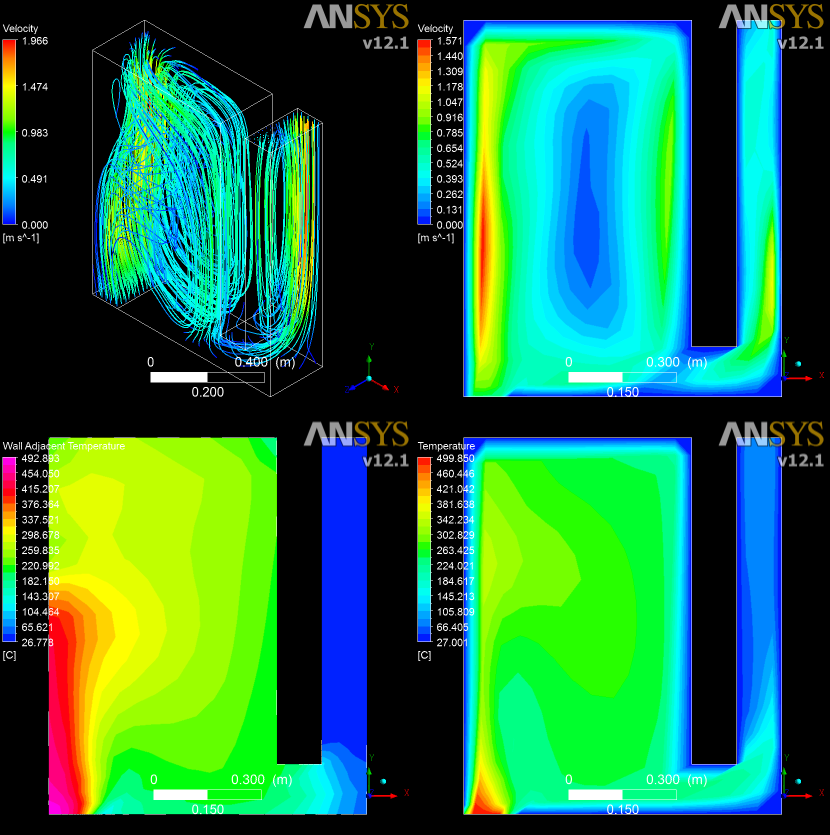

Результаты расчета, сравнения трехканалки и колпака.
Входные данные:дуем воздух, температура 500 С, 0.04 кг/с(322м3/ч)
Выходные: давление атмосферное.
Учитывается турбуленция(k-e) и ускорение свободного падения.
Теплообмен излучением не учитывается.
Площадь внутренних стенок 3м2, толщина стенок 0.125.
Трехканалка:
каналы сечение 120х260мм, 260х260мм, 120х260мм, высота 1050мм, перевалы,подвертка 140х260мм
Колпак с подъемным:
колпак вход 120х260, сечение 640х260мм, подъемный 120х260мм, высота 1050мм, подвертка 140х260мм
Специально для mvovec показаны направление движения и скорость воздуха, температура на внутренних стенках и температура воздуха в разрезе по центру полостей.
 Размер файла:  219.2 КБ
 Просмотров:  1259 раз(а)
 Размер файла:  184.62 КБ
 Просмотров:  1364 раз(а)
Anton Sorokin
Сообщения: 752
СообщениеДобавлено: Чт 1 Сентябрь 2011, 16:07 Ответить с цитатойВернуться к началу
Что-то картинки очень одинаковыми получились.
Температура стенок похожа. Температура газа на выходе одинакова.
Как увидеть разницу.
А если между входом и выходом создать давление, равное давлению 8 метров холодного воздуха , и трубу до 8 метров поднять. Это хозяйство само заведется?
vladgri
Сообщения: 1857
Регион: г.Павлодар
СообщениеДобавлено: Чт 1 Сентябрь 2011, 16:45 Ответить с цитатойВернуться к началу
Так про то и разговор. Только у канальной перегрев первого и не догрев последнего канала. У колпака поровней.
Оно и так заведется. С обычной трубой.

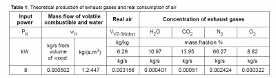

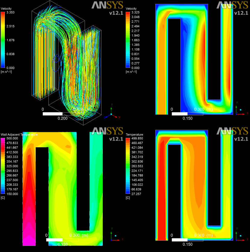

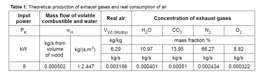

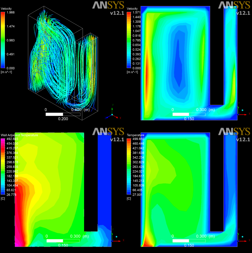

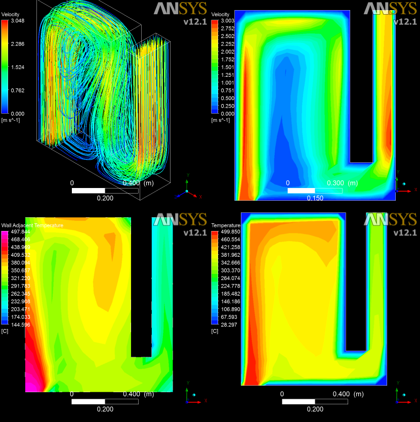

Более близкий к реальности тест.
Добавлено:
1.разряжение на выходе -20Па(4-5м трубы)
2.теплообмен излучением
3.Вместо воздуха теоретические дымовые газы по табличке.
Остальные данные не изменялись.

Anton Sorokin
Сообщения: 752
СообщениеДобавлено: Чт 1 Сентябрь 2011, 18:22 Ответить с цитатойВернуться к началу
А у колпаковой подвертка реально выше чем выход в последний канал в канальной?
И какая обьемная скорость нормального воздуха получилась? Совпадает с чем нибудь?
Занятно, что нет увода горячего воздуха в колпаке прямо в подвертку.
Последний раз редактировалось: Anton Sorokin (Чт 1 Сентябрь 2011, 18:31), всего редактировалось 2 раз(а)

vladgri
Сообщения: 1857
Регион: г.Павлодар
СообщениеДобавлено: Чт 1 Сентябрь 2011, 18:53 Ответить с цитатойВернуться к началу
Да? Сделано для выравнивания площадей при одинаковой высоте. При опускании подвертки до такого же уровня как в канальной, общая картина меняется не сильно. Если есть желание могу опубликовать картинку.
В правом верхнем углу.
А с чего ему уводиться? "Располагаемый напор" никто не отменял, и он практически всегда преобладает над тягой трубы.
Последний раз редактировалось: vladgri (Чт 1 Сентябрь 2011, 19:00), всего редактировалось 1 раз
vladgri
Сообщения: 1857
Регион: г.Павлодар
СообщениеДобавлено: Чт 1 Сентябрь 2011, 18:54 Ответить с цитатойВернуться к началу
Дачник писал(а):
Уважаемый а в какой программе Вы это делаете ???
ANSYS Workbench 12.1 , решатель FLUENT.

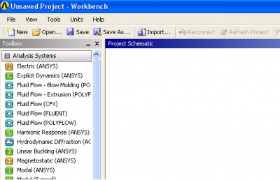

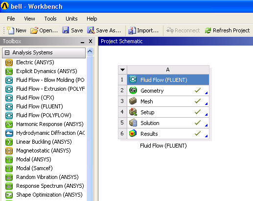

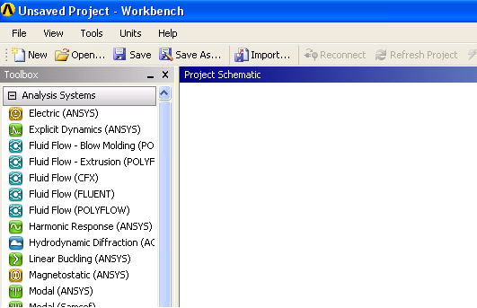

Проекты лежат здесь(размер файла 24М)
http://altenergy.netne.net/down/proj.rar
1.распаковать в папку
2.запустить Workbench, жмыкнуть кнопку "Open...", выбрать файл проекта
3.на следующем экране, дважды кликнуть "Results", можно смотреть результаты.
4.остальные действия, на основании уроков "Моделирование теплового состояния помещения в ANSYS FLUENT"

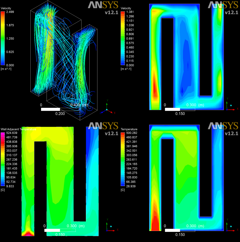

Сообщения: 6496
СообщениеДобавлено: Пт 2 Сентябрь 2011, 20:14 Ответить с цитатойВернуться к началу
vladgri писал(а):
0.04 кг/с(322м3/ч)
Воздуха, наверно, многовато. Вот и не видна разница.
Хотя бы в два-четыре раза поменьше...
vladgri
Сообщения: 1857
Регион: г.Павлодар
СообщениеДобавлено: Пт 2 Сентябрь 2011, 21:20 Ответить с цитатойВернуться к началу

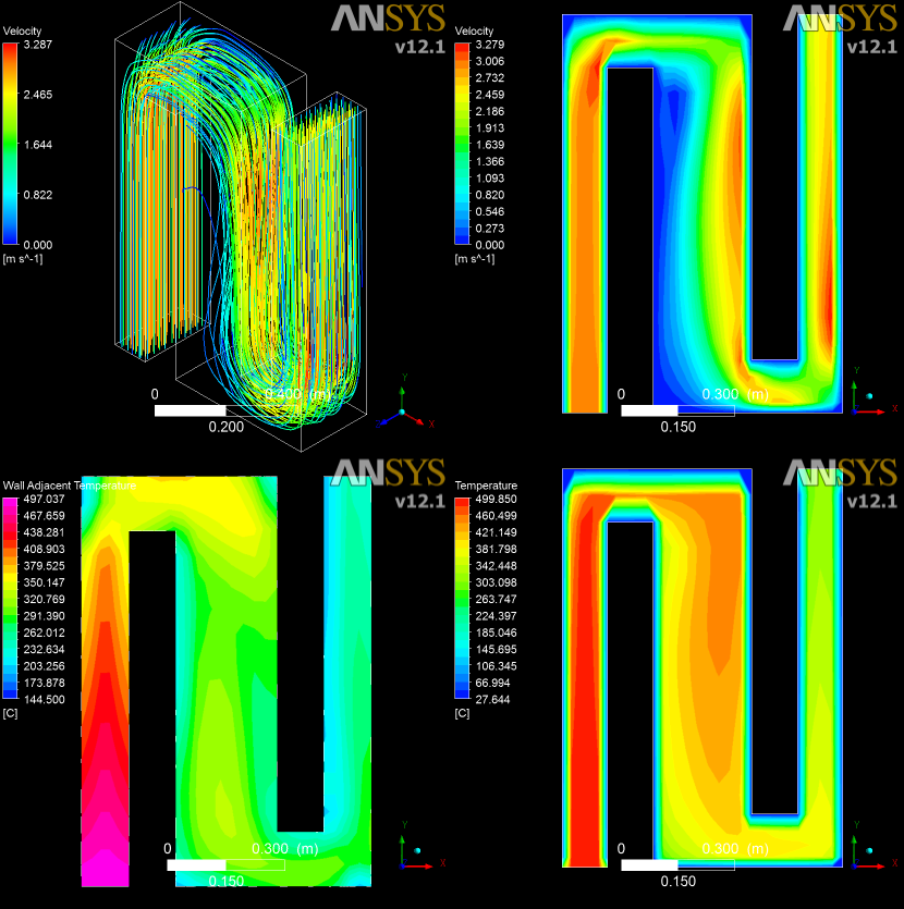

vladgri писал(а):
0.04 кг/с(322м3/ч)
Был взят пример расчета конвективной системы из Школьника(размеры трехканалки и количество газа). Но все равно, даже при изменении входных данных до 0.01 кг/с(79м3/ч), разницу невооруженным взглядом, заметить трудно(я имею в виду КПД Sad ). Хотя отчетливо видна разница в нагреве каналов в трехканалке.
Что бы не быть голословным, картинки прилагаются.
 Размер файла:  196.11 КБ
 Просмотров:  1256 раз(а)
 Размер файла:  189.51 КБ
 Просмотров:  1196 раз(а)
Сообщения: 6496
СообщениеДобавлено: Пт 2 Сентябрь 2011, 23:15 Ответить с цитатойВернуться к началу
Ну вот. Другое дело.
Теперь, наверно, надо турбулентность убрать? А то всплывает быстрее, чем продвигается...
vladgri
Сообщения: 1857
Регион: г.Павлодар
СообщениеДобавлено: Сб 3 Сентябрь 2011, 05:22 Ответить с цитатойВернуться к началу
Вы предлагаете, не учитывать турбулентность? Но ведь она есть. При установке учета ламинарного теплообмена, решатель на первых десятках транзакций выдает ошибку "divergence detected"->"increased relaxation sweep". т.е. я так понимаю течение прекратило быть ламинарным.
PS. Что бы не было недоразумений, модель расчета турбулентности не предполагает внесение внешних условий, для создания турбулентности. Это всего лишь указание решателю учитывать турбулентность. А модель k-e, выбрана потому что
k-e модель. Уравнения движения преобразуется к виду, в котором добавлено влияние флуктуации средней скорости (в виде турбулентной кинетической энергии) и процесса уменьшения этой флуктуации за счёт вязкости (диссипации). В данной модели решается 2 дополнительных уравнения для транспорта кинетической энергии турбулентности и транспорта диссипации турбулентности. Наиболее часто используемая модель при решении реальных инженерных задач.
Сообщения: 6496
СообщениеДобавлено: Сб 3 Сентябрь 2011, 12:22 Ответить с цитатойВернуться к началу
Ну это ясно. Но интересно просмотреть общую закономерность снижения температуры по тракту. А когда у Вас горячий газ ускоряется "в язык", прижимающийся к одной из стенок или болтающийся туда-сюда... Тогда нужно нарисовать объемную картину температур, чтобы разбираться.
Я имел в виду, что есть "динамическая турбулентность" /не знаю, как ее точнее назвать/ из-за высоких скоростей сдвига вязкого потока. А есть случайные болтания всплывающего потока, которые тоже как-бы турбулентность, но крупномасштабная. И расчет у Вас, по идее, должен давать то одну картину, то другую, в зависимости от небольших изменений граничных условий на входе Да и температур на стенках. Они у Вас одинаково холодные?
То есть я имел в виду сначала рассмотреть не двухмерное сечение канала, а одномерное плоское, как в книжках. То есть задачу сначала поставить двухмерную. Но я ведь не знаю, что у Вас за программа и что она там учитывает. Я пытаюсь понять результат расчета, а отсюда оценить, насколько эта программа правильная. Ведь мы здесь все видели, как текут дымовые газы в печи и над крышей...
