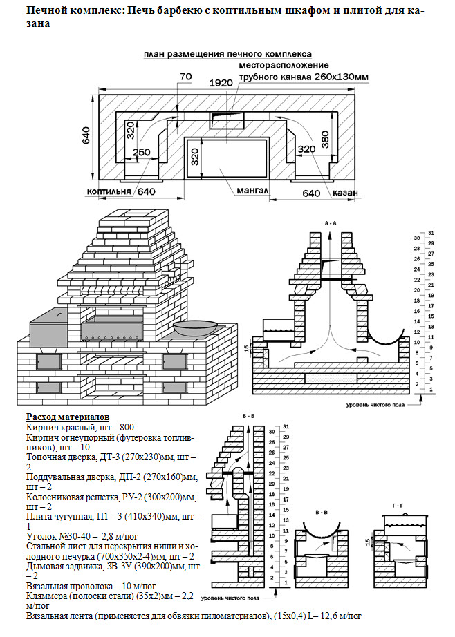

Добрый день.
Ищу печника, который в ближайшее время может сложить комплекс барбекю.
Район работ - МО Гжельский район, Егорьевское ш.
Печь в крытой беседке (крышу прорезать не нужно, пока крыта рубероидом.)
Жилье на время работ предоставлю.
Материал могу закупить-завезти сам, согласно Вашим рекомендациям.
Чертеж комплекса в приложении, там же кол-во кирпичей и прочее.
Фундамент залит, готов.
От Вас.
Стоимость работ.
Если сами закупаете - стоимость материала.
Сроки - когда готовы приступить.
Есть ли возможность посмотреть выполненые Вами ранее работы?

10 штук шамотки для футеровки 2-х топок... сильно!!! Shocked
Да, меня тоже смутило, но думаю это согласуем.

Мне ,кажется, что Вы забыли нарисовать дым , изходящий не только из трубы , но и из отсека барбекю. Дымить будет страшно... Smile Я предлагаю, если Вы конечно еще нуждаетесь в печнике, фотки своих работ - барбекю.Если подойдут ,можно продолжить разговор лично. Зайдите на мой сайт. Хотя можно и по Вашему рисунку, только по окончании работы зажечь сам не рискну,чтоб не оправдываться на холодную погоду, мокрый кирпич или еще что-нибудь... Smile С уважением Алексей!
