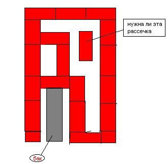

большое спасибо.Еше возник вопрос по поводу разделения первого колпака на две части рассечкой(столбик в 1 кирпич).Надо ли так делать,или может быть без нее будет не хуже. Мы так поняли бак можно поставить на место этой рассечки.

Думали над вашим советом расположить бак в колпаке.Придумали только так как на рисунке.По другому не позволяет планировка и схема разводки.Есть ли смысл в таком изменении.И нужна ли все-таки рассечка.Еще вопрос. У нас печные кирпичи продаются неровные.А шамотные вроде получше.Можно ли сложить печь из одних шамотных.И не будет ли какого-нибудь побочного эффекта.

Изобразили немного неправильно.Подскажите пожалуйста есть ли смысл в подобной переделки

СообщениеДобавлено: Пт 14 Октябрь 2011, 19:19 Ответить с цитатойВернуться к началу
Довелось мне однажды демонтировать и перестраивать банную печь с баком внутри, основные жалобы заказчика: постоянное выкипание воды. Т.е. при приготовлении бани приходилось несколько раз менять воду в баке, что увеличивало время нагрева камней и парной и привело к сильному засаживанию бака.
СообщениеДобавлено: Пт 14 Октябрь 2011, 19:21 Ответить с цитатойВернуться к началу
АИ, так здесь отопительная со временем топки не более 1.5 часов. Неужели за это время все будет кипеть. Наверно можно как то и ограничить, например частично закрыть утеплителем, подобрав экспериментально площадь экрана.
СообщениеДобавлено: Пт 14 Октябрь 2011, 19:23 Ответить с цитатойВернуться к началу
А потом разобрать и переделать печку! Laughing

Так ведь здесь не бак.От котла будет разводка по комнатам.На первом этаже 2 комнаты по 13.54 м-2 батареи по 10 секций.Ванны с туалетом 7м,и коридор 9м-по 1 полотенцесушителю.И второй этаж-2 комнаты 9 и 15 м еще 2 батареи.На второй этаж естественная циркуляция.На первый -насосом.В баке тэн на 2 кв. Думаю топя печь подогревать воду,а потом поддерживать электричеством пару дней.И все же какой вариант установки бака выбрать.Очень важно.
