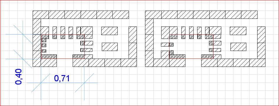

В приложении схематично нарисовал организацию выходов из-под плиты.
С левой стороны с уменьшением габаритных размеров и подачей ВВ, с правой без таковых. Испробовал и тот и другой вариант. Без подачи ВВ, помимо увеличения размеров, необходимо увеличивать площадь колосниковой решетки. Но в обоих случаях плита разогревается быстро.
СШ не указывал, по умолчанию делается ближе к подвертке. Для установки в составе уличных комплексов необходимо предусмотреть большую камеру (колпак) для расширения горячих газов.

Андрей, а насколько хуже вариант выхода только в право-лево, например, во втором проекте с симметрией топки?
СообщениеДобавлено: Пн 3 Январь 2011, 13:56 Ответить с цитатойВернуться к началу
Расположение выходов по длинной стороне предпочтительней, меньше "капризничает" плита при растопке, да и габариты (если это критично) уменьшаем.

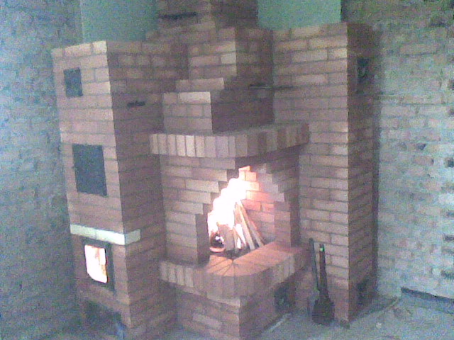

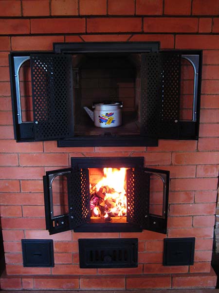

А печки разные бывают-фантазия нужна,вот оффтоп,например.
замена плиты,Хлебная Камера (по Кузнецову)дешевле и надёжней
 Размер файла:  74.88 КБ
 Просмотров:  1100 раз(а)
И печь и духовая,и ГВС,и камин напросился(просушка дома)
 Размер файла:  86.66 КБ
 Просмотров:  1121 раз(а)

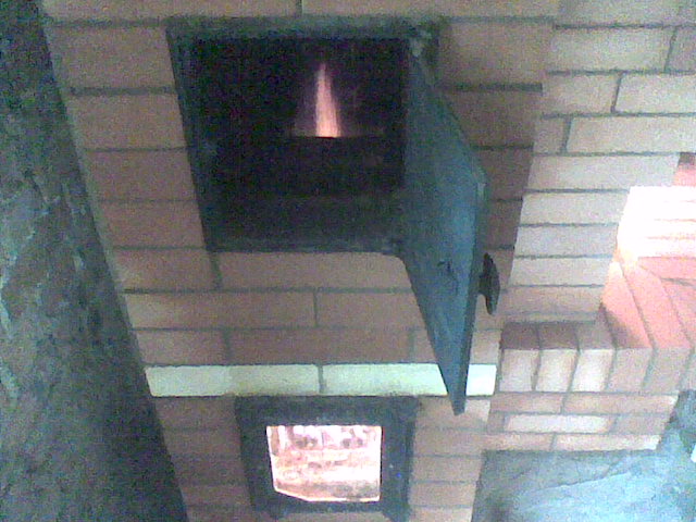

Попробовал сделать так. Под плитой небольшой колпак, плита является его перекрышей и расположена вдоль топливника,температура должна распределяться равномерно по площади плиты как в зимнем режиме так и в летнем, варочная камера углублённая и закрыта каминной дверкой, чтобы использовать её в качестве духовки и дольше сохранять тепло, а также уменьшается разность температур под и над плитой.
