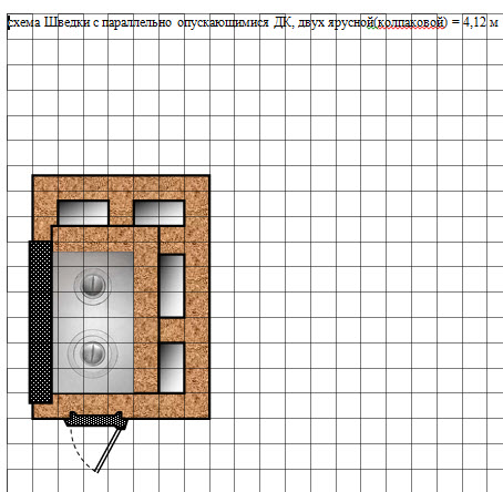

Нужна Шведка на 40 кв.м нигде не могу найти нужную порядовку, все с духовым шкафом.
Подскажите пожалуйста что либо.
СообщениеДобавлено: Пт 14 Октябрь 2011, 20:48 Ответить с цитатойВернуться к началу
Периметр Вашей печи (наружние стенки ДК) на уровне 14-го ряда не должен быть менее 4-х метров.
Не выбирайте среди печей с последовательно подымающимися-опускающимися ДК! Sad
УСПЕХОВ!!!
