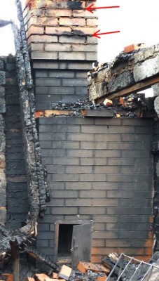

О! Спасибо вам огромное! Я получила фотографии от оценщика, на них есть печка - выкладываю. А можно еще уточняющих вопросов для полного понимания?
Допустим, основная причина возгорания от печи в ее неправильности, а именно:
- недостаточность утолщения в перекрытии (посмотрите на фото, вроде меньше, чем Вы указывали -??),
- маленькое расстояние от трубы до перекрытия (на вид его вообще не было! или оно где-то внутри под вагонкой потолка должно быть?)
- в самом перекрытии должна была быть какая-то защита (может и была! а может недостаточная!)
- отсутствие обмазки печи (какова ее роль? я так понимаю, если вдруг будет трещина, то она как-то защитит?).
..извиняюсь за профанскую терминологию

Сообщения: 10149
СообщениеДобавлено: Чт 6 Октябрь 2011, 18:28 Ответить с цитатойВернуться к началу
Судя по печи и проходке перекрытия возгорание возможно, но маловероятно. Возгорание могло произойти в разрушенном дымоходе в проходке кровли (или от подвижки дома в том же месте).
О ППР трубы в перекрытие по фото судить сложно.
Мое мнение, что копоть на трубе результат течения огня пожара в щель между трубой и перекрытием.
По верху трубы в стропильной системе сложно сказать уже что и как там было.
Штукатурят и белят обычно трубу, поскольку в основном печь "всасывает". а труба "выбрасывает" и обнаружить свищ наглядней на беленой поверхности.
Кладка печи выполнена вроде качественно, т.ч. печник подходил ответсвенно.
А вы по обслуживанию пожароопасного объекта уже безответсвенно. Если не чистил печь и трубу 10 лет, то могло и произойти возгорание сажи в трубе. А при хилом кирпиче (разрушение от конденсата) уже и свищ, а там стропила близко ...

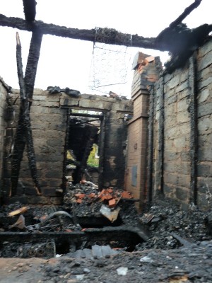

СообщениеДобавлено: Чт 6 Октябрь 2011, 21:26 Ответить с цитатойВернуться к началу
Большое спасибо, что отвечаете!
Прошлое фото сделано не с того ракурса, имелись ввиду вот эти явные четкие пятна копоти вокруг щелей между кирпичами (похоже на выход огня из печки?).
Так же на фото видно, что раствор в этой области положен менее аккуратно, возможно потому что при строительстве печки эта область находилась в перекрытиях и была труднодоступна (или так рассохлось от времени/горения?)
И еще очень важный вопрос: как сильно надо топить печь, чтобы вызвать возгорание (появление трещин) при условии что она была сложена правильно с соблюдением всех норм безопасности (с учетом 10-летней сажи в трубе, но отсутствии трещин на момент начала топки)?
печь топили три раза (подкладывали дрова) в течении 2х часов.

Сообщения: 10149
СообщениеДобавлено: Пт 7 Октябрь 2011, 05:29 Ответить с цитатойВернуться к началу
В перекрытие раствор уложен в швах с полным заполнением (скорее всего). Вот то, что он не "подрезан" с наружной стороны, то это уже неудобство при кладке в узком месте. Проходка сделана на два кирпича в перевязку, судя по толщине трубы.
На фото в указанных местах в наличие похоже выступы раствора и скорее всего горячие газы обходя это место создавали завихрения и оставляли копоть. Если явной подвижки трубы не было, то свищ чаще образуется в вертикальных швах. Состояние проходного участка трубы необходимо было оценить при разборке снятием кирпича и просмотром участков швов на предмет копоти.
Вопрос не однозначный. Если не было разрушений в кладке печи, то от холодного состояния натопить до пожароопасного состояния, т.е. когда например труба имеет температуру более 100 гр.С на внешней части при соприкосновение со сгораемой частью здания, надо часов 5-6 минимум. Если печь была теплая, то чуть меньше. В среднем температура в трубе около 150-200 гр.С. С учетом теплопроводности кладки в 25 см это дело не двух часов.
Два часа для такой печи (сжечь примерно около 20 кг, т.е. 10 кг/час) натопа вполне нормально (в расчетах на печь 4 кВт топить около час-сорок).
Все это сугубо мое личное мнение.

СообщениеДобавлено: Пт 7 Октябрь 2011, 07:10 Ответить с цитатойВернуться к началу
А скажите пожалуйста, а что там за железный короб , вделанный в трубу на уровне второго этажа?

Какой короб? Ничего такого не видела. Вот на уровне первого этажа в печку была вделана духовка (металлический короб) - открывались заслонки в две комнаты.
Понятно, значит перетопки печи не было. А трещины могли появиться при нормальной топке печи, но с учетом того, что печь отсырела за зиму и летом не протапливалась вообще? Т.е. если подвижки фундамента все-таки не было и на момент растопки трещин тоже не было еще?
И еще: я так поняла, что виденные летом осыпавшиеся кирпичи на выходе трубы из крыши не говорят о том, что печь или дом повело, а могут быть обычным явлением конденсата, как вы написали? Тогда снова дурацкий вопрос: повлияло ли незакрытие заслонок на зиму на это осыпание? И повлияло ли это осыпание на состояние печи? Можно ли было ее топить при таком осыпании?
