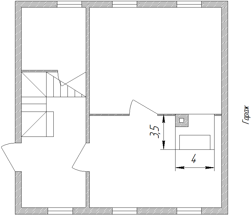

Здравствуйте. Нужна печь с плитой, без духового шкафа 4x3.5 кирпича, фундамент уже залит.
Дом 6x6, потолок 2.4м. Желательна 1 топка в сутки.
Думаю про "Шведку" или варочную плиту со щитком, хватит их для обогрева?

- объемно планировочный план вашего дома, с указанием размеров помещений, расположением дверей и окон, а так же материал и конструкция стен и перегородок
- обозначение высот вашего дома: первого, второго .. и так же до конька кровли
- назначение очага в доме: основное отопление или вспомогательное, если последнее, то как организовано основное
- наличие естественной или искуственной вентиляции дома
- место расположения очага, его функциональное назначение: камин, топка с какой стороны, наличие котел или регистра ГВС
- наличие в данном месте фундамента, его размер и точная привязка к плану

Назначение основное отопление 1 этажа, плита как бонус.
Высота фундамента min - 600мм, в районе печи - 800мм
Пол отметка 320 (от фундамента), потолок отметка - 2750, конек кровли ~6200
Окна 5шт. - 800x1200мм, 1шт. - 800x400мм (в ванной)
Дверца топки со стороны входа.

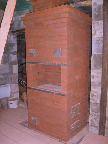

Даже с "Плита двухконфорочная П2-1 (Б) 585х340мм" и регистром ГВС для санузла размеры фундамента "тютелька в тютельку" Confused
а в торце топки ставьте регистр ГВС...
Сам использую для этого "радиаторы чугунные МС-140-300-0.9"

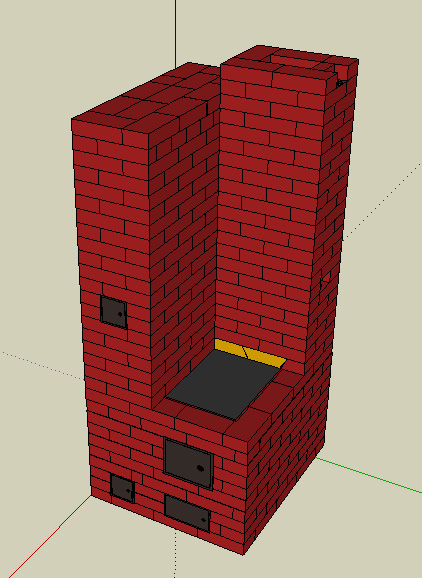

Ну вот в соседней теме нашел картинку, как раз "Шведка" 4 на 3.5 кирпича, с топкой сбоку.
Вопрос такой: греть будет лучше чем эта с укороченной топкой на полкирпича?

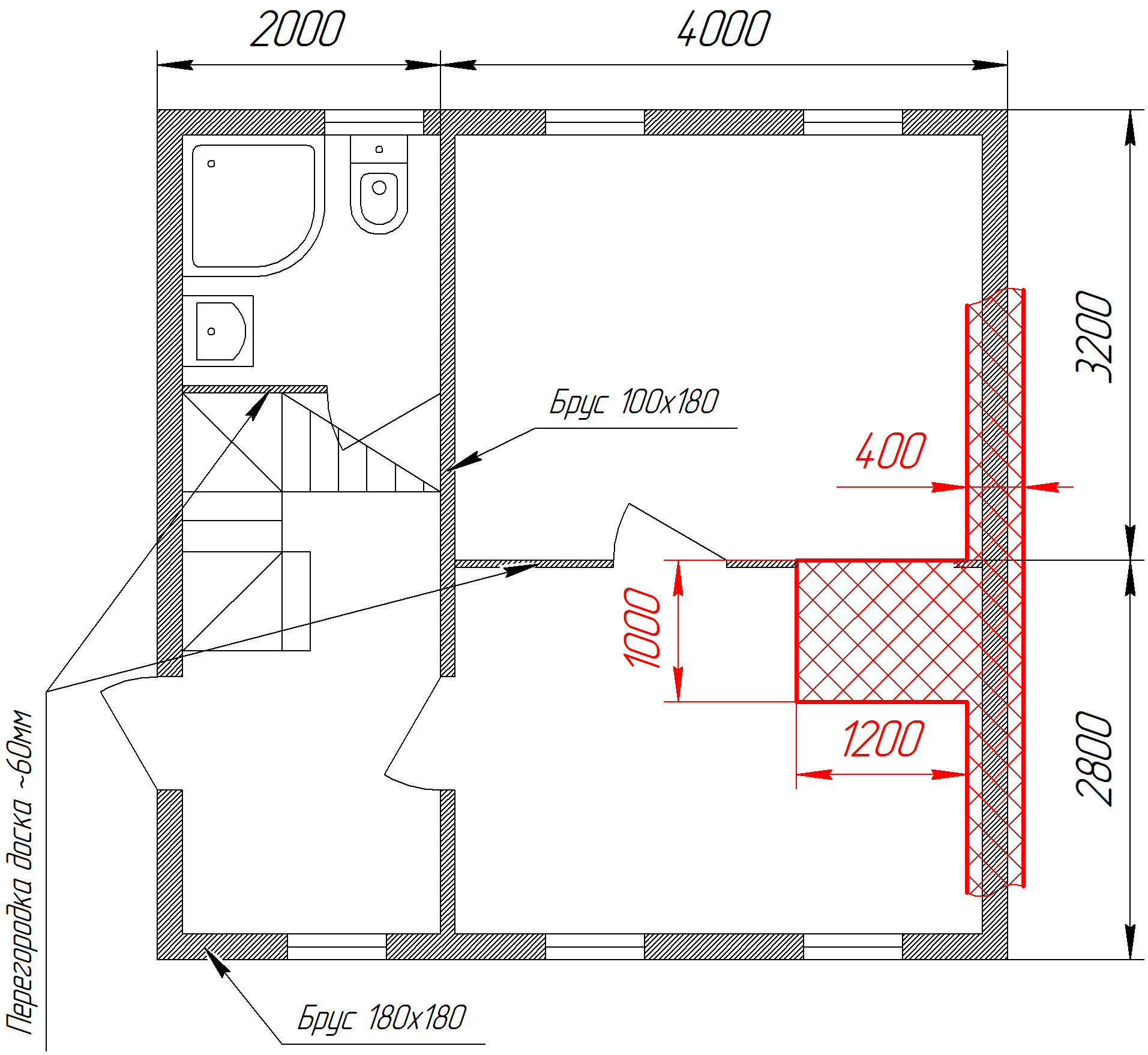

Печь надо переместить влево чтобы она грела все 3 комнаты .А на этом фундаменте камин построите.Этот вариант никуда не годится.Еще расположение балок неизвестно.И вообще в какой стадии стройка.С чертежами проблем нет.Сначала с опытными проектировщиками по отоплению всего здания сделайте расчеты по потерям тепла.Как конек и балки перекрытия где расположены.
ТОпка то покороче, да ОНА 4,5х3,5 - просчитались Вы с фундаментом (зато съэкономили места и материалов!!!).
Не смотря на укороченную топку, "эта" по-любому мощнее - площадь ТОП больше! да ещё два яруса-колпака + ПНП!

У меня гараж будет за правой стеной, да и домик то 6x6 всего, нормально прогревать должна.
Стройка в стадии начала возведения сруба
Я имел ввиду укоротить топку у этой печи вот типа так Smile
Плиту покороче и нормуль вроде

ГАРАЖ МНОГО ТЕПЛА ЗАБЕРЕТ А ВЕДЬ НАДО ДОМ ГРЕТЬ.В какой стадии стройка у вас.Чугунная плита нежелательна она сильно воздух сушит и надежность ее меньше чем у печи без плиты.Ее ведь надо ремонтировать и доступ доложен быть 80 см чтобы человек прошел вокруг печи.
