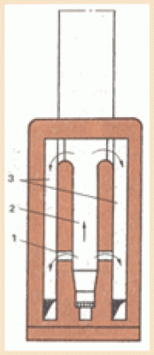

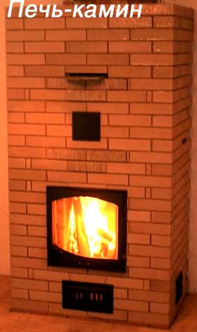

Здравствуйте Уважаемые форумчане. Есть вот такая фотография и интересует порядовка данной печи, если у кого есть возможность гляньте пожалуйста и скажите возможно ли сделать такую печь из 22-23 ряда кирпичей.
Размер помещения 8х4 метра, печь будет как маленькая перегородка. Дом частный, стены земля прессованная. Остальную площадь не рассчитываю обогревать, так что фото глупо выставлять одной комнаты.
Печь будет размером 4,5 (четыре с половиной кирпича) на 2,5-3
Всем огромное спасибо за ответы.
Оригинал фото: http://otoplenie-v-dome.ru/pechi/otoplpechtvtop/maxipech-24/maxipech-3/4

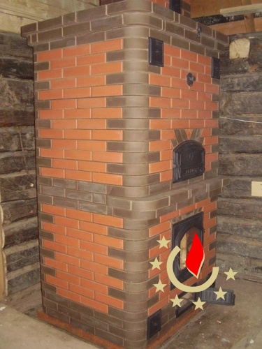

Я так понимаю что в итоге должно получится что-то типа такого)
 Размер файла:  15.33 КБ
 Просмотров:  736 раз(а)

Подойдет ОИК 19Ф http://www.stove.ru/index.php?lng=0&rs=143

Это печь Теплотехнического института, разработка Ковалевского И.И. Первоначально сведения о разработке этой печи были опубликованы в 1931 году. Затем проект усовершенствовался введением прогаров в боковых стенках топливника. Данный проект печи упоминается за 80 лет более чем в 30 книгах, но полная порядовка приведена только в трёх книгах:
1. Аппак П.Е. "Альбом отопительных печей и кухонных плит, нагревательных приборов для жилищного строительства ВВС и ВС". М., (Москва-Балашиха) Оборонгиз, 1946 на странице 7;
2. «Конструктивные детали зданий». Альбом для проектирования жилых и общественных зданий. Вып. VI. Печи. Люфт-клозеты. М., Л., ГОНТИ, 1938 на странице 72;
(Разработка выполнена теплотехнической лабораторией СКУ РККА инж. Л.А. Коробановым и техн. Н,И, Самариным);
3. Отопительные печи (Альбом). Выпуск II. М., Трансжелдориздат, 1944 на листе 35;
(Центральная архитектурная мастерская СТП НКПС. Работа проведена под руководством Веникова А.Л.).
Справка подготовлена по материалам справочника "Указатель проектов печей и каминов, опубликованных в России за 100 лет", С.-Петербург, 2004-2011
P.S. Если возникла необходимость уменьшить высоту печи, то где-то в районе цифры "3" можно убрать несколько рядов, но при этом уменьшится и мощность печи. При полной высоте печи 2170 мм (31 ряд) и двухразовой топке указывается мощность 4.2-4,3 кВт

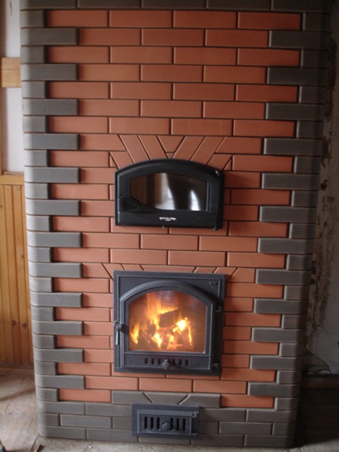

Определился с дизайном! Уверен что подойдёт для моей комнаты именно этот. Я так понимаю что эта переделанная печь кузнецова с добавлением хлебной камеры (по черному). На сайте Кузнецова не нашел данной порядовка, хотя фотография выложена на многих сайтах.
Уважаемые печники, не могли бы Вы дать ссылку или порядовку данной печи, Размеры будут 4.5*3 кирпича. Огромное Вам спасибо за предоставленную помощь.
С уважением, Максим
 Размер файла:  75.03 КБ
 Просмотров:  801 раз(а)
 Размер файла:  68.45 КБ
 Просмотров:  821 раз(а)

не совсем эта печь, но в указанные вами размеры 4,5х3 кирпича посмотрите ссылку: http://forum.stovemaster.ru/viewtopic.php?t=3549
