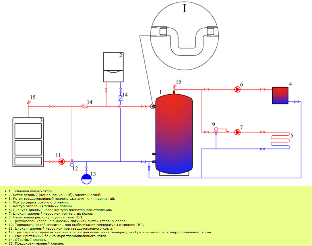

В ответ на частые вопросы привожу схему включения твердотопливного котла в магистраль, с применением теплового аккумулятора.
Обсудим ...

Схема так себе, можно даже сказать "умеренно рабочая".
Компенсационный бачок при такой схеме включения понадобится очень большой.
При отключении электричества все прекратит работу, или будет работать пока есть заряд в АБ, что обычно час-два...

и...ваши предложения ...

Читал о не стандартном решении данного вопроса. ТА вмонтирован в пол. Предположим: ТА размером 4Х4Х0.2 м ,, получаем 3,2 м куб ТА, плюс распределеная нагрузка по полу. Котел ставим в подвал, ТА - пол первого этажа, с достаточным утеплением, чтобы пол не был горячим при прогреве. В верхнюю часть ТА посоединяем батареи. Все обратки заводим в котел, применяя термостатический смеситель, для поддержания температуры обратки котла. Получаем систему которая теоритически может работать и без электричества. Котел топится на полную, загоняя тепло в ТА, Из ТА в батареи тут же попадает тепло, т.к забор идет с верхнего слоя а он как раз и есть тепло. Вполне можно использовать термостатические регуляторы на батареи, Батареи прогрелись и удавились, котел догрел ТА, погас. Батареи через обратку ТА остаются подключеными к ТА, и поддерживают свою температуру. Котел весь ниже Та и туда идет только остывший носитель, не грея при этом котла. Плюс ко всему ТА сам прогреет пол, получим теплые полы. При сильном морозе батареи помогут полу, при заморозках возможно и не будут включаться, если достаточно будет пола.
Если ТА с такой низкой высотой монтируем в пол, то смысла в батареях немного - куда проще сделать теплый пол подогреваемый напрямую от ТА, а регулирование температуры делать пассивными элементами по типу шибера, только из какого-то нетеплопроводящего материала.

Рассмотрим классический ТА с системой естественной циркуляции (ЕЦ).
Котел (любой тип) находится в цоколе, на какой-то высоте h1 (обычно 40-80 см) от пола в нем холодная вода обратки становится горячей.
Рядом находится ТА высотой высотой во весь цокольный этаж + еще возможно добавить до высоты нахождения батарей. В нем холодная вода заменяется горячей на какой-то высоте h2.
По жилому этажу размещены батареи или теплый пол и опять же вводим h3.
Очевидно, что котел будет "заряжать" ТА за счет ЕЦ пока h1<h2, аналогично, в батареи будет поступать горячая вода пока h2<h3.
Так как h1<h2<h3, то первыми будут нагреваться именно батареи, а по мере их прогрева тепло станет уходить в ТА.
Откуда получаем, что размещать ТА лучше всего на высоте h1, что гарантирует полную зарядку ТА за счет ЕЦ, и не выше батарей отопления (в случае ТП - уровня пола)
Замечу, что в случае ТП, его надо реализовать не как бифилярную намотку, а только как U-образные петли.
По самой реализации: используя 530 мм трубу мы получаем однокубовые емкости (высота 1.5 м), которые довольно хорошо проходят все дверные проемы и легко перемещаются с целью ремонта.
Сам по себе бак ТА - безнапорный, т,е. мембранного бака не надо - хватает обычной плавающей крышки с резиновой мембраной или масляным парозатвором, но замечу ЕЦ должен быть верхней точкой системы и в случае когда предполагается вести его только до уровня пола надо все таки ставить, компенсирующую емкость не менее чем 4% от общей емкости системы - все равно она куда дешевле (и надежнее) от мембранного бака.

Я уже написал об этом: тогда в самой верхней точке системы (возможно на чердаке) размещаем компенсационный бак (открытого типа), емкостью не менее 4% системы, саму же емкость ТА герметизируем (давление там, кстати, маленькое).
Замечу, что компенсационный бак не обязательно должен стоять на горячей линии: мы можем присоединить его к нижней точке ТА и, используя самые дешевые трубы, вывести на тот же чердак а в качестве емкости использовать пластик, что до 80С (к трубам тоже относится) ибо обратка в 40 С - это дома пожар yu
