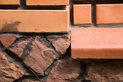

Чистый кварцевый песок или кварцит мелкого помола (фракция 0-0,5 или 0-1 мм) + глинозёмистый цемент + вода = высокотемпературный раствор для кладки. Песок (или кварцит) и цемент в пропорции 1:1...3:1 (чем больше толщина шва, тем больше песка).
Цемент почти чёрного цвета, поэтому при кладке нужно работать с раствором очень аккуратно, чтобы не запачкать светлые шамотные кирпичи, на которых этот цемент будет очень хорошо виден.
Замешанный раствор использовать не более чем за 30 минут, поэтому сразу много раствора не нужно готовить.
Для кладки наружных печных комплексов (барбекю) раствор на основе глинозёмистого цемента получше будет, чем на основе портланд-цемента.

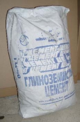

Глиноземистый цемент. Огнеупорная смесь.
Глиноземистый цемент представляет собой быстродействующий гидравлический вяжущий материал, который получают путем тонкого измельчения обожженной до спекания или сплавления богатой глиноземом сырьевой смеси. В качестве исходных материалов для получения глиноземного цемента используют известняк, известь или породы, с высоким содержанием глинозема (Al2O3). Химический состав такого цемента включает Al2O3 (минимум 35%), CaO (минимум 36%), SiO2 (2 - 4%) и Fe2О3 (10 - 14%). Внешние параметры глиноземистого цемента - это тонкий порошок серо-зеленого, коричневого или черного цвета.
Масса: 20 кг.
Подольск
Цена 170 руб.
Выпускается по ГОСТ 969-91 трех марок: ГЦ-40, ГЦ-50 и ГЦ-60. Отличается от других цементов высокой прочностью, достигаемой в раннем возрасте. Различаются они следующими параметрами: к концу первых суток прочность цемента марки ГЦ-40 составляет 22,5 МПа, а марки ГЦ-50 - 27,4 МПа. В возрасте 3-х суток прочность ГЦ-40 - 40 МПа, ГЦ-50 - 50 МПа.
Начало схватывания глиноземистых цементов происходит в возрасте не менее 45 минут, а конец схватывания - не позднее 10 часов. Глиноземистый цемент хорошо твердеют во влажной среде. При добавлении такого цемента в бетон, последний становится водонепроницаемым (его используют при контакте сооружений с пресной или сульфатной водой) и морозостойким, устойчивым к коррозии, что гарантирует полную сохранность арматуры. Так же бетон с добавлением глиноземистого цемента может использоваться и для строительства в зимнее время (до -10C°) без дополнительного подогрева, т. к. при твердении такой бетон выделяет большое количество тепла за короткий промежуток времени. Благодаря тому, что глиноземистый цемент является быстротвердеющим, уже через 15 - 18 часов прочность его такова, что позволяет вводить сооружения в эксплуатацию. Поэтому, несмотря на свою высокую стоимость этот цемент незаменим при срочных ремонтных и аварийных работах.
Глиноземистый цемент является одним из самых огнестойких цементов (его огнестойкость выше, чем у портландцемента). Он не теряет своих основных характеристик даже при эксплуатации в температурном режиме до 1700C°. В смеси с огнеупорными наполнителями, такими как магнезит, хромитовая руда, шамот, глиноземистый цемент используют для получения гидравлически твердеющих огнеупорных растворов и бетонов.
В основном глиноземистый цемент используют в промышленном строительстве, которое сопряжено с высокими температурами (например, в нагревательных устройствах, работающих в температурном режиме до 1300C°), агрессивными водными или газовыми средами (сульфатные воды, хлориды, серные соли, окись углерода, метан и т. д.). Он необходим для бетонных работ в зимнее время и для изготовления расширяющихся и безусадочных цементов. Для аварийного и ремонтного строительства промышленных зданий и мостов, а так же для аварийной заделки пробоин в судах морского флота. Глиноземистый цемент используют и как компонент растворов и клеёв в строительной химии. Этот цемент подходит и для горнодобывающей промышленности, для постройки шахт, строительства подземных сооружений, для быстрого устройства фундаментов под машины и т. д.
Не исключен вариант применения глиноземистого цемента в срочных домашних ремонтных работах, т. к. этот цемент обладает коротким временем связывания и быстрое приращение механической выдержки. Здесь его используют для стройки каминов, облицовке печей, ремонта дымоходов и труб вентиляций. Так же он идет на подготовку полов, подоконников и притолок.
Глиноземистый цемент фасуют в мешки по 50 кг и в контейнерах (МКР-1 и ОС).

Кладка забора на растворе с применением глинозёмистого цемента.
Кирпич дополнительно пропитан гидрофобным составом. При дожде с кирпича капли воды стекают, как с зонтика, совершенно не увлажняя его.
У соседей кирпичный забор, построенный 2 года назад, порвало льдом во время морозов. Кирпич трескается, шелушится и отваливается пластинками-чешуйками.
