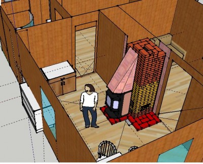

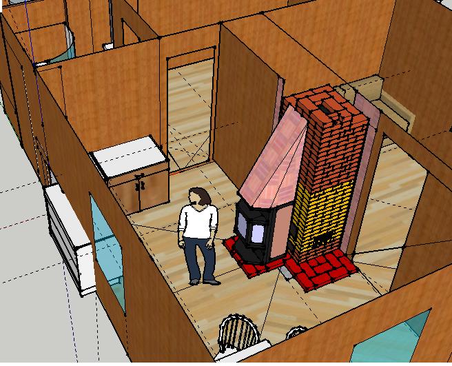

Уважаемые специалисты.оцените пожалуйста конструкцию печи.Нужна была печь размером 2.5 на 3.5 кирпичей.С топкой по короткой стороне.Примерно как на картинке.Но нигде порядовок готовых не нашли.Сделали сами .Хотелось бы узнать будет ли такая печь работать.И есть ли в конструкции ошибки.Пока выложили не до конца.Класть хотим сами.Заранее благодарны за отзывы.

картинка

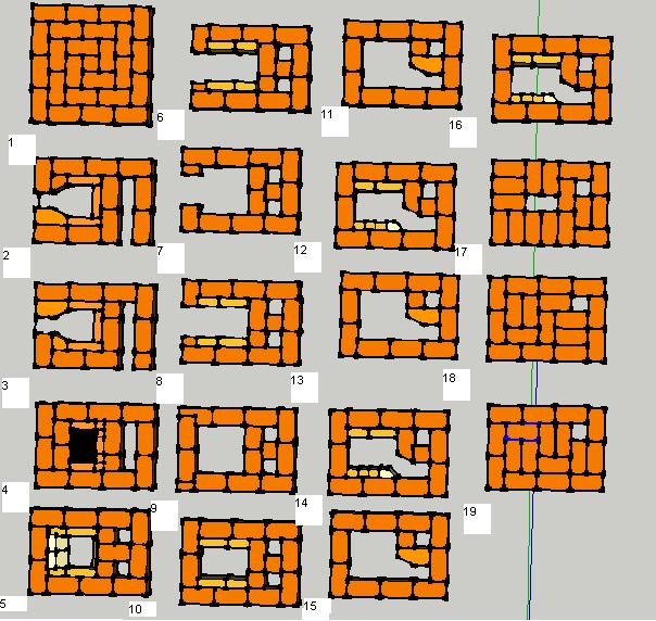

СообщениеДобавлено: Чт 12 Январь 2012, 19:41 Ответить с цитатойВернуться к началу
Вот первые 19 рядов.Посмотрите пожалуйста что неправильно.Есть сомнения,что не футерован а задняя часть топки.Можна ли так делать.

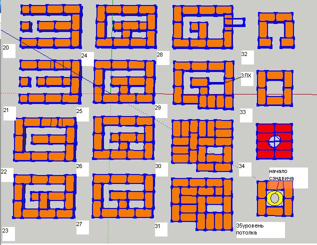

Вот верх печи
1 Можно ли не футеровать заднюю стенку топки.
2 Можно ли так делать зольник.
3 Правильно ли перевязаны ряды.
4 Не мал ли нижний колпак. Хотя увеличивать размеры печи не хотелось бы.
5 Можно ли так сместить трубу.
6 А если с 5 по 9 ряд сделать все из шамота.
7 Можно ли так пройти перекрытие.
