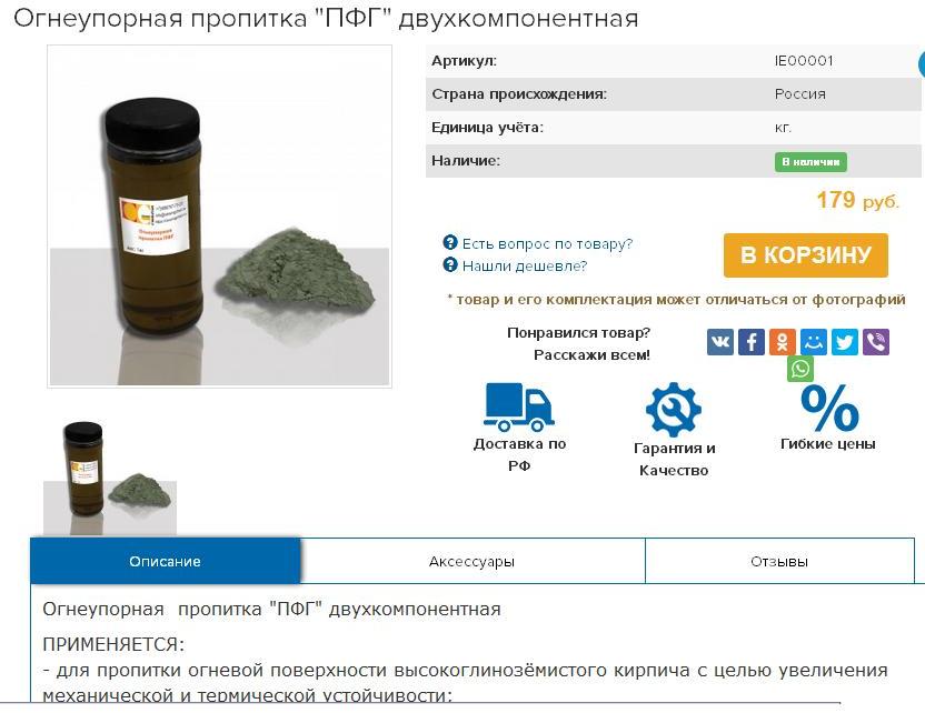

Всем доброго времени суток!
Подниму-ка я старую тему.
Уважаемые профессионалы-печники, подскажите нужно ли обрабатывать чем-либо шамотный кирпич и швы в топке, с целью повысить долговечность кладки?
Какие грунтовки или пропитки для этого используете, если не секрет? А какие нельзя использовать, чтоб не навредить?
Например, нашёл в интернете ПФГ, кто-нибудь пользовался?
Заранее благодарю.
.JPG
огнеупорная пропитка ПФГ
