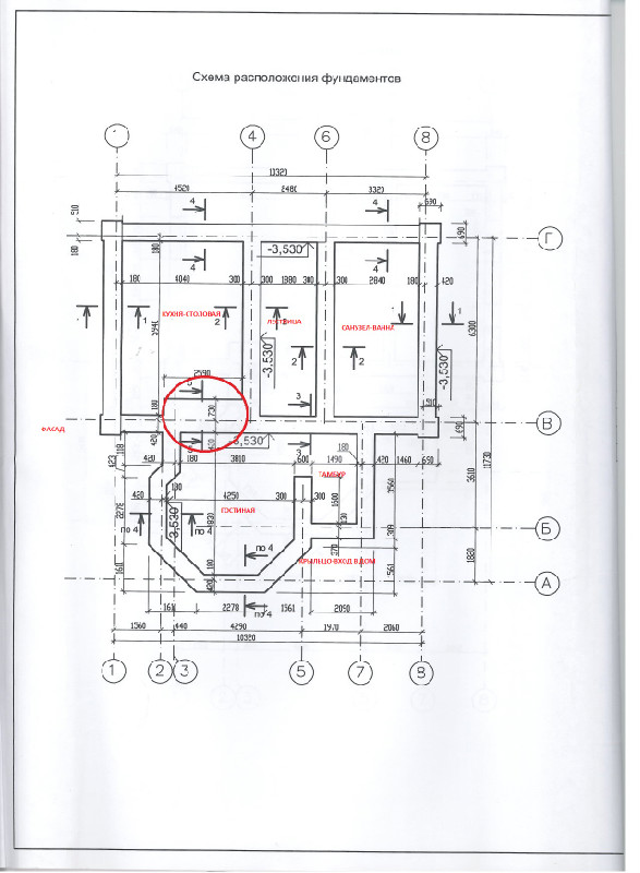

"В скане схемку подгружу - дальше прозой расскажу"
Планируется дом в псевдорусском стиле. Два этажа + когда-нибудь мансарда. Подвал. Высокий цоколь. Стены поротерм+ красный клинкерный кирпич "под старину" и много резных деревянных деталей на фасаде. Общая площать 200 м2. Подвал перекрыт ЖБ пустотными плитами. Под плитами по всей площади печи фундаментные блоки-шестерки, т.е. печь не будет висеть только на одних плитах. Внутренняя отделка - скорее всего блок-хаус. Дизайн дома в основном собственный. Да, еще один момент - гостинная в эркере будет со вторым светом. Дизайнер печи отсутствует. Хочется найти, дизайнера и исполнителя в одном лице. Я могу лишь выразить пожелания в виде подборки из инета. Изготовитель изразцов - не принципиально. Думаю, стоит учесть рекомендации печника.

СообщениеДобавлено: Вс 13 Ноябрь 2011, 16:36 Ответить с цитатойВернуться к началу
70 см ширины-глубины фундамента "...маловато будет!"
А вот с длиной - 2,5 м - в точку!
"Танцевать" всё-же лучше от печников, а не от бетонщиков...
То, что перекрытие подвала - плиты ЖБИ - ++++++++++ С такой подпоркой из блоков, возможна любая печь!!!
ОБЯЗАТЕЛЬНО вделайте в топку регистр для ГВС-отопления ванной комнаты!!!
Продолжайте здесь обсуждение проекта-фасадов-порядовки!
Хорошего Вам мастера!!!

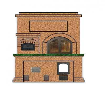

Вот подобная в стиле "Русской", с камином в зале, кмк, была бы подходящей по стилю оформления дома... Но её глубина 88 см...
глубина фундамента 5 блоков, первый ряд выступает в кач-ве подушки, а ширина фундамента под печь два ряда блоков, т.е. минимум 1,2 в чистоте
Ну!!! увааажилииии! Smile
