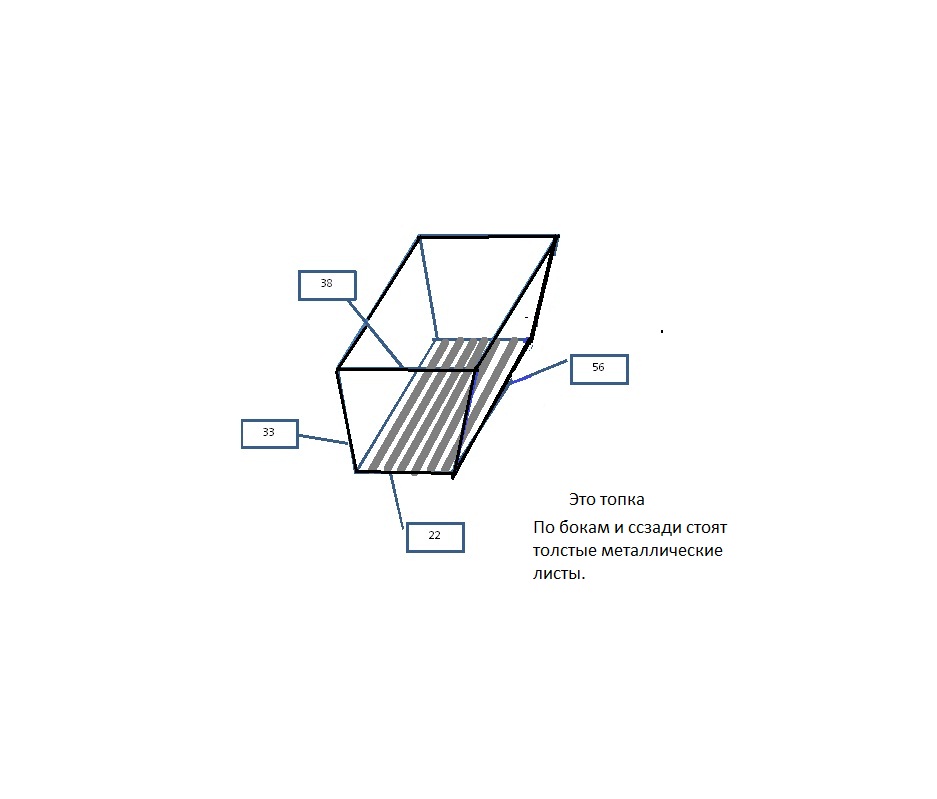

Сообщения: 1917
СообщениеДобавлено: Чт 24 Ноябрь 2011, 16:11 Ответить с цитатойВернуться к началу
Сейчас мы поправим твою печь.Стопочку кирпичей насухо положи плотно поперек топки.Давай оставим щель 10 см и увеличим скорость газового потока.Стопочка должна быть чуть выше края топочной дверцы.Дым пропадет.Вариант 2- где-то завал или сажа скопилась Осиной протопи.Прочисти все окошки заделай шели и обязательно не допускай подсосы хол.воздуха.Просто резко закрой верх дымовой трубы и ДЫМ -ВОТ ОН Я и щели заделывай.Вероятность подсоса на чердаке через очистные дверцы и др. дефекты велика.Поддувальная дверца только с отверстием на конце дымовой трубы должно быть связано по системе оборотов.А духовка не при чем.Разрез топки какой опиши примерно.

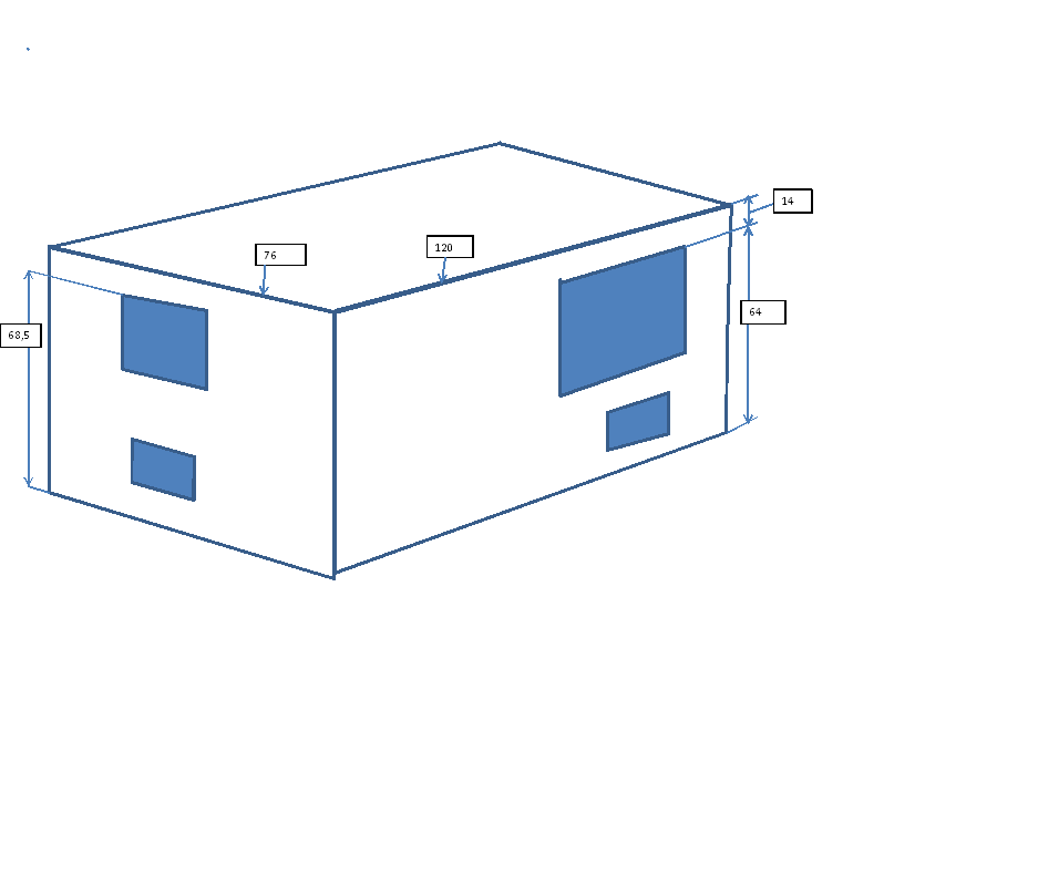

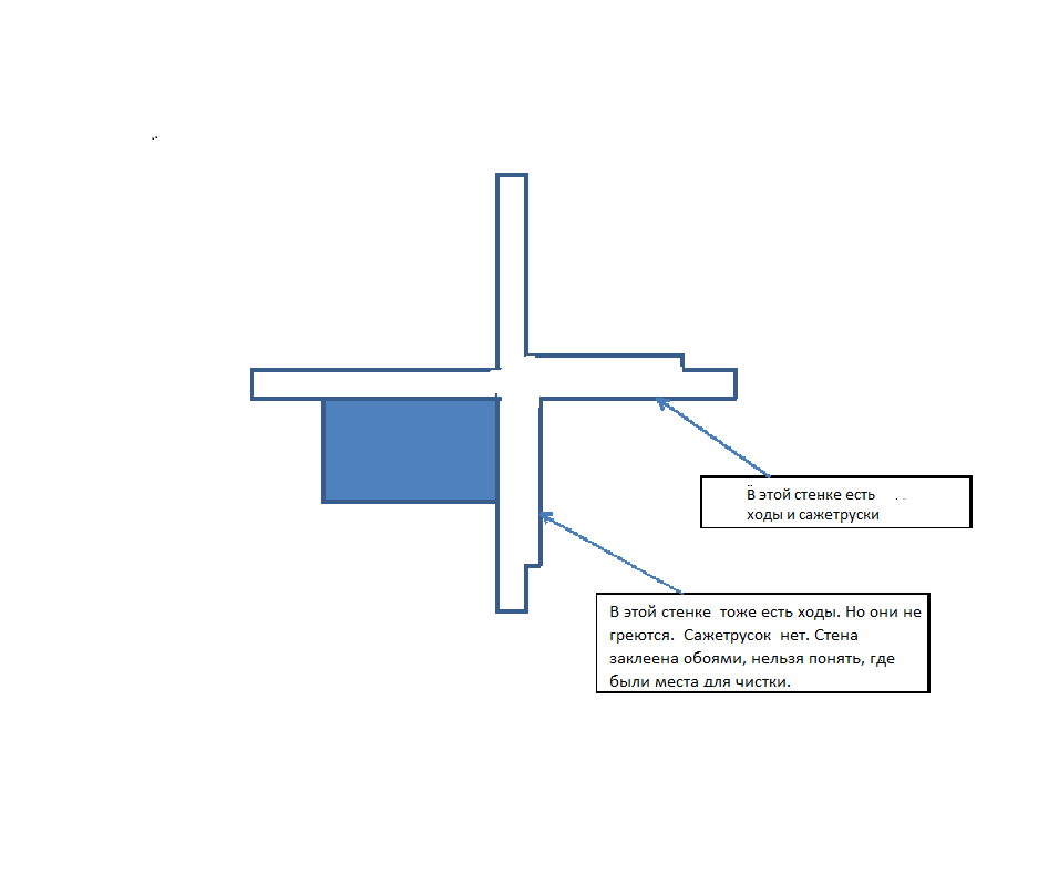

Александр Володин
Сообщения: 791
СообщениеДобавлено: Пн 28 Ноябрь 2011, 01:19 Ответить с цитатойВернуться к началу
А может это не совсем обычная плита с духовкой, но ещё и с системой последовательно соединённых каналов, т.е. что-то вроде "шведки"? Если так, то проблема может заключаться в отсутствии летнего хода. Если есть непосредственно под трубой дверка для вытяжки или чистки, можно в ней зажигать газету, прежде чем дрова в топливнике. Можно попробовать сначала растапливать небольшим количеством щепок, а потом закладывать охапку дров.

СообщениеДобавлено: Пн 28 Ноябрь 2011, 14:41 Ответить с цитатойВернуться к началу
Нарисовала как смогла печку с размерами, топку и как печка расположена в доме. Раньше от печки грелись обе стенки с каналами. Теперь греется только одна.
