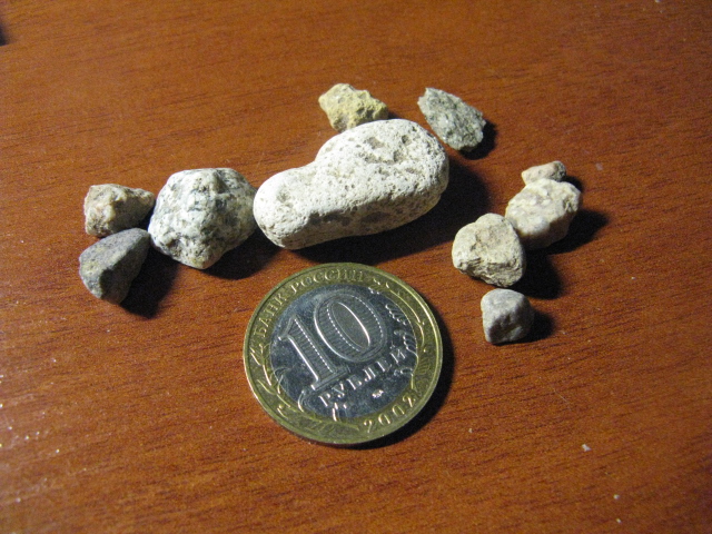

Имел неосторожность применить Боровичевскую глину.
Не понравилась. На вид серая,как цемент и похоже много песка,но главное.
Рекомендуют шов 3мм. для большей прочности, но в мешках не сеяный песок. Вот такой. Это малая часть из того ,что выбрал.
 Размер файла:  215.76 КБ
 Просмотров:  1183 раз(а)

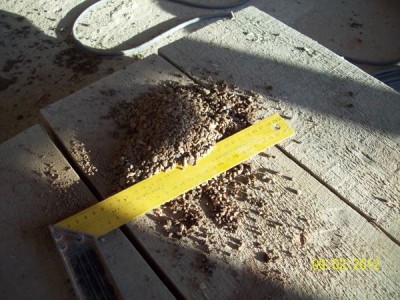

Несколько раз строили на Боровичёвской смеси "СПО" - особых проблем не было, один раз пришлось добавлять немного глины. А вот нынче заказчик завёз "Огнеупорснабсервис" тоже Боровичи. Вот видео http://youtu.be/gXVG3PhgPd4 .
Ну и фотка в тему
 Размер файла:  84.86 КБ
 Просмотров:  1424 раз(а)

5 процентов цемента положить не помешает.Мне так огнеупорщики со стекольного завода посоветовали.
Игорь 2
Сообщения: 1006
СообщениеДобавлено: Пт 10 Февраль 2012, 19:35 Ответить с цитатойВернуться к началу
Я категорически против цемента (в любом виде и количестве) в печах. Исключение составляют уличные комплексы под открытым небом.

Надо просто взять нормальную смесь и ничего добавлять не придётся. И не надо лупасить по кирпичу кувалдой, раствор должен выдавливаться от надавливания на кирпич. Лёгкая корректировка резиновой киянкой. Всё остальное от лукавого.
