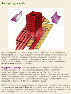

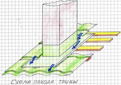

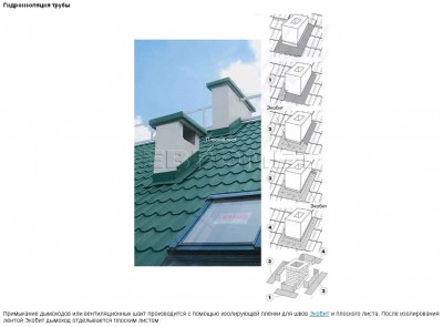

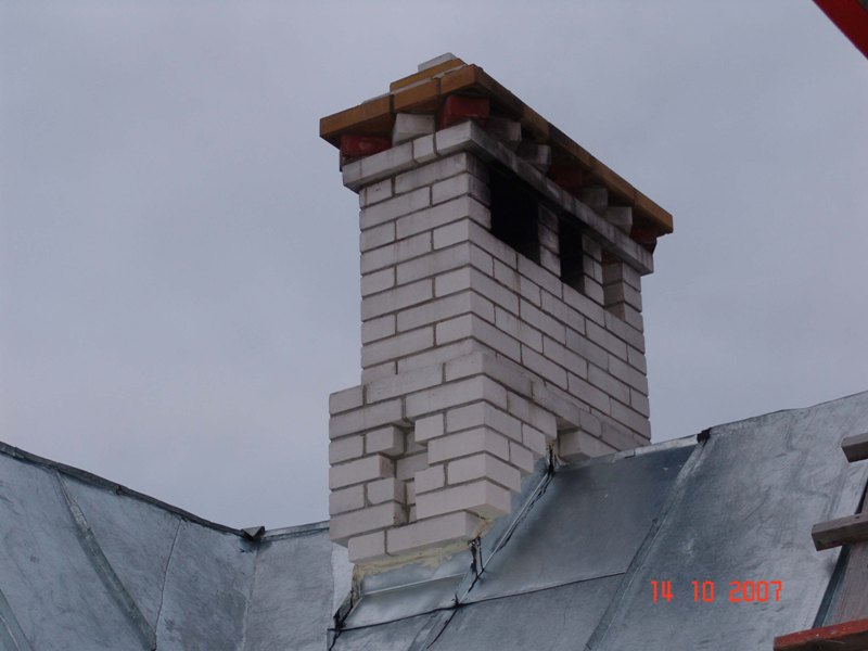

как сделать примыкание кровли к трубе?
Посмотреть профильОтправить личное сообщениеAIM AddressПозвонить авторуICQ Number
СообщениеДобавлено: Вс 4 Декабрь 2011, 17:18 Ответить с цитатойВернуться к началу
Материал кровельного покрытия?
СообщениеДобавлено: Пн 5 Декабрь 2011, 16:34 Ответить с цитатойВернуться к началу

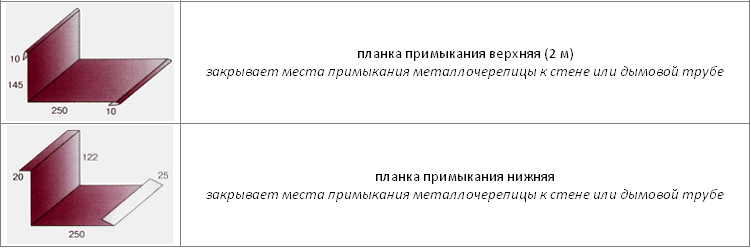

Представьтесь пожалуйста-Вы заказчик да..Исполнитель должен это знать назубок.Фартук надо делать.Это работа непростая и без опыта нельзя браться..
СообщениеДобавлено: Ср 7 Декабрь 2011, 13:43 Ответить с цитатойВернуться к началу
Давайте рассмотрим несколько вариантов при выполнение на распространенном типе кровли -металлочерепица.
Вариант 1

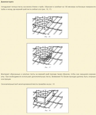

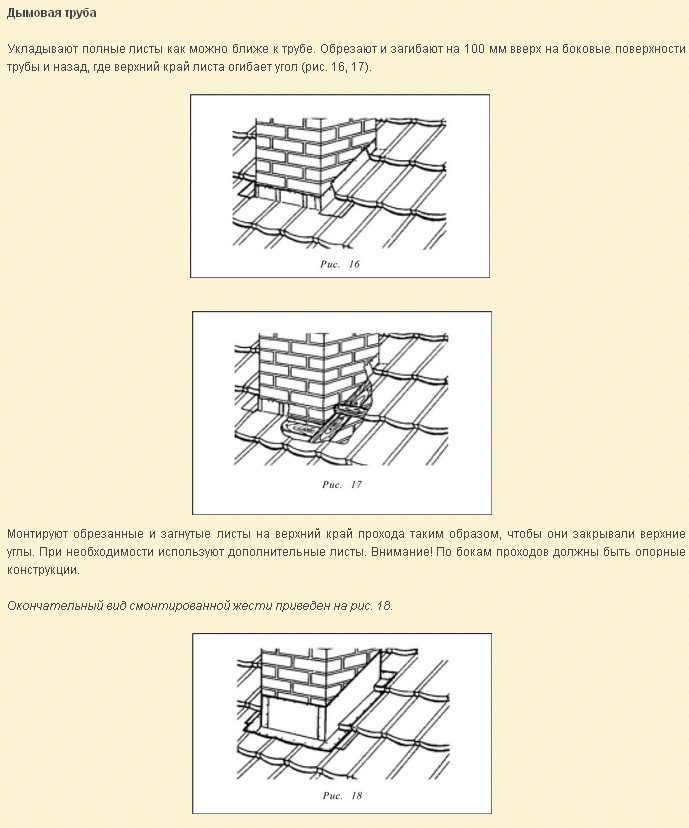

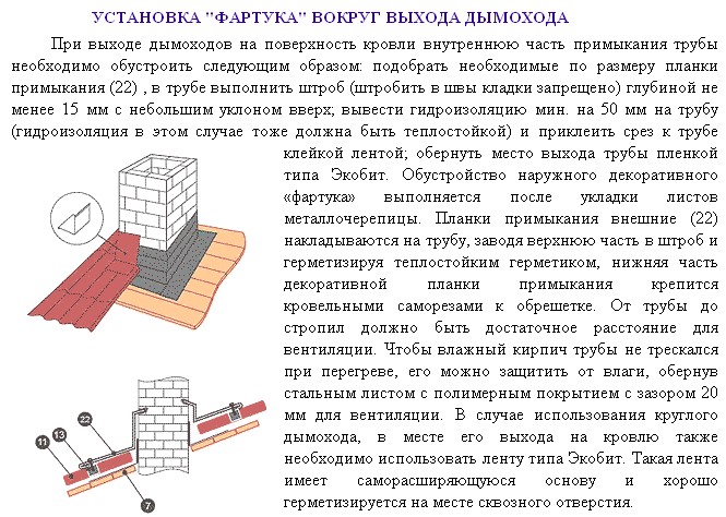

и еще... http://www.alga-profil.ru/spravochnik/instrukcii-po-montazhu/instrukcija-po-montazhu-metallocherepicy-alga/
Какой из них правильный?
*все натаскано с интернета от поставщиков кровельных услуг
Вариант 4

Планка из комплекта
