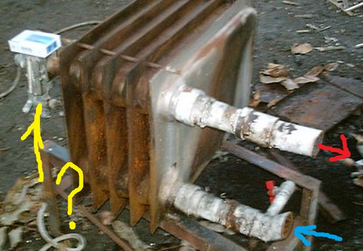

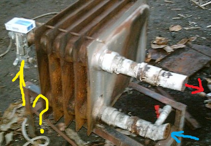

Прошу совета у Вас. Необходимо соорудить дровяной котел для обогрева помещения, хотелось бы выполнить его из кирпича. В наличии имеется теплообменник из газового котла, фото прилагаю
Размеры теплообменника 50х40х30 (примерно) Можно ли использовать данный теплообменник? Жду Ваших советов. Котел нужен еще вчера...

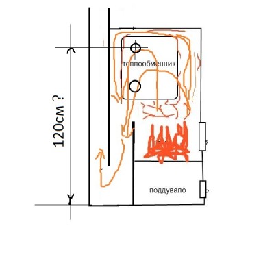

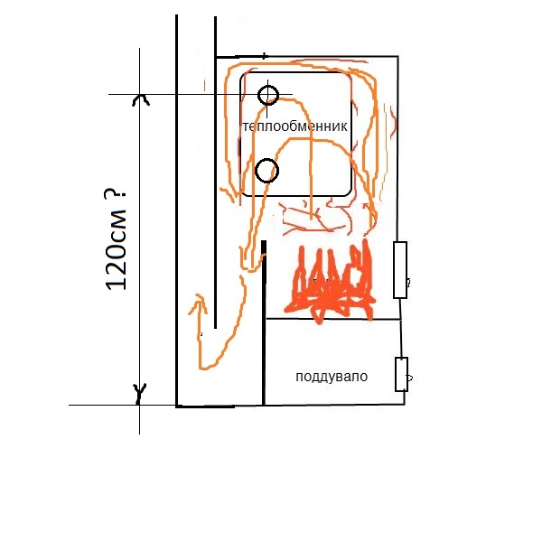

Мне конструкция видится примерно так
Покритикуйте если что...
СообщениеДобавлено: Пн 5 Декабрь 2011, 01:44 Ответить с цитатойВернуться к началу
Каково было рабочее положение теплообменника, в котле, как на фото?
Pablo
Зарегистрирован: Вс 4 Декабрь 2011, 17:36
Сообщения: 35
Регион: Украина
СообщениеДобавлено: Пн 5 Декабрь 2011, 02:02 Ответить с цитатойВернуться к началу
Такое же и было, только дымоход был сверху теплообменника
СообщениеДобавлено: Пн 5 Декабрь 2011, 02:51 Ответить с цитатойВернуться к началу
Что за котёл был, газовый что ли? И что за приблуда слева?
Направление тока теплоносителя правильно показано стрелками?

СообщениеДобавлено: Пн 5 Декабрь 2011, 03:27 Ответить с цитатойВернуться к началу
Ну да, газовый, я ведь в начале написал ))
А приблуда - это автоматика, отрезать надо и заварить. Стрелки смотрят правильно )

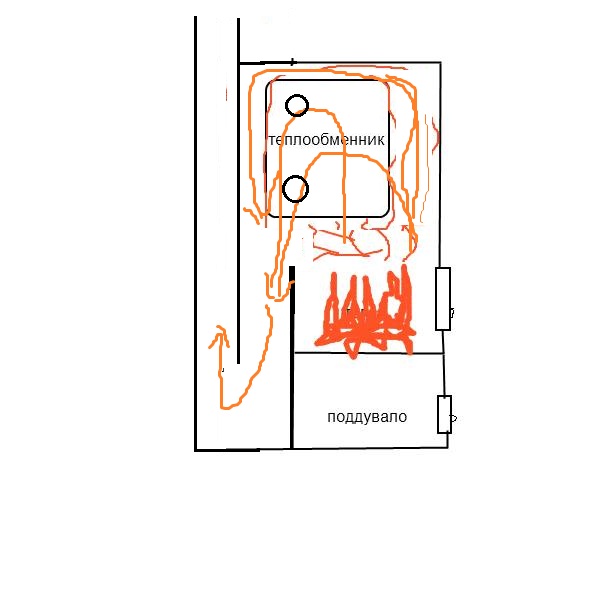

СообщениеДобавлено: Пн 5 Декабрь 2011, 04:02 Ответить с цитатойВернуться к началу
Как то так.

СообщениеДобавлено: Пн 5 Декабрь 2011, 04:13 Ответить с цитатойВернуться к началу
Ну примерно понял)
А не могли бы Вы дать некоторые рекомендации по поводу расстояний от топки до теплообменника, высота самой топки и поддувала ? Дело в том что в помещении система отопления смонтирована, подающая труба не под потолком а чуть выше радиаторов, но само помещение где будет стоять котел расположено по уровню чуть ниже. В общем трубу подачи можно поднять не более чем на 1,2 метра, в этом главная проблема. Я тут подумал, может сделать без поддувала, что бы дрова на поде горели, или это плохая мысль ?

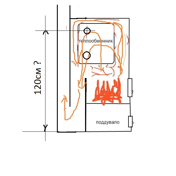

СообщениеДобавлено: Пн 5 Декабрь 2011, 12:18 Ответить с цитатойВернуться к началу
Pablo писал(а):
...В общем трубу подачи можно поднять не более чем на 1,2 метра, в этом главная проблема.
Я правильно понял?

СообщениеДобавлено: Пн 5 Декабрь 2011, 13:59 Ответить с цитатойВернуться к началу
Да, именно так ) Вы поняли правильно.
Должен еще сказать что в системе установлен циркуляционный насос, правда пока не знаю в каком именно месте - нужно уточнить. Но очень хочется что бы система функционировала и без него, так как эл-во иногда отключают...
Собственно этот теплообменник там и работал, в этой системе. Просто помещение коммерческое, а цены на газ непозволительно высоки для таких "контор". Вот и было принято владельцем "волевое" решение перейти на дрова ))

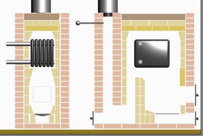

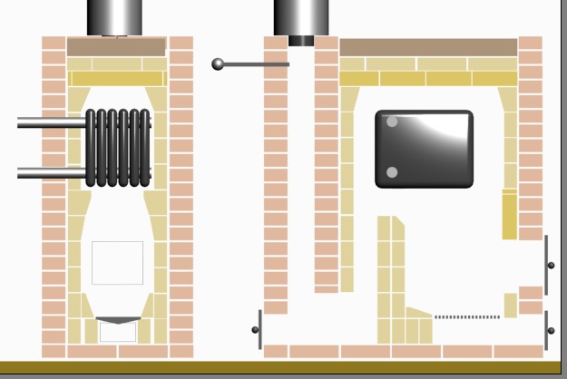

Вот примерно такая конструкция нарисовалась(эскиз).

Спасибо ) Нарисовано красиво и верю что грамотно... Но меня интересуют следующие моменты: как в такой конструкции будет обстоять дело с засаживанием теплообменника, способ его чистки в случае надобности (наверное только через топочную дверцу), еще несколько смущает глубина всей конструкции, то есть фронтально дверцы смотрят на нас, то глубина согласно вашему рисунку равна 5, 5 кирпича, а это примерно 1.4м. Что если выполнить колпак и подъемный канал в одной плоскости, с целью уменьшения габаритов? Например, взять ширину котла равную 4 кирпича, длину или глубину в нашем случае, тоже не более 4 кирпича, футеровка на ребро, да еще и половинным огнеупорчиком, видело такой у нас в продаже-сантиметра 4 толщиной. ? Я сам не печник, просто хочется научиться )) Если что говорю не так - опровергайте, я не гордый, и опытных людей всегда слушаю с большим вниманием и пониманием )))
СообщениеДобавлено: Пн 5 Декабрь 2011, 20:58 Ответить с цитатойВернуться к началу
Pablo писал(а):
...Что если выполнить колпак и подъемный канал в одной плоскости, с целью уменьшения габаритов?...
Вполне возможно, просто когда рисовал, н знал о ограничении по длинне, минуточку...
СообщениеДобавлено: Пн 5 Декабрь 2011, 21:54 Ответить с цитатойВернуться к началу
Pablo писал(а):
...как в такой конструкции будет обстоять дело с засаживанием теплообменника, способ его чистки в случае надобности (наверное только через топочную дверцу), еще несколько смущает глубина всей конструкции, то есть фронтально дверцы смотрят на нас, то глубина согласно вашему рисунку равна 5, 5 кирпича, а это примерно 1.4м. Что если выполнить колпак и подъемный канал в одной плоскости, с целью уменьшения габаритов? Например, взять ширину котла равную 4 кирпича, длину или глубину в нашем случае, тоже не более 4 кирпича, футеровка на ребро, да еще и половинным огнеупорчиком, видело такой у нас в продаже-сантиметра 4 толщиной. ? Я сам не печник, просто хочется научиться )) Если что говорю не так - опровергайте, я не гордый, и опытных людей всегда слушаю с большим вниманием и пониманием )))

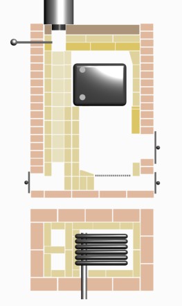

Засаживание теплообменника, предотвращается системой поддержания температуры обратки, на уровне не ниже 65*С, что достигается подмесом подачи в обратку, через байпас и трёхходовой термостатический клапан или трехходовой кран с сервоприводом, на крайний случай, вручную, по средней температуре(методом тыка).
Вот, нарисовал вариант. Показан вид сверху и слева.

СообщениеДобавлено: Пн 5 Декабрь 2011, 23:22 Ответить с цитатойВернуться к началу
Во, это то что нужно !!!
Теперь немного конкретики.
Ряды на рисунке принимать за "реальные"?
Основной момент: как выполнить посадку самого теплообменника? То есть, на что он должен опираться ? Возможно ли под него подставить какую то арматуру или как.....?
Каким образом выполнить перекрытие над теплообменником? Для меня это тайна ))) Ведь столбиков там никаких нет...
Если Вам не трудно, не могли бы Вы пронумеровать на последнем рисунке ряды? Порядовку я уже сам набросаю и приаттачу сюда для окончательного согласования ;)

СообщениеДобавлено: Вт 6 Декабрь 2011, 02:26 Ответить с цитатойВернуться к началу
Ряды реальные, в масштабе.
Опирается на выступы из футеровки, на рисунках выше видно(вид спереди).
Перекрытие, я нарисовал, из шамотных плит(ША94), но можно сделать и обычным шамотным кирпичём, напуском. Завершение, из керамзито-глино-бетона, армированного проволокой Ф2мм.

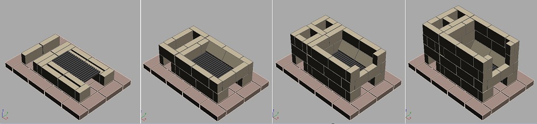

Не совсем понял, что значит "пронумеровать ряды"?
Рисую в проге 3ds Max 2009.
Если нет возможности установить макс, то рекомендую освоить бесплатную прогу от гугля - Google SketchUp, которая на этом и др. форумах, стала традиционным средством моделирования и публикации собственных идей.
Ваша ситуация меня заинтересовала, поэтому набросал схемку и модель.

Теплообменник опирается на футеровку (см. схему-сечение), под него можно поперёк положить разрезанную пополам вдоль плиту ША-96, что увеличит площадь опирания.
НЕ ДЕЛАЙТЕ ДЛИННЫМ СГОН для выхода ГОРЯЧЕЙ ВОДЫ ИЗ КОТЛА, сразу после кирпичей - ВВЕРХ!!! И НИ В КОЕМ СЛУЧАЕ НЕ УМЕНЬШАЙТЕ ЕГО ДИАМЕТР!!!
Попробуйте найти вот это:
для Вашего топливника должно хватить.
