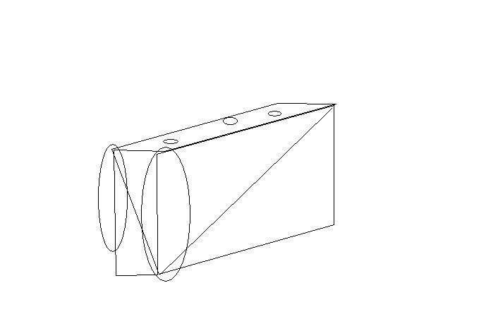

здравствуйте.
в 2010 поставил котел, топиться соляркой (дизель).
смонтировал дымоход: нержавейка д=150, утеплена базальтовой ватой и обложена кирпичом по всей высоте. на окончании колпак, дымник медный ).
высота трубы над коньком, из которого она выходит, около 2,5 метров. так сделано из-за того, что крыша двухуровневая. высота над вторым уровнем около 30 см.
в первую зиму 2011 года на дымнике в сильный мороз (ниже 15 градусов) образовывалась сосулька. труба в доме на участке - выход из стены до котла - была чистая.
этой зимой в сильные морозы ситуация с дымником и сосулькой повторилась.
но еще добавились подтеки на трубе на участке - выход из стены до котла -
случилось это уже в конце января начале февраля.
подтеки не многочисленные, два или три, что, имхо, свидетельствует о том, что текло только очень уж в сильные морозы и не очень много. хотя котельщик, когда котел чистил, сказал, что конденсат и в котле был, не очень много, но следы видно.
до этого в районе нового года около зольника было небольшое высыпание сажи. убрал - один раз провел тряпкой. и не придал этому особого значения.
дымоход пока ни разу не чистил. только в этом году собираюсь это сделать. купил спец. пластиковый ерш.
прошу комментариев и советов по устранению подтеков, да и сосульки
заранее благодарен.

Конденсат - это вода, что всегда есть в ДГ - упала их температура ниже точки росы и готово.
Для того, чтобы труба не текла, внутренние трубы сендвича складываются чтобы верхняя труба входила в нижнюю (внешние - наоборот), а внизу ставят конденсатоотвод - вход ДГ в трубу делается "сбоку"
Также для того, чтобы не пачкались сами трубы и крыша, "зонтик" делают двойным (нижний конус ес-но более плоский), да и, вообще, полноценный дефлектор еще ни одной трубе не помешал.

у меня не сэндвич. трубу делали самостоятельно на этапе строительства дома.
переделка в настоящее время, да и вообще, не возможна.
мне дешевле будет рядом с домом построить самостоятельную котельную.
собирали ее, я так понимаю, по ходу дыма.
думаю, что строители не думали, что будет остывать дымоход. утеплен все-таки.
или просто не знали.
вход дыма в трубу у меня с боку через тройник с зольником.
посидел, подумал.
не решит ли мою проблему утепление надконьковой части трубы (кипричной кладки) слоем роквула или пенопласта?

дядя Миша, при любом сгорании вода будет )))
Помочь может или увеличение температуры выхлопа котла или понижении добротности дымохода, добавлением подсоса воздуха - понизиться концентрация водяных паров, а значит и точка росы сместиться "вверх".
Пассивное утепление тоже поможет, только вот утепление трубы пенопластом попахивает суицидом.
Еще очень возможно, что конденсат тек все время, понижая х-ки утепления...

вы имеете ввиду тек по внешней стороне нержавеющей трубы?
подтеки на видимой части трубы из стыков.
и если тек все время почему только в этом году дотек до первого этажа? я думаю, что уже в прошлом году столкнулся бы с этим. тем более, что сосулька на трубе в прошлом году была в два раза больше чем в этом, что, имхо, говорит о большем количестве конденсата

может я не совсем правильно понял где образовывается сосулька romas плиз место образования на фото.

СообщениеДобавлено: Чт 5 Апрель 2012, 07:38 Ответить с цитатойВернуться к началу
фото пока не нашел. так как специально не фотографировал. еще по ищу может где на заднем фоне попадется.
а так схематично нарисовал
элипсами соответственно отмечены места образования сосулек и их размер
