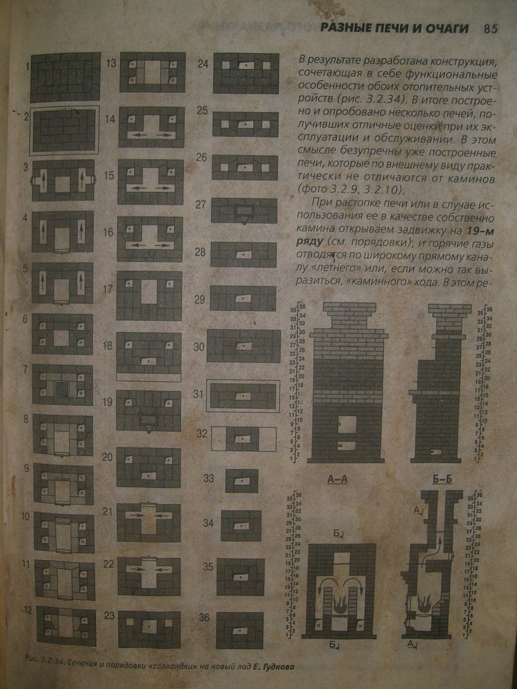

На этой схеме видно что топливник выложен огнеупорным кирпичем. Вопрос такой: разрушится ли кладка , ведь было сказано о недопустимости перевязки огнеупорного кирпича с обычным печным

шамотный и керамический кирпич имеют разное тепловое расширение, их перевязка приведет к трещинам
Сообщения: 10146
СообщениеДобавлено: Вс 20 Ноябрь 2011, 16:11 Ответить с цитатойВернуться к началу
Возможно образование "ступенчатой" трещины на 16-20 ряд при топке печи. по остыванию печь вернется на свое место и закроет трещину.
Шамотный кирпич имеет расширение около 5 мм/метр кладки больше керамического. В данном проекте всего 7 рядов, т.е ровно пол метра, сл. щель будем макс в 2-2.5 мм. Если шов в 1 см, то и незаметно будет вообще. Sad

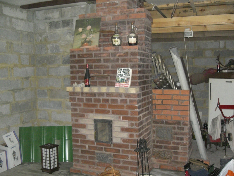

Что же, Благодарю ! А я блин ее уже сделал
Блин похоже комом получился
Использовал смесь кладочную " Дюна ", и делал по этой книге. Бутылки только для антуражу

Не так страшен, как его малююют ...может и ничего не будет.
Начинайте топить и расскажите.
