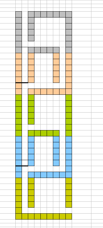

Уважаемые мастера, о печах только читал и давно когда то чистил каналы. Сейчас хочу в доме 7х9 х 2 этажа, поставить печь "Бавария призматик" на 14 квТ, и что бы дым не выходил напрямую бесплатно, хочу поставить щиток 2,5х1х0,5.
Щиток хочу сделать по типу двухколпаковой печи, но у меня получилось пять колпачков. Причём я хочу первый колпак запустить прямо от пола. На примитивном рисунке, думаю, будет понятно. Очень хочется услышать ваши мнения по поводу моей задумки. Будет ли работать такая конструкция вообще. Будет ли тяга если центр выхлопа печки на высоте 81 см от пола, диаметр выходного отверстия 200, а первый колпак практически на полу. Буду рад любому ответу, мнению, даже если наругаете. Спасибо заранее.

СообщениеДобавлено: Ср 14 Декабрь 2011, 17:16 Ответить с цитатойВернуться к началу
Мощность 14кВт, бавария выдаёт в максимальном режиме, при котором её разрешено эксплуатировать не более 30-40минут, а в безопасном для неё, номинальном режиме, такая печь-буржуйка, выдаст не более 3-4квт, что для поддержания температуры в доме, может и хватит, но совершенно недостаточно для прогрева кирпичного массива.

Vova-U
Сообщения: 979
СообщениеДобавлено: Пт 16 Декабрь 2011, 10:08 Ответить с цитатойВернуться к началу
По литературе -- при двух колпаках первый забирает 70-80% тепла, второй, соответственно 20-30%
В вашем же случае -- дёготь и конденсат начнёт собираться уже во втором колпаке, если не топить печь постоянно по максимуму.
А чтобы в пятом колпаке температура была больше конденсатообразования -- я даже не знаю к чему первый должен быть подключен....
Поймите основное: буржуйка греет пока её топят, кирпичная печь греет между протопками....
Вот такое сугубое ИМХО....

СообщениеДобавлено: Пт 16 Декабрь 2011, 11:07 Ответить с цитатойВернуться к началу
Спасибо за ответ!!!
По поводу колпаков, я исходил из ситуации, когда делают горизонтальные каналы, ну и решил к ним приделать колпаки.
Теперь благодаря Вам , знаю, что это неправильно.
По поводу буржуйки полностью согласен и знаю о том что она греет пока топится, для этого и хочу приделать к ней щиток, что бы грел.
Просто сам я боюсь не смогу сложить топку, у денег на хорошего печника нет, по сему и пришла мысль с буржуйкой.
К тому же она выглядит эстетично, стекло не пачкается. Красоты то ведь тоже хоца.
А вот Если даже сложить топку и что бы из неё шло в первый колпак прямо от пола, будет работать, или тоже не правильно?
Хочется, что бы грела прям от пола...жена тепло любит..мёрзнет..а если мёрзнет - не даёт.
Вот задача!!
Братцы, выручайте советами пожалуйста!!!

Валентин Стрибук
СообщениеДобавлено: Пт 16 Декабрь 2011, 11:35 Ответить с цитатойВернуться к началу
На фото труба потекла из-за режима длительного горения, который основной в буллерьяне..
Если купите простую буржуйку без всякого длительного горения, то "длительность" Вам обеспечит нагретый щиток.
Почитайте тему http://www.forumhouse.ru/threads/117265/, там правда много откровенных нападок, но надеюсь отфильтруете.
Кирпичный щиток - благо для любой "буржуйки", аккумулирует зря выбрасываемое в атмосферу тепло и снижает требования к жаропрочности (стоимости) внутренней трубы сэндвича.
Сделайте себе простой щиток в один колпак, а через сколько минут переключать с прямого канала на щиток - поймёте из опыта. Для начала выждете полчаса.

СообщениеДобавлено: Пт 16 Декабрь 2011, 11:50 Ответить с цитатойВернуться к началу
Подавляющее число буржуек по инструкции надо топить в номинальном режиме.
Время номинального режима не ограничивается.
Щиток греть не надо как-то специально. Считайте, что это просто труба.
Когда помещение прогреется в номинальном режиме до комфортного для Вас состояния, закрывайте трубу.
А щиток Вас обрадует тем, что он хотя бы чуть тёплый - это тепловой бонус, который Вы без щитка выкинули бы на улицу.
Вы не греете щиток, Вы греете дом. А насколько нагреется щиток - вот и хорошо, больше и не надо. Так что режимы буржуйки точно такие же, как с "прямовыхлопом" в сэндвич.
Если щиток не даст нужный уровень комфорта, то во всяком случае не ухудшит тем, что продлит время до очередной протопки ночью.
А по опыту, около 1квт (а то и больше) в течение ночи у Вас будет, это хватит для маленькой комнаты, уже прогретой теплом буржуйки.
