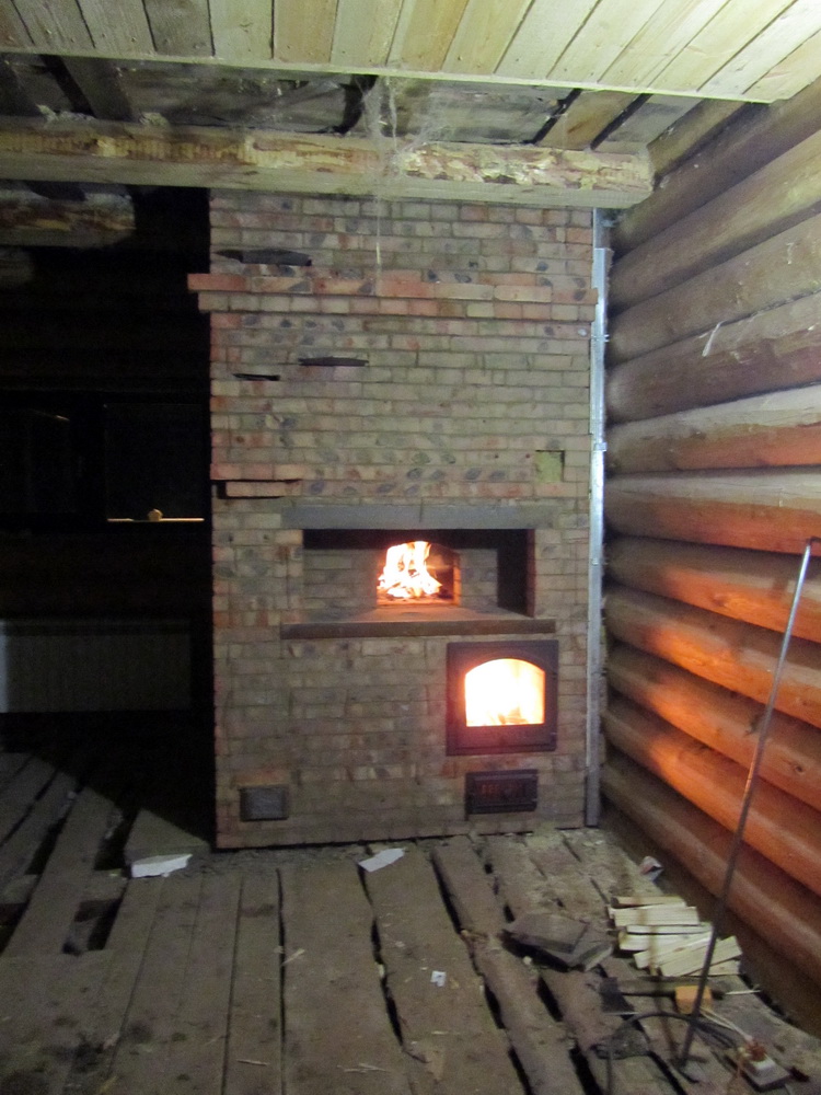

Русская под дальнейшую отделку. Кирпич полное г...
Вот что получилось.

Извините Александр, ну не понимаю я зачем такая комбинация? Одно из достоинств убивает другое и близковато к бревенчатой стене.
В таком месте был залит фундамент, переносить его заказчик не захотел. Между печью и стеной стекло магниевый лист и каменная вата (базальтовая) около 8 см. этого вполне достаточно.
