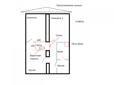

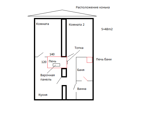

Посоветуйте систему отопления. Дом двухэтажный, проживание наездами по выходным. Стены блоки бессер 1/2 блока + 50мм вата + кирпич. Потолки 2.7. Площадь 1го этажа 48м2. Сообщения со вторым этажом нет (лестница в крыльце). На первом этаже пол - бетонные плиты. Посередине дома капитальная перегородка. В ней сделан проем 120мм под печь. Под плитой на месте печи отлит мощный бетонный куб 120*130. В доме ванна+парилка со своей печью. На пол планирую положить пенополистирол и сделать стяжку.
Вопросы:
1) Конструкция основной печи?
2) Стоит ли в стяжку на полу закладывать металлопласт и пытаться делать теплый пол?Угля рядом нет, топиться будет дровами
3)Стоит ли делать водяное отопление?
4) Варианты отопления комнаты 2?
5) Можно ли трубу печи из парилки вывести в трубу основной печи?
Если да то как правильно?
6)Можно ли ставить буржуйку на втором этаже и выводить трубу в трубу основной печи?

СообщениеДобавлено: Чт 22 Декабрь 2011, 00:17 Ответить с цитатойВернуться к началу
1) Я бы сделал Г-образную печь с заходом в стену между комнатами. Топить, кстати, лучше с кухни, где есть закрытый уголок... опять же кухонная плита должна быть над топкой.
2) Теплый пол потребует электричества - существенное снижение надежности системы, в тоже время тепловой контур куда меньше максимальных 60 м2 - смысла в нем немного. А вот просто утеплить пол - уместно.
3) ИМХО, это лишнее, разве что поставить регистр для горячей воды (в кранах) в банной печке.
4) Обычно боров (лежак) делают до двух метров - вроде вписываетесь.
5) На втором этаже лучше поставить или транзитную печь (такую, что включает в себя дымоход), или вообще щиток с топкой из первого этажа, что включается шиберами (я бы ставил два - на втором этаже перекидной, что блокирует прямой транзит в пользу каналов щитка, а на первом - прямого хода, что выводил бы топку прямо в дымоход)

СообщениеДобавлено: Чт 22 Декабрь 2011, 07:31 Ответить с цитатойВернуться к началу
1. Привязывать готовку к одноразовой топке печи в сутки неудобно. Лучше отказаться от варочной панели в пользу чугунной каминной вставки, оформленной как камин и отопительной печи с хлебной камерой - 1 этаж.
Вставка(10квт) - для ускоренного прогрева выстуженного за неделю дома.
2. Не стоит.
3. Нет.
4.Стенку бани с печью можно сделать в виде кирпичного аккумулятора тепла для банной печи. В совокупности с выходящей в эту сторону стены основной печи тепла должно хватать.
5. Можно, проложив сэндвич под потолком между кирпичным аккумулятором и печью на 1 этаже.
6. На 2 этаже НУЖНО поставить кирпичный аккумулятор - щиток и в него вставить буржуйку-(печь-камин типа ангара, волга...).
...7. В таком варианте в комнате 1 будет переизбыток тепла, поэтому нужно будет предусмотреть управляемый сброс тёплого воздуха на 2 этаж.

СообщениеДобавлено: Чт 22 Декабрь 2011, 09:38 Ответить с цитатойВернуться к началу
Если 7 - это о моем варианте, то это обычно решается более толстой стеной в комнате, где большая площадь печки, а в случае если в стене не каналы, а колпак - стена просто завешивается ковром ))))

1) Топку из коридора хочется умышленно, чтобы дров и мусора на кухне не было.
2) Пол буду утеплять пенополистиролом 50мм
4) Вы про лежак в бане или на основной печи? Если в бане, то да 190 там будет
5) Честно не спец, мне лучше на примере. Городить сильно сложно не хочется
6) А что про отопление комнаты2? Считаете всего хватит итак?
Для размещения Г-образной печи фундамент я не предусматривал. На плиту просто ставить печь не хочется.

avv
Зарегистрирован: Ср 21 Декабрь 2011, 23:18
Сообщения: 103
СообщениеДобавлено: Чт 22 Декабрь 2011, 15:28 Ответить с цитатойВернуться к началу
Elm писал(а):
Если идет перепланировка, то почему не переставить трубу?
Сейчас оно все несколько враздрай, например, в комнате 1 всегда будет значительно холоднее чем в кухне.
Для толкового совета надо смотреть можно ли переместить печь, где несущие стены, а какие можно двигать.
Перепланировки не идет, идет дальнейшая планировка. Стены, которые жирным черным на схеме уже есть. Есть фундамент под большим красным квадратом. Заехать чуть больше на плиты думаю некритично, если вес небольшой. Как сделать наоборот, чтобы в комнате1 было теплее, чем на кухне? Щиток в комнате какой-нибудь?
Переставить трубу куда? Я думал трубу поместить по центру печи, диаметрально противоположно топке. Прямоугольная труба, соосно прямоугольнику печи.

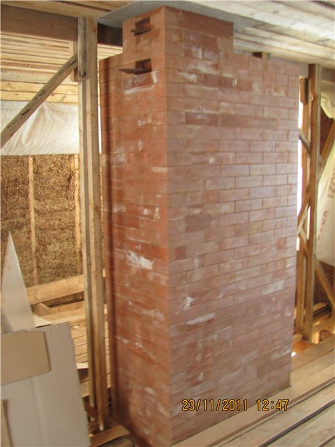

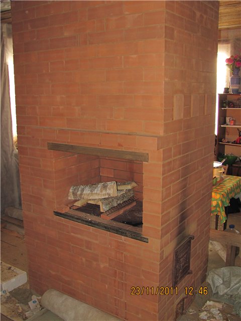

СообщениеДобавлено: Сб 24 Декабрь 2011, 09:06 Ответить с цитатойВернуться к началу
Для водяного отопления конечно лучше котёл отдельно.Без него на мой взгляд нужно вот что: печь смещать в сторону комнат,чтобы на кухню выходила стенка топки с плитой,остальное в комнатах;На второй этаж выводить верхний колпак.
Как будет работать буржуйка на 2 этаже могу предположить,что нормально,опыта нет.

avv
Сообщения: 103
СообщениеДобавлено: Вт 27 Декабрь 2011, 12:50 Ответить с цитатойВернуться к началу
Спасибо. А фото2 это фото конструкции на втором этаже? Там нет топки?
