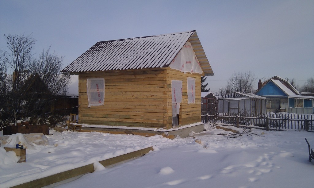

Начну с рассказа о себе - мне 29 лет и баню я раньше никогда не любил. Но с недавних пор начал ездить к друзьям и по-немногу вошел во вкус. Их баня представляет собой сруб 3.5 на 3.5 метра с металлической печькой, наваленными на неё непонятно какими камнями, кирпичами и т.д. + железная труба, которая раскаляется до красна прямо посередине парной. И всё-равно всё это нравится)))
В конце лета посчастливилось приобрести дополнительные 5 соток к бабушкиному участку и понеслось...
В итоге в данный момент имеем вот такой сруб под баньку.
Раньше всегда предпологал, что можно пойти в магазин и купить металлическую печку с камнями и будет "русская баня", почитав разные форумы понял, что не будет. Однако фундамент был залит именно под размер металлической печки (смотрим sketch up).
Подсмотрел решение совместить металлическую печь и кирпичный щиток (перевязки делал сам по наитию). Подскажите на сколько подобное решение оправданно? И что можно построить на фундаменте таких размеров. Проект бани создан по реальным размерам.
Спасибо!
фото сруба

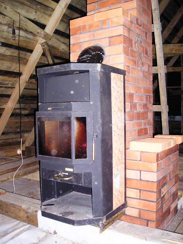

Можно (нужно) увеличить щиток, его внутренние поверхности по максимуму фундамента. А "железную печь" поставить на мощные уголки, торчащие из массива щитка.
На фото 2 этаж. Дом будет опускаться, а "ангара" висит на уголках.
Ещё посмотри у меня на сайте банные варианты.
