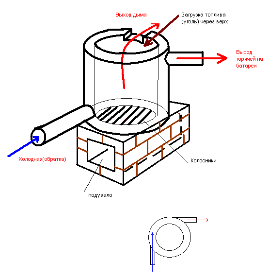

Добрый день форумчане. Живу в своем доме 120м.кв. в двух уровнях. Отопление водяное двухтрубное. Печь с котлом находится в подвале.Котел представляет из себя П-образную конструкцию, т.е. два параллелепипеда по бокам и соединены трубами. Сам котел обложен кирпичом, имеются поддувало, загрузочная дверца, и все это сверху прикрыто чугунной плитой с кольцами. Получается,что нагрев котла осуществляется только через боковые стенки и четыре соединительные трубы впереди. А остальная значительная часть тепла от угля просто улетает в трубу. Читал где-то про котлы-тор или бублик. Вот прикинул, как по идее должен выглядеть такой котел. Сварить его можно из труб разных диаметров. Обложить кирпичом и сверху прикрыть чугунной плитой. Загрузка топлива сверху. Объясните ,почему не делают такие котлы, а предпочитают трубчатые или П-образные.
З.Ы. Подачу обратки и отбор горячей воды организовать по касательной, т.е. получится этакий циклон с лучшим перемешиванием нагретой воды.
З.Ы.Ы. На эскизе показана, естественно, не вся кладка, а только до уровня поддувала.

Почему не делают? - по крайней мере что-то очень похожее видел в продаже (не Стропуву) - красненькие такие котлы, найду дам ссылку.
КПД котла зависит от эффективности теплообмена, а тут уже на помощь приходит очень большой опыт котлов для паровых машин и то, что мощность определяется площадью теплообменника (обычно 10 кВт на 1 м2) - если у нас много сравнительно тонких водных или жаровых труб, котел получается более компактным, что очень важно для "бытовых" нужд.

udginb писал(а):
Добрый день форумчане....
Такие огнестойкие трубы ставят на первый контур ядерных реакторов Mad
Всё остальное для угольных котлов, даже из жаростойкого чугуна - прогорает раньше, или чуточку позже... Sad
С этим борятся футеруя топку лещадкой.
Внизу ТОРа необходима прямоугольная ниша для удаления угольной золы-шлака.
Загрузка угля оптимальна вверху-сбоку под углом 45 град. А дымоудаление через верх.
Температура отходящих ДГ достаточна, чтобы над топкой (60 см) сделать каменную загрузку - теплоаккумулятор, по типу каменки.
Высота ТОРа от КР не д.б. менее 4-рёх внутренних диаметров на уровне КР.
УСПЕХОВ!!!
Ждем фотки... Confused
Да, вообще-то, если водяная рубашка, то котел прогорает куда медленнее - температура же поверхности не превышает 100С (пока вода не выкипит).

Спасибо за отклики.
Отвечу сразу на все, но по порядку: 1."Стропува", насколько я читал о ней - это печь длительного горения а ля пиролиз и предпочитает она дрова. Я же живу в Восточном Казахстане, рядом Барнаул, Новосиб и морозы у нас суровые. Вот сейчас за бортом -27. Основной вид топлива у нас - это уголь. поэтому я ищу экономичную печь на угле.
2. Планирую я эту печь сварить из обыкновенных прямошовных труб, например, внешний диаметр 530 мм, внутренний - 370мм. Естественно окончательные диаметры труб будут уточнены по количеству необходимого теплоносителя, то бишь воды. Сам котел будет полностью обложен кирпичом снизу до верху. Колосники будут использованы, так сказать, настоящие, из промкотельной. Такие массивные литые. Я их только по кругу опилю. Плюс хочу дополнительно сделать бак из металла - теплоаккумулятор. Т.е. я предполагаю, что с повышением теплообменной площади котла, я смогу не расходуя слишком много дополнительного угля еще и нагревать теплоаккумулятор.
З.Ы. Фотографии данного котла если и будут, то только ближе к осени.
З.Ы.Ы. Так же спасибо за ссылку по котлам, сразу же взглянув на них, появилось несколько идей по доработке конструкции уже своего проектируемого котла.

Наблюдал подобную конструкцию в Беларуси - газово-нефтяные трубы 530х1020 высотой 210 см, на шанцах-обрезки труб, с водяной рубашкой-теплоаккумулятором, шамотной футеровкой топливника, боковой загрузкой дров-угля, люком для "шуровки" и замены колосников, рычаг-эксцентрик для встряски золы, круглой ливнёвой решёткой для каменной засыпки, люк для неё же, трубы нержавейки ок. 120 мм - калориферное (аварийное) отопление удалённых помещений.

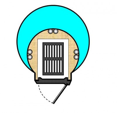

Вот подобная картинка в сечении на уровне ДТ:
разрез по ДТ

СообщениеДобавлено: Ср 21 Декабрь 2011, 19:16 Ответить с цитатойВернуться к началу
В таком котле дверка и труба вокруг нее выгорать будет - колосник и зону горения надо сместить ближе к центру внешней трубы, колосник еще и повернуть на 90 градусов.

СообщениеДобавлено: Ср 21 Декабрь 2011, 20:44 Ответить с цитатойВернуться к началу
Это Ваше "...выгорать будет..." про футерованную шамотом трубу-оболочку топки и про чугунную изолированную дверцу? Shocked
В промышленных котлах не прогорает, а в самоделкиных, выполненных по тем же принципах - будет?
Ну хотя бы ТАКОЕ - уж пишите в личку... Confused засоряйте! чего уж там...

СообщениеДобавлено: Ср 21 Декабрь 2011, 20:59 Ответить с цитатойВернуться к началу
Как бы там не было, но к дверке сходится в ноль, как водяная рубашка, так и футеровка (кстати, она светло коричневым показана на рисунке?)... опять же смысла греть дверку и переднюю часть котла, где нет водяной рубашки, немного.
Если же сместим зону горения внутрь котла, то все сразу приходит в норму: чем ближе к дверке, тем тоньше рубашка и футеровка, но и меньше нагрев.

СообщениеДобавлено: Ср 21 Декабрь 2011, 23:10 Ответить с цитатойВернуться к началу
...сложнее (практически невозможно) выполнить сварные работы без сварочного робота... Sad внутри образующейся полости. Ваше предложение (может изобразите, чтобы предметно...) малотехнологично. Если не прав, пусть мастера-сварные поправят - легко ли будет проложить вот эти швы? Для справки - ширина рубашки 24-25 см., глубина, на которой требуется наложить швы - 150 см.
А дверка, так она греется, причем всегда! но только у тех котлов (и печей, каминов), которые используются по своему назначению..., кмк Smile И даже прогорает, это если без тормозов...

СообщениеДобавлено: Ср 21 Декабрь 2011, 23:56 Ответить с цитатойВернуться к началу
Неужели меня трудно понять? - поворачиваем колосник на 90 градусов и смещаем его так чтобы его центр совпадал с центром внешней трубы.
Насчет же футеровки - по сути она лишняя в зонах где толстая толстая водяная рубашка.
