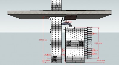

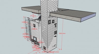

Уважаемые печники посмотрите пожалуйста на видоизменёную печь ПТО 4400
На курсах печников это была дипломная работа
Такую печь я хочу самостоятельно поставить у себя в доме
Отопительная печь + отопительный щиток она же коренная труба
 Размер файла:  270.19 КБ
 Просмотров:  770 раз(а)
Печь вид с боку
 Размер файла:  335.03 КБ
 Просмотров:  499 раз(а)
Вид с боку.pdf
Сама печь
 Название файла:  Вид с боку.pdf
 Размер файла:  166.58 КБ
 Скачено:  353 раз(а)

А чего смотреть?
И зачем дома такой монстр?
Переходник-гофра между двумя печками смотрится убого - неужели нет желания сделать и этот канал полностью кирпичным?
Vaital
Зарегистрирован: Вт 6 Декабрь 2011, 19:20
Сообщения: 11
Регион: подмосковье
СообщениеДобавлено: Сб 24 Декабрь 2011, 14:18 Ответить с цитатойВернуться к началу
Типа борова ?
я просто не знаю как его кладут на уголки ?
Да это и не гофра это сендвич просто скетчап так выводит
